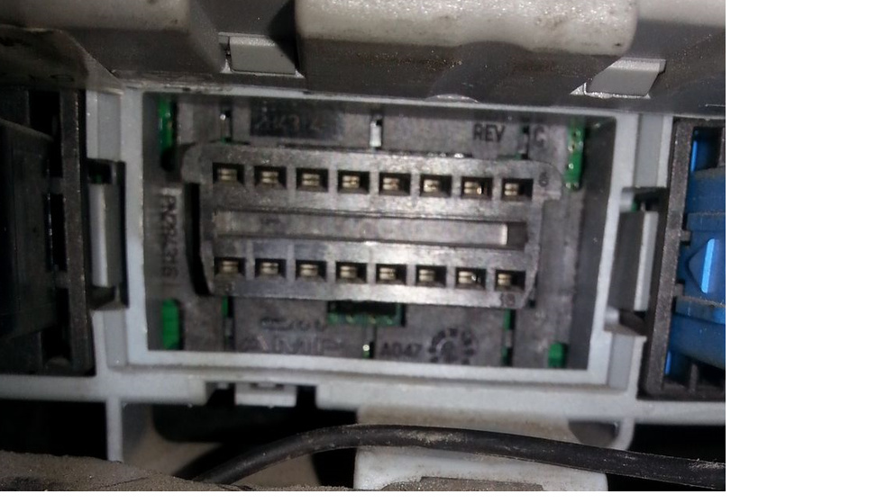

בחזרה לסוזוקי הוא עובד. כל הפינים ישרים. יש סיכוי שהוא לא יושב בדיוק כמו שצריך כי הוא נכנס טיפה יותר בכוח מאשר בסוזוקי (אבל בטוח בכיוון הנכון כי ממש אי אפשר להכניס הפוך). יכול להיות שיש סוגי חיבורים שונים ל OBD2? זה החיבור אצלי: -

הבעיה היא שהרכיב בכלל לא עובד בדובלו. לא נורת חיווי ולא מזוהה ע"י האפליקציה. -
היי. קניתי את רכיב האנג'י לאבחון תקלות. ברכב של אישתי (ליאנה 2008) הוא עובד מצוין אבל ברכב שלי (דובלו 2007) הוא לא מגיב בכלל (גם לא נורת ביקורת, כלום). אני יודע שהשקע אצלי תקין כי במוסך קראו את התקלות בלי בעיה. יש למישהו מושג למה הרכיב לא עובד?
