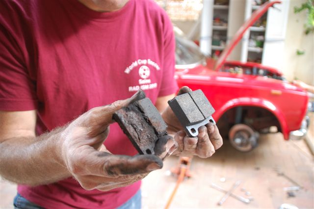

לקראת יום המסלול הבא עלינו לטובה ביום שישי הקרוב החלטתי לבדוק את רפידות הבלמים בג'וליה, מה אתם אומרים, להחליף (בתמונה רואים ישן מול חדש) :-) ?
להחליף?
3 שטחים תקינים מתוך 4 זה עדיין הרוב. חכה עוד קצת :lol:
איך החריצים בדיסק בצד החסר ?

למה להחליף?
אפשר להפוך!

אם זה מה שקורה לבלמים אחרי מס' סיבובים בנחשונים - שים דיסקיות קרמיות הם יחזיקו יותר סיבובים !!!

ישהו יכול להסביר איך הרפידה נשחקת כך (רק חצי?)?
הרפידה התפוררה מהחום הרב, היא לא נשחקה כך.
מה שמוזר שזו רפידת פרודו שאמורה להחזיק בחום גבוה.
כעת שמתי רפידות גרמניות (PAGID) שמתאימות במיוחד לטמפרטורות גבוהות, מקווה שיעמדו בעומס.

וואוו הרבה זמן חיפשתי רפידות כאלה, מצאת בארץ או בחו"ל?
ואם אפשר לדעת מחיר עלות, בכלל שיחקת אותה-רן
