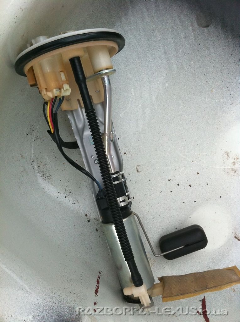

אוסיף עוד, שכבר החל מ 1/2 או 1/3 של מפלס דלק במיכל, חלק גדול מגוף המשאבה נמצא באוויר.
שימו לב בצילום, איפה נמצא המנוע ומאיפה השאיבה.
כך שאם רוצים שהמשאבה תיהיה כל הזמן טבולה בדלק, צריך לתדלק אחרי שמגמר חצי מיכל.
כאמור, אין לזה שום משמעות, הכל הוסבר למעלה וגם בעשרות שירשורים דומים שהיו.
