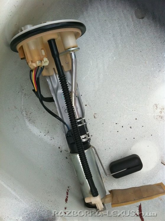

מסכים עם רז ,מיכלי הדלק של השנים האחרונות (כמו גם בפגו שלך)עשויים מפלסטיק
לא מחלידים ולא יוצרים ליכלוך בעצמם ,מפתיע גם שליכלוך לא נכנס דרך הדלק ,
בכל החלפת משאבה שיוצא לי להציץ אל תוך המיכל אני באמת מופתע שהמיכל נקי
ומבריק ללא כל ליכלוך גם במכוניות שנסעו מעל 200 K .
רד מזה,אם הרכב לא עבר איזו קטסטרופה בסיגנון דלק מהול וכו אז אין לך שום ליכלוך במיכל .
