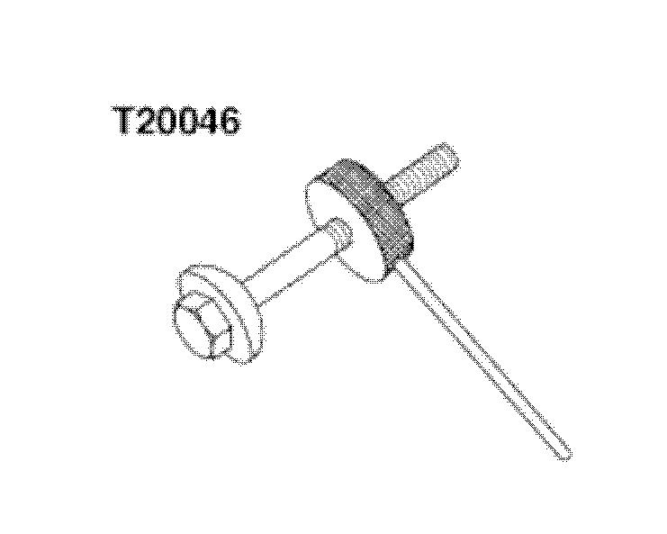

המותחן ההידראולי לא כווץ ע"י מכשיר יעודי בוודאות הייתי שם וראיתי את כל ביצוע העבודה.
  • תגובות 65
  • ספונסר פורום
את המכשיר הזה אני מכיר ,הוא לא יעיל ומסורבל וגם הגישה קשה
ולכן השיטה אצלנו במוסך היא פרוק הבוכנה מהרכב (שני ברגים )
וכיווץ על המלחציים להחדרת פין הנעילה .

מקובל עליי שהגישה חרא, אבל לכווץ את הבוכנה שהיא על המנוע?
