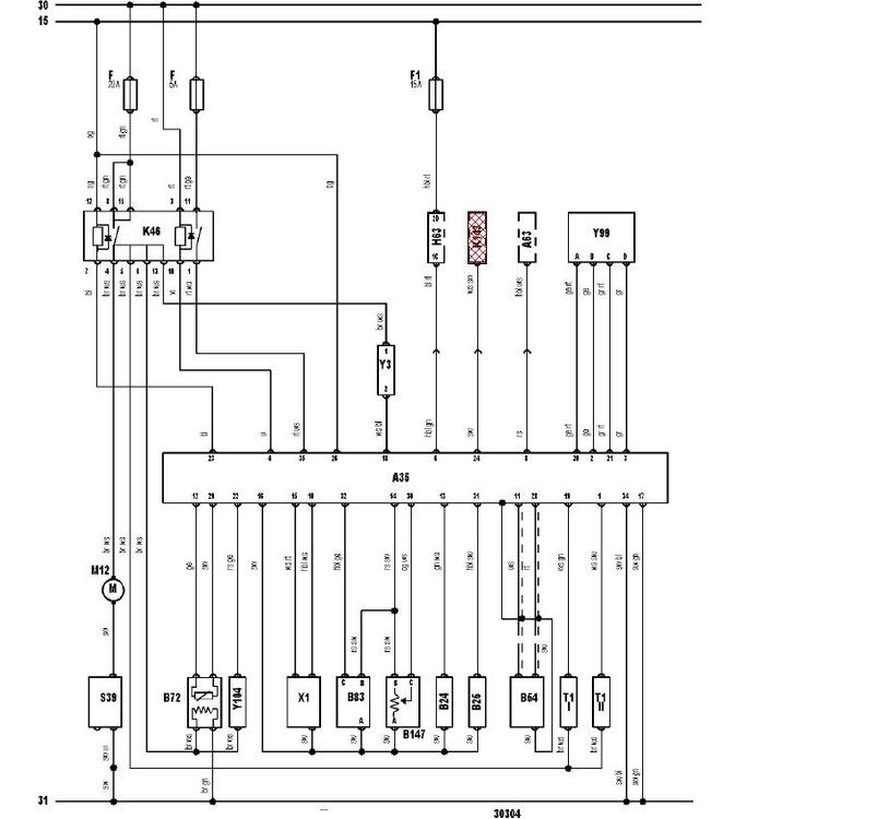

מבקש שרטוט רכיבי מחשב פונטו 55 1.1 1996
Boaz -182 פרסם הודעה בנושא של Robert בתוך טכני, אחזקה וטיפולים
