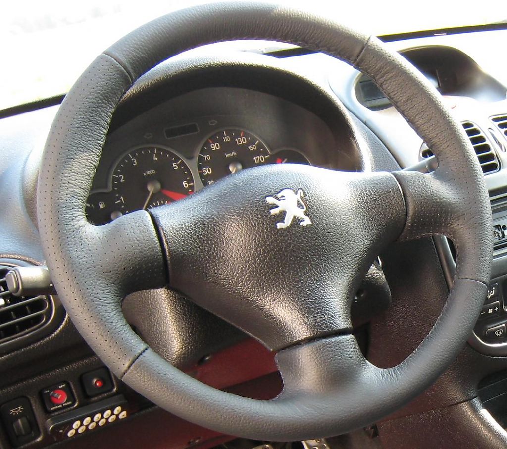

יפה מאוד, אני תומך בגימור השחור, כי כפי שראינו בעבר בהגה של "ברמונדו" (אם אני לא טועה) כל פיספוס קטן בתפירה קופץ לעין כשזה צבע בולט על פני השחור.
אני גם מתכוון לבקר שם בשבועות הקרובים אבל דיי חושש מהקטע של הסליל ופירוק ההגה בידיים לא מקצועיות.

זה רק לי נראה שגודל התפר קטן מהרגיל?
בשני הגאים שלי זה מן תפר גס, ארוך כזה.
יצא יפה, אני אוהב יותר ככה.

היתה פה איזו 206 עם תפר אדום או לבן שראו בה פספוס בתפירה.
לא אמרתי שהם לא מקצועיים, אבל עובדה שגם אלעד נתקל בבעיה בנושא הזה.
השאלה אם הם מכסים נזק שעלול להיגרם לסליל של ההגה בעקבות ניתוק לקוי.
