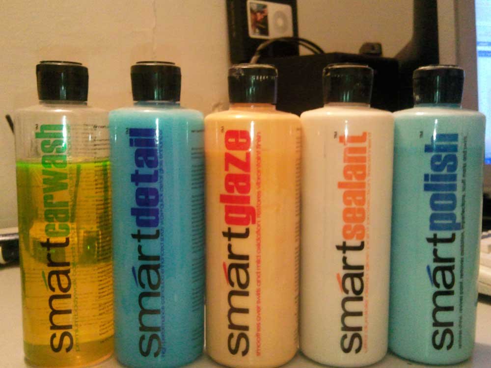

אגב, אני הזמנתי סט (בתמונה) של חברת SMART ואני מאד מרוצה.
הטיפול המלא כולל:
wash
detail
polish
glaze
sealant
כל שכבה זה למעשה עבודה כפולה, גם ביצוע וגם הסרה, כך שלמעשה זה דורש לעבור על הרכב 10 פעמים, וזו עבודה רצינית.
אני עושה אותה פעם בחצי שנה (לוקח לי 4-5 שעות) והצבע של הרכב ניראה מדהים.
הטיפול המלא כולל:
wash
detail
polish
glaze
sealant
היי ניר אפשר עוד פרטים על הסט הזה?

הסט הזה הוזמן מבריטניה מבחור בפורום GTI6.com. אם אני זוכר נכון הוא עלה איזה 60 פאונד. תריץ חיפוש בפורום ותמצא אותו בלי בעיה.
