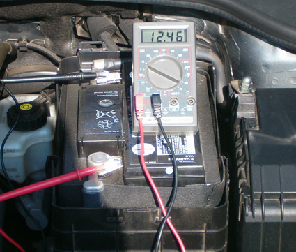

תוצאות הבדיקה שביצעתי אתמול
הבדיקות הבאות מתייחסות לרכב מסוג גולף דור 5 מנוע 1.6L שנת 2006 עם איבזור מקורי בלבד ללא אזעקה.
נעילה מרכזית ברכב מודרני צורכת מכסימום 6 אמפר ! לנתון זה יש להוסיף 6 עד 8 אמפר של היבהוב האורות בזמן הנעילה ככה שסה"כ צריכת הזרם עשוייה להגיע ל-14 אמפר (חישובי תאורטי המתבסס גם על הסכימות החשמליות של הרכב שברשותיי).
כול הנתונים נבדקו אתמול בערב עם מד-זרם פשוט תוצרת חברת BK המסוגל למדוד זרמים של עד 10 אמפר ופלוק 87 המסוגל למדוד זרמים של עד 20 אמפר למשך 30 שניות.
את הבדיקה ערכתי כ-3 פעמים עם כול DMM קרי ניתוק מד-הזרם וחיבורו מחדש.
1. כאשר לא מפעילים את הנעילה המרכזית לפני ניתוק המצבר ומנתקים את כבל המינוס ומחברים מד-הזרם לא מתבצעת נעילה.
מה שמוזר שצריכת הזרם נשארה גבוהה כ-800 או 340 מילי (לא זוכר במדוייק) למשך 5 דקות ולא ירדה (אני צריך לחקור זאת)
2. כאשר מפעילים את נעילת הדלתות ולאחר מכן מנתקים את כבל המינוס ומחברים מד-זרם בטור לא מתרחשת שום קפיצת זרם אלא צריכה קבועה של 800 מילי למשך 20 שניות,לאחר 20 שניות מתרחשת הנעילה (כנראה פקודה ממחשב הנוחות). בזמן הנעילה נרשמה צריכת זרם של 6 אמפר ולאחר כשנייה מופעלים המבהבים ואז מתרחשת קפיצת זרם לערך של כ-12-16 אמפר (פה קיימת קצת בעייה במדידה מכיוון שמד-הזרם לא מספיק מהיר וכנראה קיימת שגיאה מסויימת).
לאחר שהתבצעה הנעילה צריכת הזרם היא בסביבות 400 מילי שיורדים בהדרגה ל-15 מיליאמפר לאחר כ-3 דקות (גם את זה אני צריך לחקור) ואז צריכת הזרם נשארה קבועה.
אף אחד ממכשירי המדידה לא נשרף למרות שמד-הזרם הפשוט מתוכנן למדידה של עד 10 אמפר בלבד ובפועל צריכת הזרם הייתה כ-12-16 אמפר.

מרק הבדיקות שביצעת לא יכולות לכמת את קפיצת הזרם. הסברתי כבר כמה פעמים שקפיצות זרם לא ניתן למדוד בעזרת מודדי DC.
ספציפית לך יש פלוק משוכלל ולכן אתה יכול לשים אותו על מצב של מדידית MAX, שבו הוא יצליח למדוד קפיצות, וגם זה מוגבל לקפיצות איטיות יחסית לדעתי. רב מודד סטנדרטי לא יכול לעשות אפילו את זה.
בכל מקרה זה לא נותן לך מספיק מידע כדי להעריך אם יגרם נזק למכשיר או שהפיוז ישרף. בכדי להעריך כזה דבר אתה צריך מכשיר שיודע לתת מידע על משך זמן הקפיצה וכן דוגם בקצב מספיק מהיא כדי לשקף את המידע בצורה אמינה.
כדי לדעת את האנרגיה של קפיצת הזרם (אותה אנרגיה ששורפת את הפיוז או המכשיר) יש לבצע מדידה בעזרת סקופ דיגיטאלי גם פרוב זרם. לאחר קבלת צורת הגל יש לחשב את האנרגיה (שקשורה בזמן ובריבוע הזרם- I2t וגם על זה כבר דובר בעבר בהקשר פיוזים).
לא ניתן באמצעים סטנדרטיים לחשב קפיצת זרם שקורית בזמן קצר- התנעת מנוע של חלונות חשמל, נעילה מרכזית וכו' (זרם התחלתי גבוהה מאד) וכן כמו שהסברתי טעינת קבלים גדולים במעגלים אלקטרוניים.
דוגמה מצויינת לנושא היא בדיקת קומפרסיה לפי זרם ההתנעה. מישהו יכול להעלות על דעתו שהוא יכול לבצע את הבדיקה הזו ללא סקופ אלא בעזרת רב מודד?
אביב, כתבתי בהודעה שלי שייתכן וקיימת שגיאה במדידה כתוצאה מהקפיצה שהיא יחסית איטית ונמדדה בעזרת הפלוק על מצב MIN-MAX Recording. גם המודד הפשוט הראה תוצאה קרובה :-)
לצורך הדיון זה ממש לא משנה מכיוון שאנחנו דיברנו האם הפלוק או המודד הפשוט יישרפו במקרה של פיק גבוה, לכן הערך הנמדד במקרה הזה לא ממש משחק תפקיד מכיוון שביצעתי ההערכה תיאורטית של הזרם העשוי לזרום במעגל טרם ביצוע הבדיקה והתוצאה לא הייתה רחוקה מהחישוב התיאורטי.
