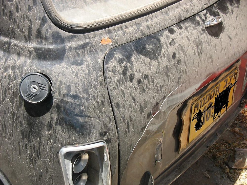

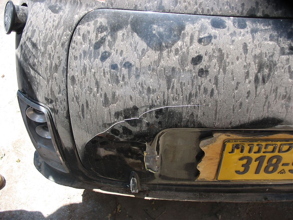

עשו עבודת פחחות מקצועית עם כמות החומר שיש שם :?
אחרי שטיפה צריך להוריד את כול הצבע ואת החומר פחחות ואחרי זה לגלות את ניפלאי החלודה .

מעבר לכך, אתה יכול לספר קצת על ההחלקה של התפרים של הריתוכים? אני מעריך שככה קנית את האוטו או שאתה ריתכת את התפרים?
האם יש סדקים לאורך ההחלקות?

זיו כבר שאל אותו על ההחלקה של התפרים בפח... אם לזה אתה מתכוון..
באמת מעניין איך זה מחזיק מעמד.. לדעתי זה מאוד יפה.
