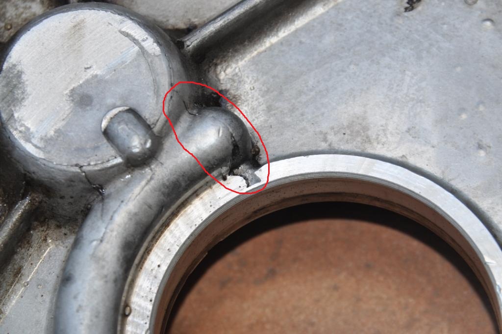

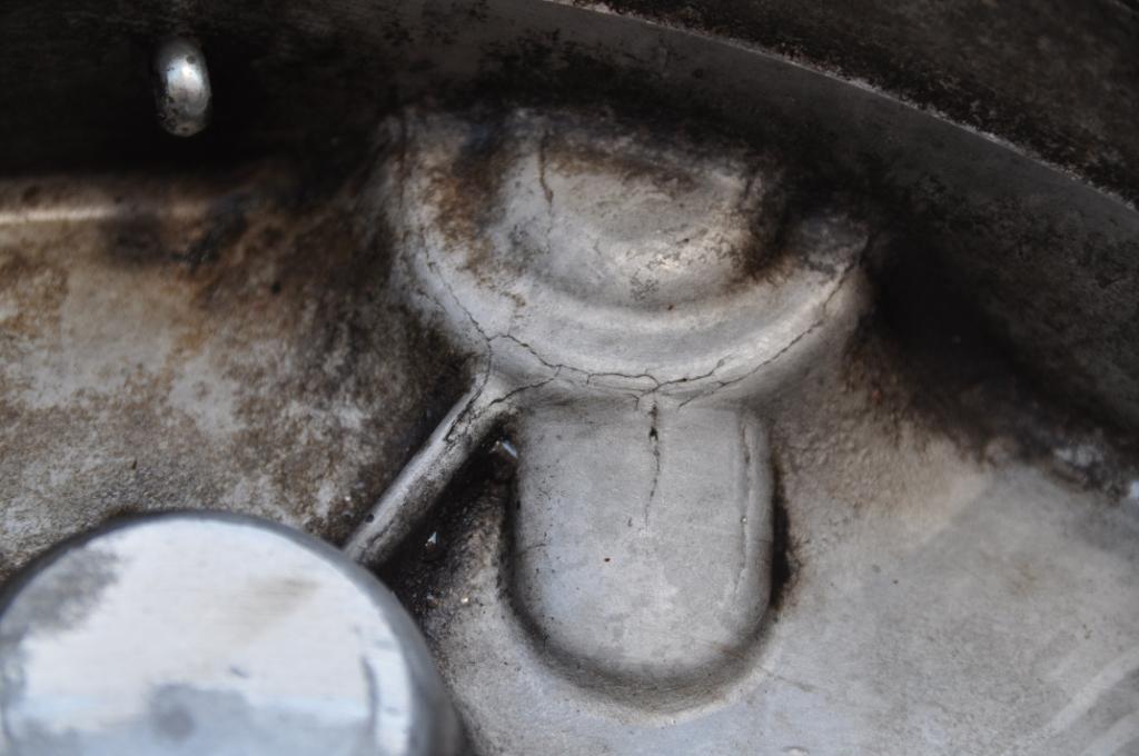

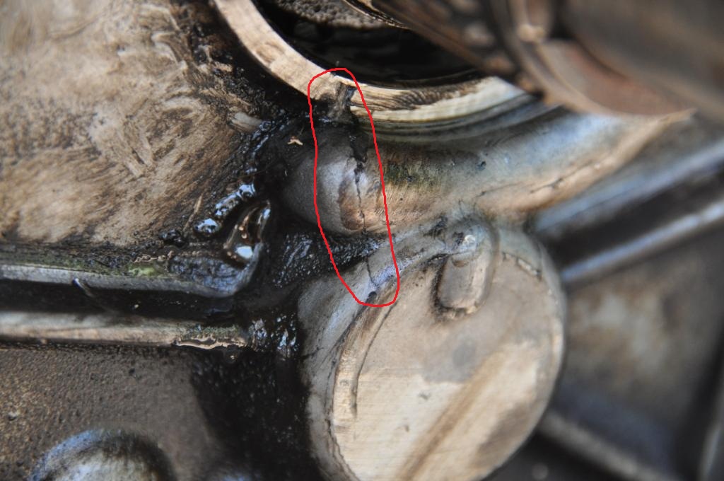

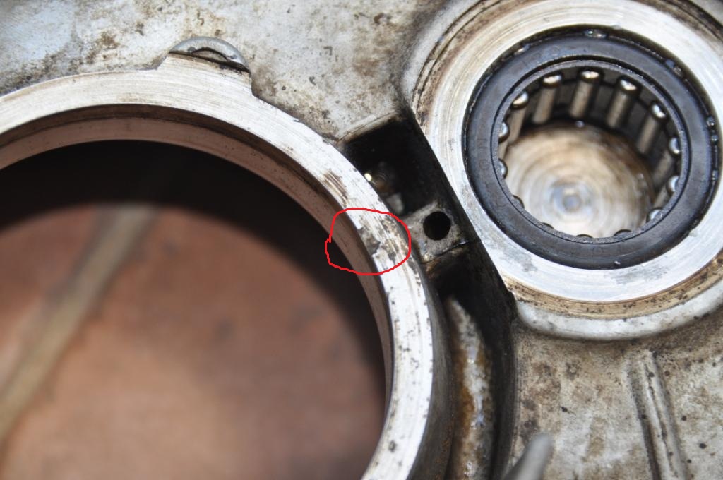

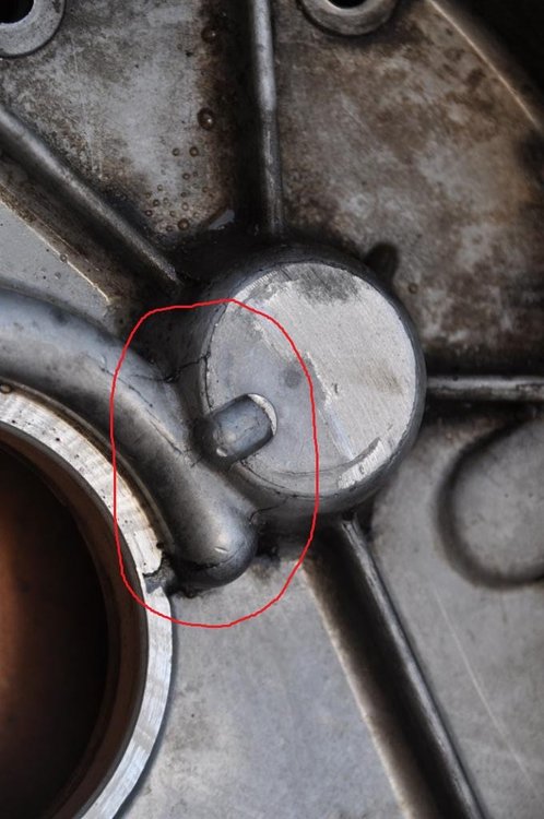

  4. שבת שלום לכולם! לאחר תקופה ארוכה שאני נוסע במיני עם קלאץ' מחליק החלטתי להחליף קלאץ'. אז לאחר שהגיעו כל החלקים והחולץ לגלגל התנופה, היום ניגשתי לעבודה, ומה שגיליתי זה קלאץ' במצב מצויין אך משומן היטב, ושמן דבוק לחלק הפנימי התחתון של ההאוזינג. התכוננתי לאפשרות שאצטרך להחליף גם מחזיר שמן אז גם אותו הזמנתי חדש, אבל אחרי שפורק מחזיר השמן הישן והתנקה קצת הלכלוך נגלו לעיניי כמה סדקים שבחלקם אפילו הפכו לשברים קטנים ביציקה. שאלתי היא כזאת: האם מה שנראה לי כמו סדקים הם באמת סדקים שנוצרו או שהם משהו טבעי שקורה ליציקות כאלה? ואם באמת בורח שמן דרך הסדקים האלה, איזה פיתרון יש חוץ מלהחליף את ההאוזינג? תודה מראש על העזרה! להלן תמונות:
