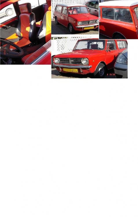

מיני קלאבמן סטיישן. עומדת כ-שנתיים פלוס, בולמי גז AVO קדמיים עם 24 דרגות קושי, ראש מנוע של מיני קופר(שסתומים 36\29 + קפיצים כפולים ופורטינג), הצתה אלקטרונית, מאייד SU 1.3\4, ריפודים חדשים. מחיר מבוקש: 10000 ש"ח.
מיני סטיישן שנת ייצור 1975. רשומה כאספנות. ראש מנוע משופץ של Mini cooper. בולמי גז מתכוננים של Avo. מחיר ~12,000 ש"ח לפרטים - 0524797604
