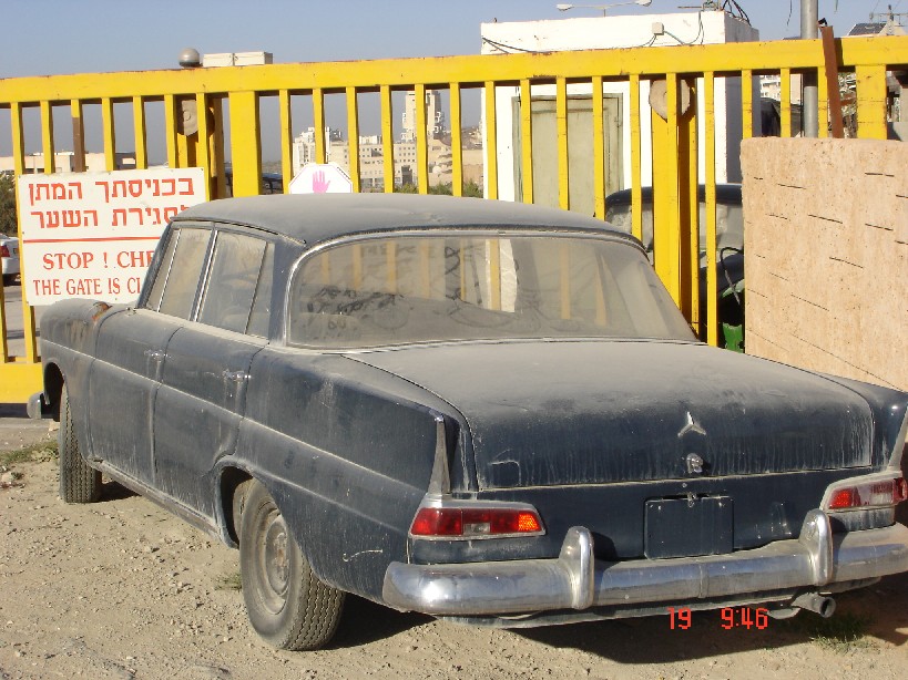

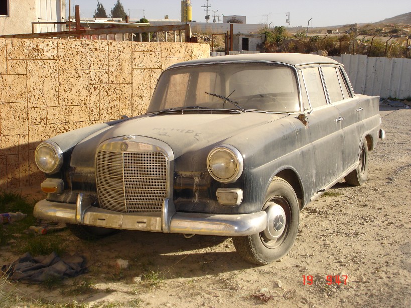

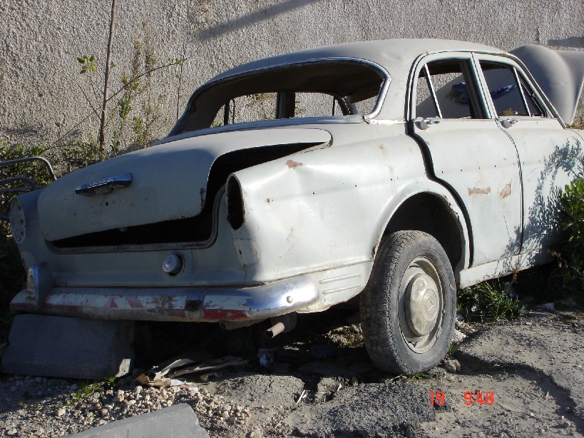

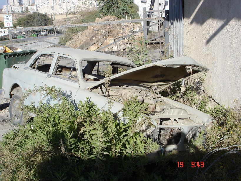

  1. אני כרגע חוזר ממילואים באיזור נילי, בכל אופן באחד מהסיורים בקריית ספר(מודיעין עלית) נתקלתי ברכבים הללו, זרוקים בצד חניון עפר, ונסיון לגלות את פרטי בעליהם העלה חרס.
