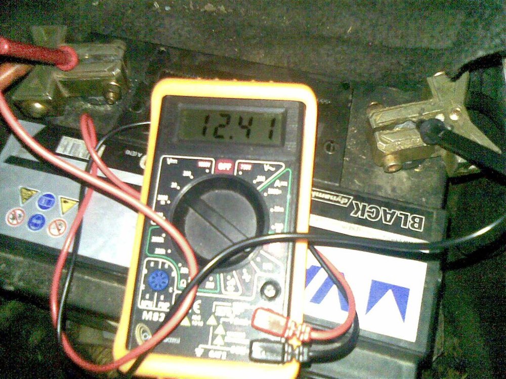

נתק את הקוטב השלילי של המצבר את האבו מטר כוון על אמפר A (זרם) את הפרובים שים לב שמשנים את מיקומם כאשר בודקים צריכת זרם לאחר מכן שים את הפרוב השחור על קוטב המצבר ואת הפרוב האדום על הכבל שנותק.
שים לב לא לבצע שום פעולה שצורכת יותר מידיי זרם כיוון שאתה תשרוף את הפיוז הפנימי שם האבו מטר.
לאחר שתבצע זאת תעלה לכאן את הקריאה ונראה מה נעשה.

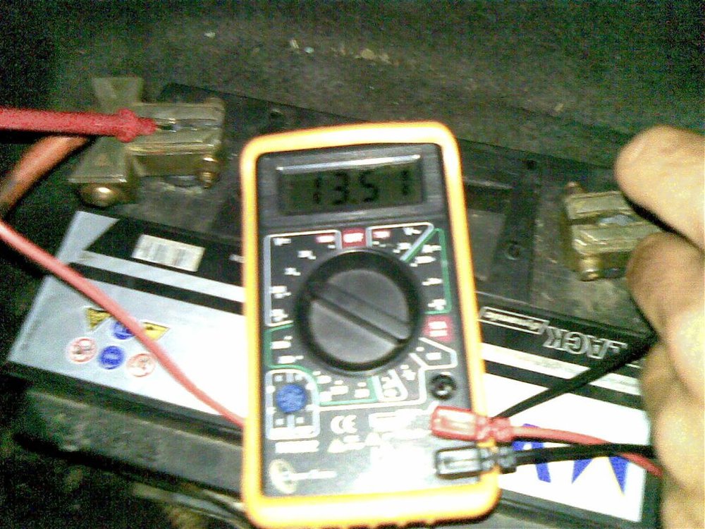

מה הבעיה בדיוק? אין סטרטר? מצבר פרוק? מתח טעינה נבדק? מצבר נבדק? איזה ניהול? מתנע תקין?

אורן לפי מה שהבחור אמר אני בכל אופן הבנתי כי קיימת לו זליגה.
טוב חברים יש לי הרגשה שהבעיה נפתרה.
לפני 5 דקות חזרתי מהעבודה עם הרכב, אני כמעט ובכלל לא נוסע איתו בלילה אבל מכיוון שהרובר לא איתי אז נסעתי עם אלפא.
כשחזרתי נתתי לרכב לעמוד כמה דקות מונע כמו תמיד, הסתכלתי מתחת להגה ואני רואה מנורה דולקת{אחרי שסגרתי את הסוויץ'} ניתקתי אותה ניסיתי להניע שוב והופ איטלקייה רעה מניעה איזה סאונד אך איזה סאונד, הרבה זמן לא שמעתי אותה מניעה בכוחות עצמה{ואת הסטרטר מסתובב}, בדרך כלל זה היה בכוחות עצמי אחרי שהייתי צריך לדחוף לבד.
בקיצור מה הסיכוי שהבעיה נפתרה? ומחר כשאני יקום בבוקר להניע אני לא יצטרך להזיע?
אורן כמה תשובות לשאלות שלך:
סטרטר לא היה נכנס לפעולה בכלל בגלל הניהול מנוע.
מצבר בן שנה.
מתח טעינה לא נבדק {נבדוק מחר}
ניהול מנוע D.T.A

מאור אני ישאל שאלה קודם לכן היית עושה נסיעה של חצי שעה לדוגמא מכבה את המנוע ובא אחרי כמה דקות להניע הרכב היה מניע או לא?
אם תענה לי שכן אז הנורה שהייתה נשארת דולקת גם לאחר סגירת הרכב כנראה הייתה מקור הזליגה במידה ולא אז תבדוק בכל זאת מצבר ומתח טעינה.
תשובה לשאלה ראשונה זה לא, אפילו אחרי שניה היא לא הייתה מניעה.
עידן רק שתדע יצאתי עכשיו החוצה עם תחתונים לנסות שוב והופ היא מניעה, הרכב עדיין לא קר אבל עדיין :-D.
במידה וזאת הייתה הבעייה, מישהו יכול להסביר איך מנורה כזאת קטנה צורכת מתח ברמה שלא מאפשרת לרכב להניע?
