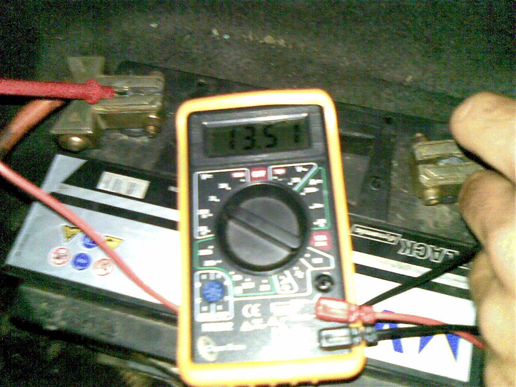

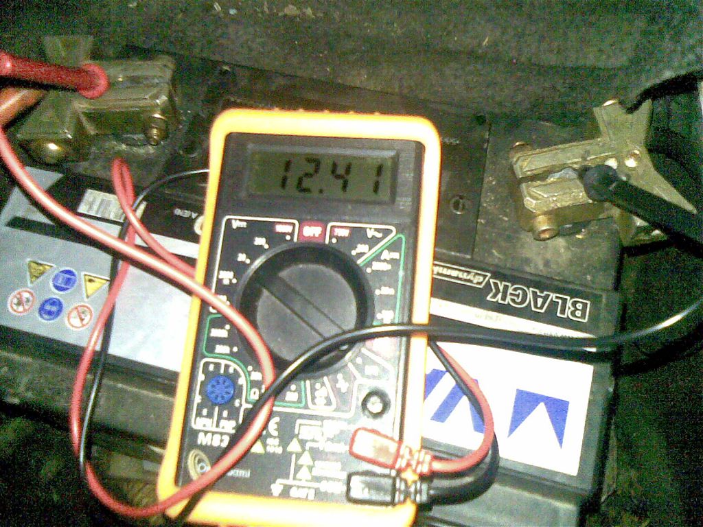

טוב אז ככה בדקתי את המצבר עם רב מודד, כשהרכב כבוי הרב מודד מראה 12.5V.
כשהרכב מונע הוא משחק בין 11+ל-13.5V, לא מצוין אבל לפי דעתי תקין תקנו אותי אם אני טועה.
עוד משהו ששכחתי לציין, המצבר ברכב ממוקם בפגש לא יודע אם זה משנה או לא.
בכל מקרה, התווספה לי עוד בעיה שאשמח מאוד לפתור אותה לפני בעיית ההנעה.
כשהרכב בסל"ד נמוך הוא מגמגם וברגע שעוזבים את הגז הוא נכבה, אבל ברגע שהטורבו נכנס לפעולה, הרכב נוסע חלק מגיע עד 5000סל"ד מתוך 7000 ונתקע.
עריכה מצרף תמונות של המדידה תגידו אם מדדתי נכון אני לא בטוח.
מזכיר ה-12.5V כשהרכב כבוי, 11.5-13.5V כשהרכב מונע.

קודם כל - בצע בדיקה של זליגת זרם - הציעו לך לעשות את זה ולא כתבת תגובה - האם קיימת זליגה וכמה.
שנית - אתה מקרה קלאסי של בעל רכב משופר מהתחת שהפתרון [כנראה] הוא לחזור למי שבנה את הרכב ולהתייעץ איתו או להתחיל לעשות רברס-אנג'נירינג

אז מי יכול לעזור לי בעניין הזליגה? איך אני בודק?
תאמת אני גם חושב בכיוון של אורן לrelay של הסטרטר.

בדוק בעזרת נורת ביקורות על הוטו הדק בסטרטר,כשמישהו מחזיק סטרטר מתוך הרכב,אם יש פלוס,הלך הסטרטר,אם אין,בדוק את הסוויץ או את הריליי אם קיים
