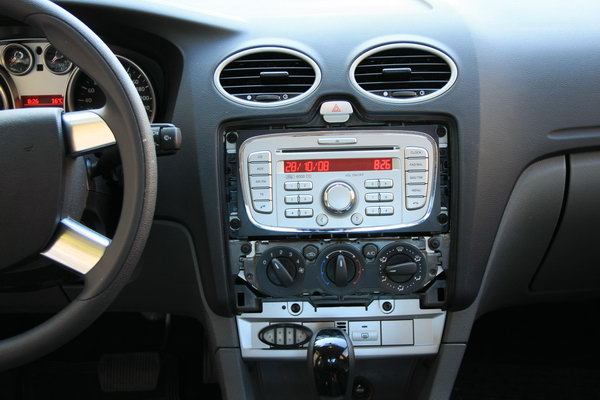

אהלן,
ברוב גרסאות הפורד פוקוס הנמצאות בענף הליסיניג, רמת האבזור היא הנמוכה ביותר ולכן אין יציאת AUX בתא הכפפות.
עם זאת, כן אפשר לרכוש מסגרת התאמה ל-1DIN, בארץ זה עולה בסביבות ה-400 שקל.
כמו כן, תצטרך לקנות מתאם כבילה בכדי לא לחתוך את הכבילה הקיימת בחיבור המערכת. המתאם עולה בסביבות ה-100 שקלים.
בהצלחה :-D
HU: Clarion DXZ676USB Comp: Morel Hybrid Ovation MT23
Sub: Kicker CompVR 12" Amp: Soundstream TRA 960.4

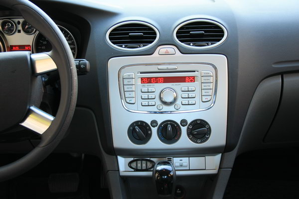

הרדיו דיסק הוא רק רדיו לא קשור בכלל למיזוג. למעשה הוא לא קשור לכלום
אם כבר משתמשים בתמונות שלי אני אגיב :lol:
הרדיו דיסק באמת לא קשור לכלום, אבל:
1. בצמה מקורית מתח מסופק קבוע לרדיו וכיבוי הרדיו מתבצע ע"י התקן שנקרה CAN-BUS.
הוא "קורא" את מצב הרכב (מונע או לא), מצב של דלתות (פתוחות או סגורות) ומצב האורות.
2. הקשר הנוסף זה שעון, אך אפשר להסתדר ללא שעון.
3. יש בפוקווס 2008/9 כניסה AUX התא כפפות.
