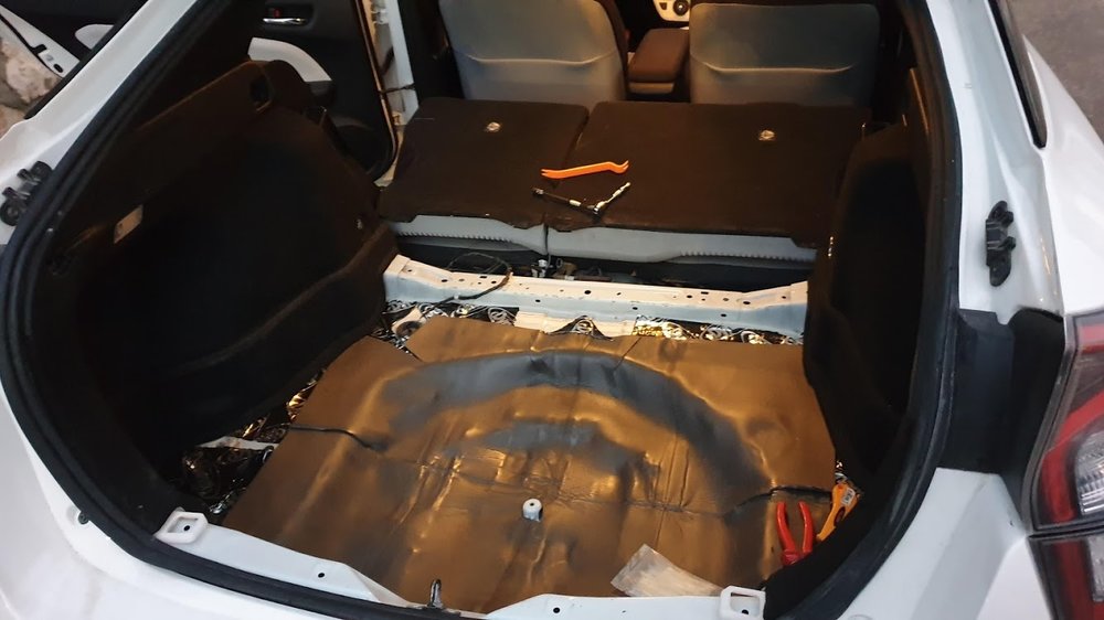

עדכון קצר. אחרי חיתוך לפי המלצה של אדי, רכב נשמע משמעותית יותר טוב. כן, יש עוד הרבה עבודה וגם לסיים עבודה על תיבה לסאב. קיבלתי סאב ומגבר. סוף, סוף מכס שחררו את החבילה. הזמנתי מגרמניה והצהרתי ערך אמתי. וממש לא ברור לי, למה שבועיים לוקח לשחרר מוצר. יש קבלה, הצהרת מכס, החזר מס אירופאי. איפו הקצר? כמובן שהיום בבוקר התחלתי ייצור טבעת לסאב ומיקום מגבר בתיבה (אין תמונות בינתיים). זה כנראה יעלה לי במספר שבתות של עבודות בית.

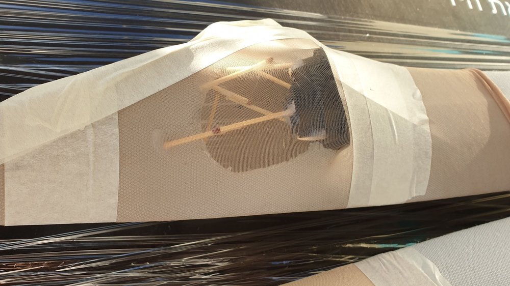

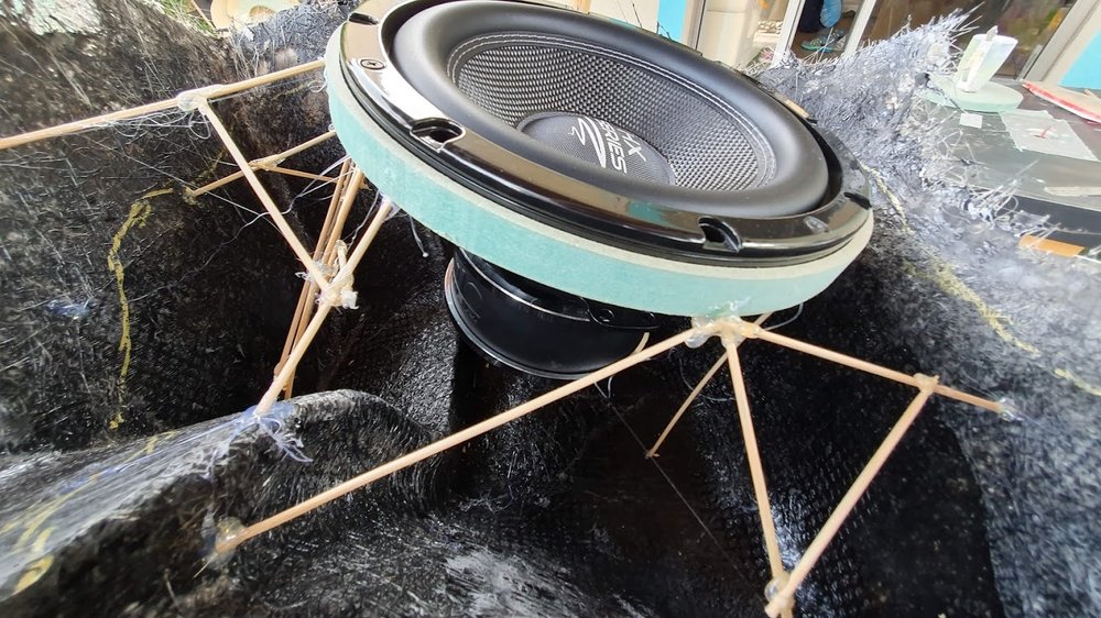

בגלל כל מיני סיבות לא היה לי זמן לעבוד על האוטו ולכתוב על התקדמות. אבל בכל זאות התקדמתי. קודם כל, עברתי עוד פעם של שרשור ארוך של optimus. באמת לא חשבתי על זה קודם, אבל לעבוד על כיוונים יותר מ - 20 דקות ממש לא אפקטיבי (עבורי). האוזן מתרגלת. זה כמו ללכת לסופר פארם ולהריח בשמים. בשלב מסויים כבר הכל אותו הדבר. עשיתי חיתוכים כמו שאדי המליץ. נשמע יותר טוב. אבל אדיין יש שתי בעיות עיקריות: 1. אין מספיק עומק. לדעתי. 2. אין מספיק פרוט. בינתיים קצת תמונות מהסדר שעשיתי ברכב. @ yuraskor לגבי עבודה עם פרספקס. אכן לא פשוט. אבל אם לא לחוצים, זה חומר שאפשר לעשות איתו הרבה דברים. פשוט רוטור צריך לעבוד המהירות גבוהה ואסור להפעיל הרבה לחץ ולהוריד כל פעם ממש קצת מהחומר. לגבי גבס. כיסיתי עם ניילון את הכנף מבפנים והתחלתי לצקת גבס. היתרון הכי גדול - 10 דקות ואפשר להוסיף עוד שכבה. לאט, תוך מספר שעות יצקתי מבנה של כנף, שהוא יהיה מבנה של סאב. חשוב מאוד - גבס חומר שביר וכבד, לכן הוספתי חתיכות ברזל לחיזוק המבנה. בסך הכל זה היה מבנה של 15 קילוגרם. נתתי יום לייבוש ובעדינות הוצאתי אותו. עברתי על הכל עם שפכטל כדי שיהיה חלק ותהיה צורה נכונה ללא סימנים של ניילונים. אחרי ייבוש של שבוע (פשוט לא היה לי זמן לעבוד) כיסיתי את המבנה בווזלין וניילון נצמד ובניתי עליו מבנה ראי. כך שכאשר עבדתי עם פייבר יכולתי לעשות שכבה עבה ולהשאיר לייבוש בין שתי תבניות. זה נתן יותר קשיחות.

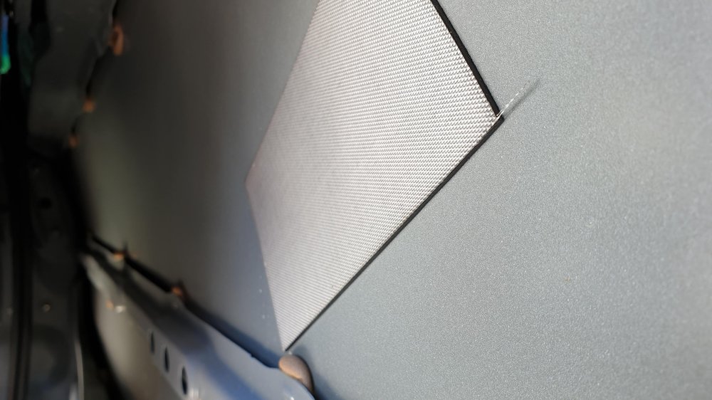

לא היה לי זמן לכתוב כאן, אך התקנה נמשכת. בינתיים עשיתי איטום דלתות, שתי שכבות עם כיסוי מקסימאלי, נרא לי שהגעתי קרוב ל 80%. העברת כבלים ברכב יפני לא אמורה להיות כל כך מאתגר, אך הפעם הם השתדלו לא להשאיר מקום לשום דבר. לא יודע אם פעם הבאה אני נכנס לזה עם כבילה של 10GA לרמקול ו - 4GA למגברים.

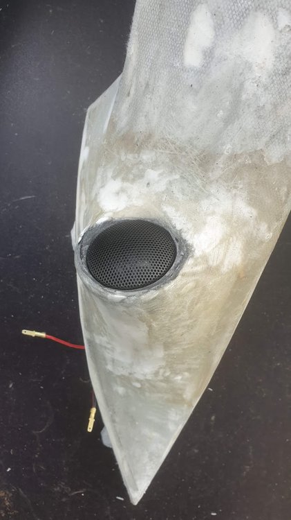

אחרי התיעצות כאן בפורום, הוחלט שבמקום טוויטר מקורי ייכנס CDM-880 ועבור טוויטר ייבנה מקום חדש בקורות A. כך זה נראה לפני: קורות פירקתי והתקנתי תושבת שטוויטר מקורי, כאשר בחרתי לכוון עם לייזר למרכז התקרה את שניהם. כך זה נראה. אבל בחיים אמיתיים זה לקח לי שבוע וחצי. כל פעם קצת עבודה בערב, בין עבודה, משפחה ובית. תודה לאישתי על תמיכה וסבלנות וכך זה נראה לפני ריפוד

היי, כחלק מהתקנת סט 3 חלקים, עשיתי בנייה של קורות, כך שהטוויטר יישב שם. ניסיתי לרפד לבד, אך לא יוצא לי יפה. מישהו מכיר רפד שיכול לעשות את העבודה? וגם, כמה זה אמור לעלות? תודה לעוזרים
