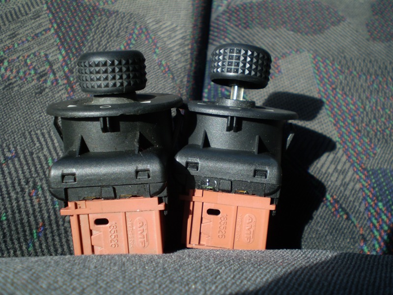

דבר ראשון המפסק מראות חשמל. אחרי הרבה שיטוטים באיביי שלא העלו דבר, לבסוף נמצא האוצר בפירוקייה ב 50 ש"ח.
בתמונה הימנית. הימני זה הלא תקין והשמאלי זה התקין. הוחזר ועובד פיקס.

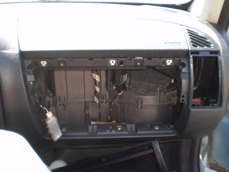

לאחר מכן עברתי לתריס המזגן של הנוסע, תוך כדי פירוק התריס, התעלה קצת יצאה מהמקום אז היה צורך לפרק את כל התא כפפות בשביל להחזיר אותו חזרה כפי שניתן לראות בתמונה השנייה מימין, הכל הוחזר וגם התריס תקין.

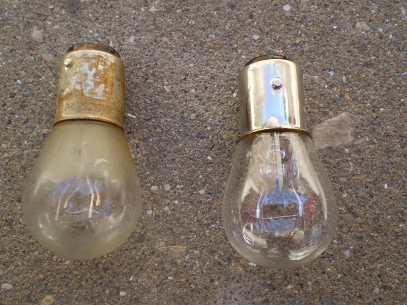

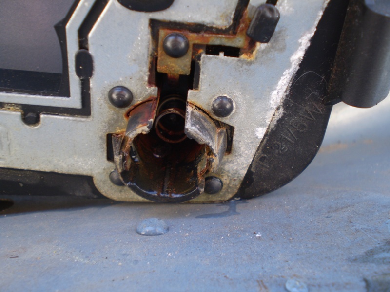

אז באה הפעולה הכי פשוטה כביכול של החלפת נורה אחורית שרופה. אחרי לילה גשום פירקתי את הפנס האחורי והיו בו מים, המים באו במגע עם המגע של הנורה ש"נשרפה" והכל שם חלודה כפי שניתן לראות בתמונות לפי מצב החלודה אני מניח שכבר הרבה מאוד זמן המים חדרו לפנס, החלפתי נורה וכפי שציפיתי היא לא עבדה. בתמונה השמאלית ניתן לראות נורה חדשה לצד הישנה כאשר החוטים המוליכים תקינים לחלוטין ורק בסיס הנורה חלוד.
האם עליי להחליף את כל הפנס עכשיו?
שפשף קצת בניר 0 להורדת חלודה ליצירת מגע חשמלי , השפרץ שמן WD 40 שמן שיחרור חלודה ולאחר כ10 דקות נגב את השמן , חבר את המנורה ותראה אם המנורה עובדת ,כמו כן יש לאטום את הפנס מחדש למניעת כניסת מים ע"י אטם גומי חדש או סיליקון במידה והאטם לא אוטם.
יהיה טוב, רק לא ידוע למי ומתי .
תיבדוק בחנות לחלפים , באזור המרכז קבל מספרי טלפונים, בפ"ת 039302356 ,בר"ג 036187839 ,או באזור מגורך חנות שאתה מכיר ,תיבדוק כמה עולה פנס חדש נראה לי שלא יקר ואז לא כדאי להיתעסק יותר מידי .
הבעיה של חדירת מים בפנסים האחוריים של הקסארה נובעת מסדק בפנס עצמו, בחלקו העליון (אם תחפש טוב טוב, תמצא) שכמעט ואינו חשוף למראה עין בזמן שהוא מורכב על האוטו. אם כבר לאטום את הפנס אז פשוט למרוח שכבה עדינה של סיליקון על הסדק שנוצר ובא לציון גואל.

איציק, זה יכול להיות פיתרון טוב (והאמת האטמים של הפנס נראים די טוב), אבל החלודה די אכלה בית הנורה, גם WD 40 לא עזר, המתכת נראה פשוט אכולה. כך שאין מניעה מהחלפת הפנס כולו.
