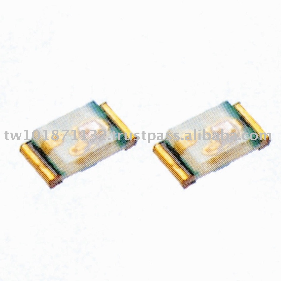

בכותרת רשום 0603 כלומר הלד הוא באריזה מסוג 0603 שמידותיה 1.6X0.8X0.3 מילימטר.
תפוקת הלדים מסוג SMD תוצרת סין היא בסביבות 80-140 LM שזה הרבה פחות מהלדים שמשתמשים בתאורת לוח השעונים שבהיא בסביבות 300-500LM.
קפוץ לאריסטושטוק וקנה כמה לדים מסוג SMD הלחם ללד נגד של 1K וחבר ספק מתח של 12 וולט מיוצב.
לחילופין תוכל לחבר סוללה של 9V ולהלחים נגד של 820 אוהם.
