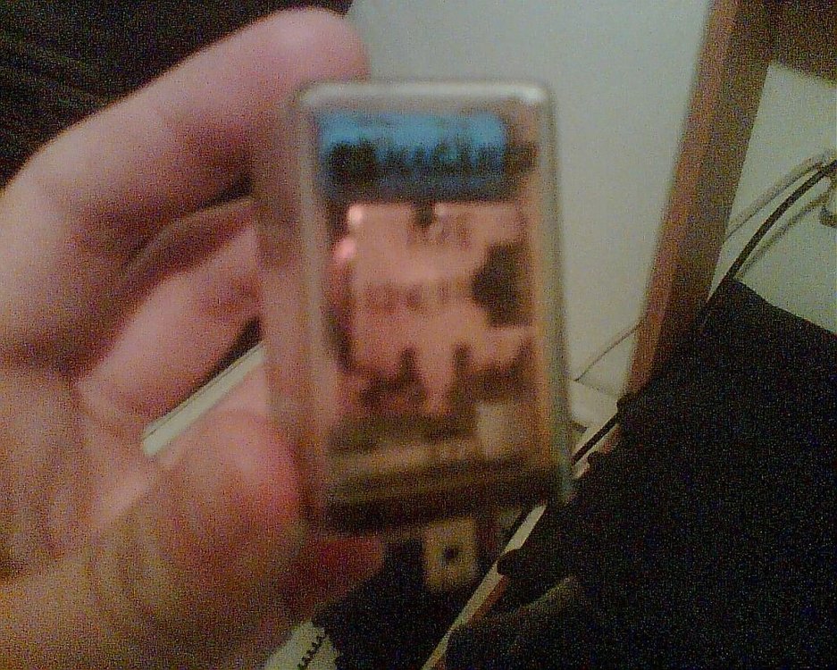

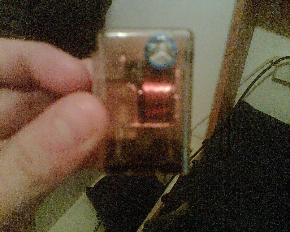

פירקתי ידית איתות של פורד אסקורט ובתוכה מצאתי את יחידת הפלאשר (המהבהב)
אם אחבר את הפלאשר נגיד לזמזם (שמפיק קול קבוע) ואותו למקור מתח, האם אקבל קול מקוטע מהזמזם או לא ?
איך אפשר לדעת איזה מכניסות הפלאשר הן + ואיזה - ?
(אולי בעזרת רב-מודד ? ואם כן -כיצד ?)

ושוב לשאלתי,
האם במעגל חשמלי רגיל שבו יהיו מחוברים מקור מתח , הפלאשר, ונורה ,
הנורה תהבהב ?
יש לי כיתוב על היציאות + - L . מה פירוש האות L ?
כתוביות על הפלאשר :
NAGARES
ITFE
12 V 110W
השאלה כבר לא ממש קשורה לרכב אלא יותר לאלקטרוניקה. הרכיב שצילמת אכן נראה כמו 'אוטומט וינקר' והוא מסוגל לייצר ריטוט בקצב שתלוי בעומס שמחובר אליו.
תיאורטית ניתן להשתמש בו לעוד דברים אם כי זה יהיה מאד לא נוח כי קצב הריטוט תלוי בעומס.
כאשר רוצים לגרום לריטוט באלקטרוניקה ישנן דרכים יותר אלגנטיות לעשות זאת. הרכיב הזה מיועד לאיתות ברכב וזהו.
מעבר לזה המשך בפורום אלקטרוניקה.
