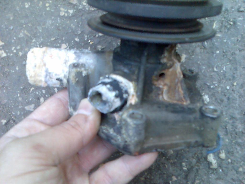

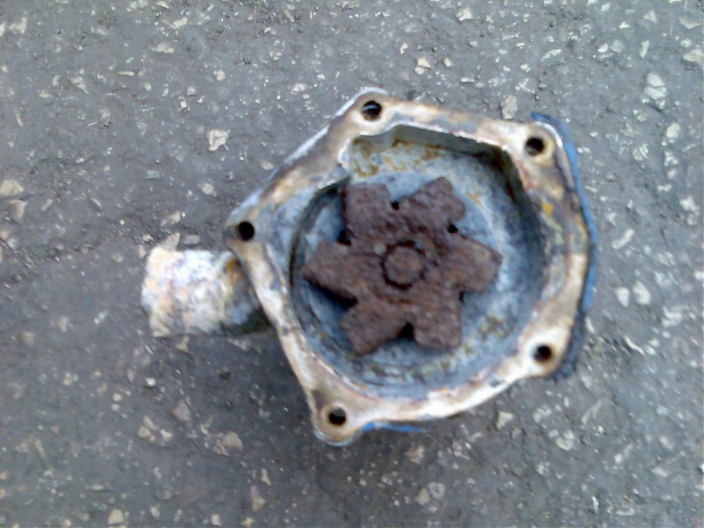

זהו שכאן יש לי בעייה, הבעלים הקודמים מילא מים רגילים ברכב, עכשיו אני צריך לעשות ריקון רדיאטור וניקוי שלו (ישנם איזה תכשירים?) ואז למלא מים ירוקים..
שימוש במים רגילים? מצ"ב תמונות של משאבת המים שלי אחרי שימוש במים רגילים (אני מלאתי ירוקים, הרכב שממנו נלקח המנוע נסע על רגילים), אצלי היא הוחלפה כמובן עקב נזילה מה Weeping Hole, כפי שניתן לראות, אך עדיין שווה בדיקה.

המשאבת מים הזאת נראת במצב נורא, אני עד עכשיו לא נתקלתי במשאבת מים שהיא מחומר מחליד
טויוטה קורולה 95 גיר ידני 0-100, 10.55 שניות. מקום 1 בקטגוריית ג'ימקאנה ג'וניורס(עד גיל 21), מהאירוע לקידום הספורט המוטורי 4 בלטרון
אני נתקלתי פעם אחת במשאבת מים במצב אפילו יותר גרוע מזה
באופל קורסה שנת 92 שהייתה לי.{שימיוש במי ברז:oops:}
זה רק מראה כמה חשובים מים איכותיים.
