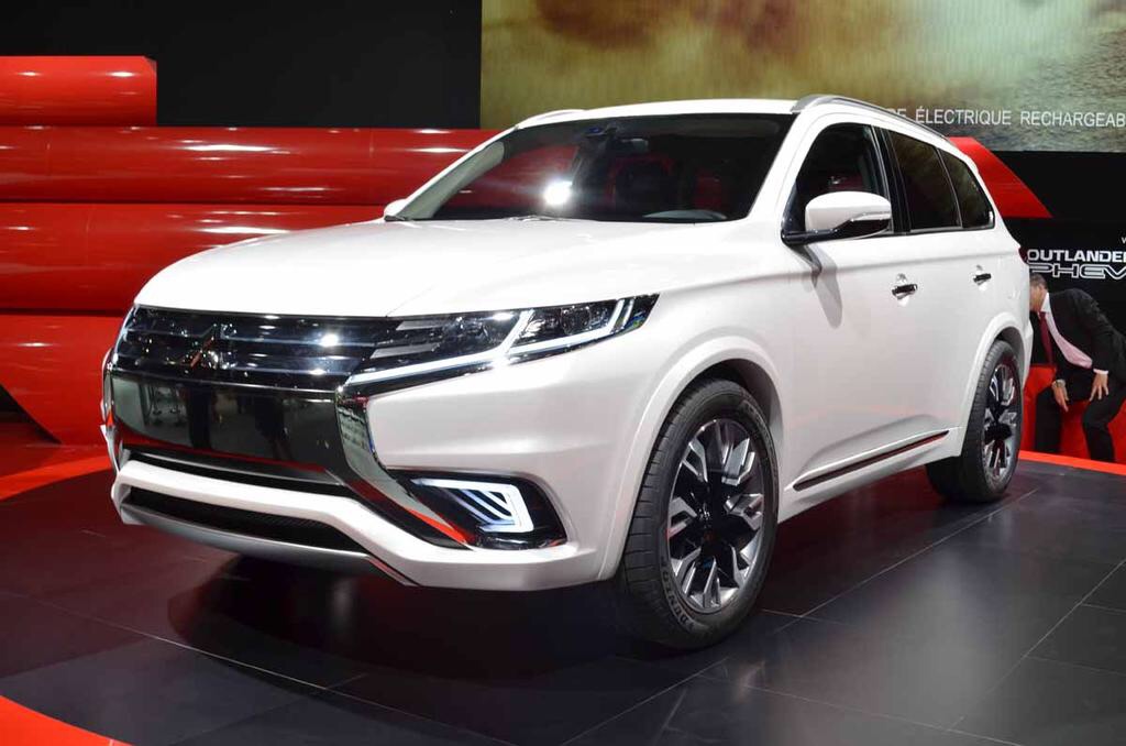

לא ממליץ על הATS, היה. לי כזו בליסינג שהייתי בארה"ב, תא הנוסעים קטן, להושיב 3 ילדים מאחורה זה לא פשוט, תא מטען קטן ומנוע פושר (2.5l), עיצוב נחמד וכל מיני גאדג'טים בקבינה אבל לא יותר מזה. אני בזמן האחרון מחפש אחרי רכב היברדי בכדי לחסוך בדלק, כמו שאמרו קודמיי קאמרי היבריד יכולה להיות אופציה טובה (לא חסר כח והרכב גדול ונח) אבל יש דגם שנקרא טויוטה אוולון שנחשב מפואר יותר ולא נופלת כלל מהמרצדס (בביצועים, נוחות ופאר) ואני חושב שזה יכולה להיות אופציה מצוינת! ובכיוון אחר לגמרי, לי יצא לבדוק גם את האאוטלנדר pHeV החשמלי, רכב מפואר ונח עם צריכת דלק מצחיקה, ומוצעת ב208,000 ש״ח חדשה על הכביש, אולי זה לא בדיוק הכיוון אבל אולי זה מה שאתה מחפש, משהו שונה ממה שהיה לך. אגב בעוד חודש-חודשיים מגיעה מתיחת פנים לדגם כך שאמליץ לך לחכות קצת. -
