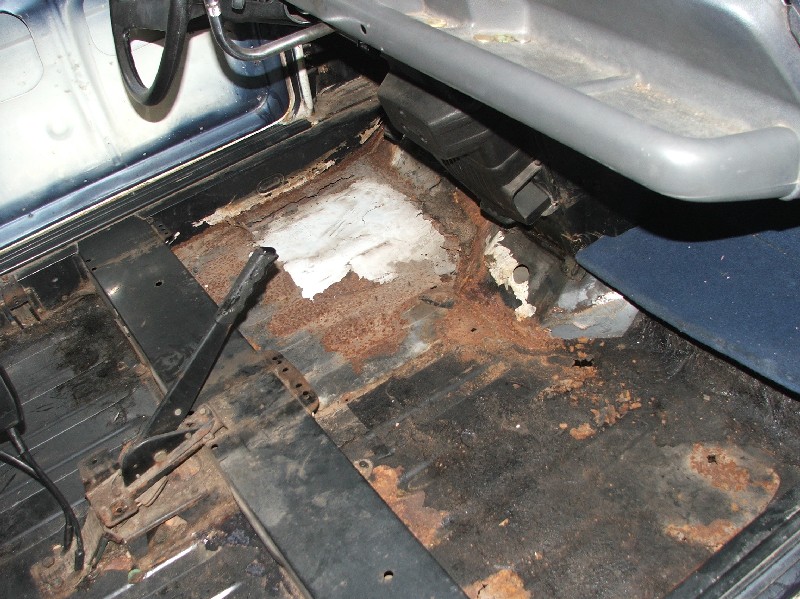

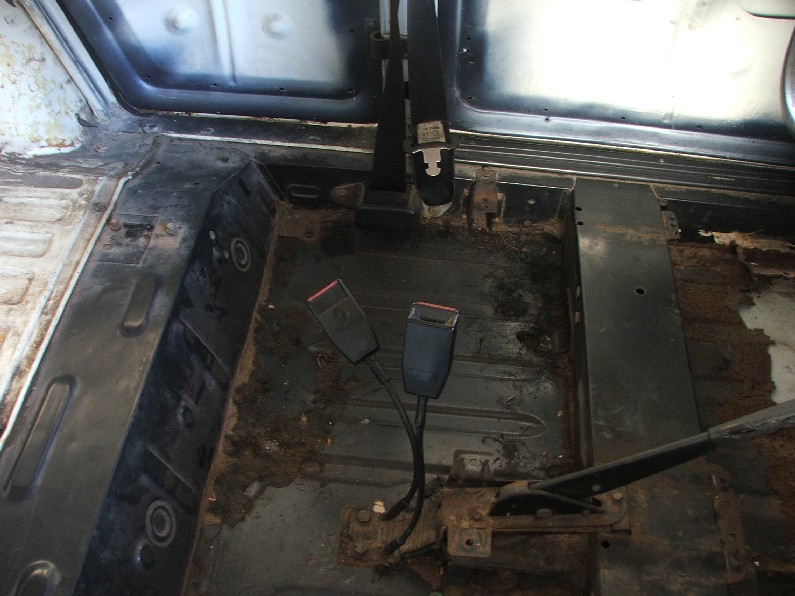

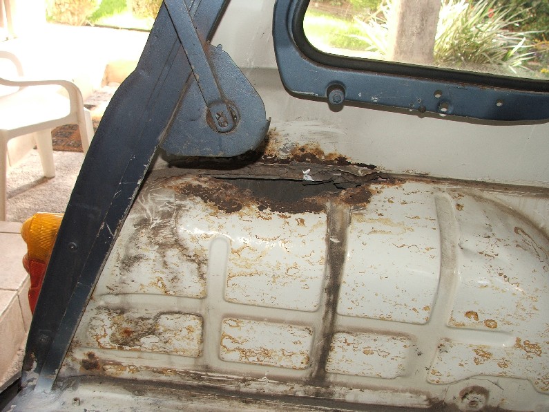

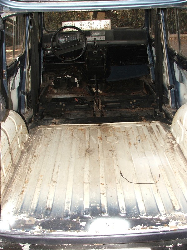

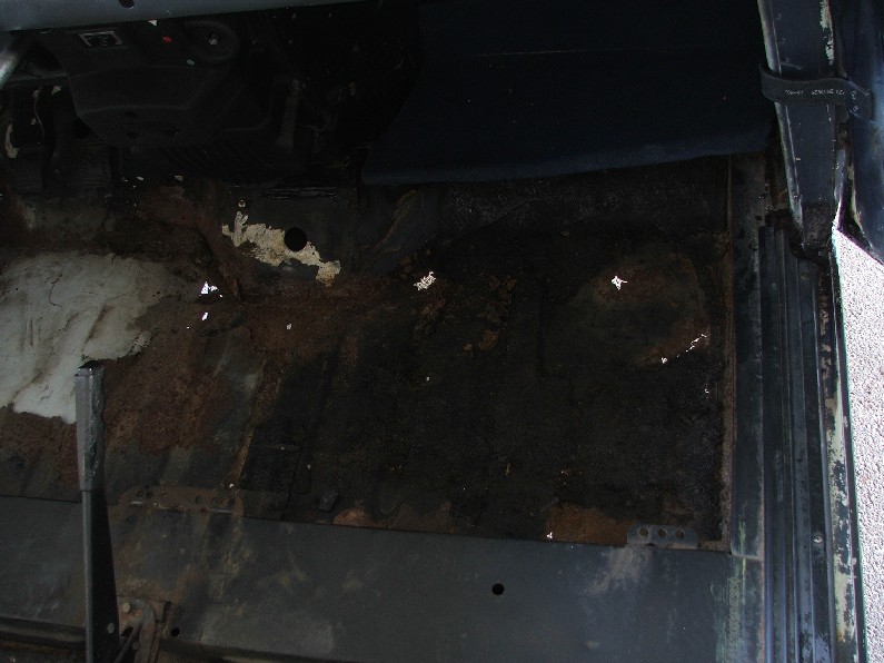

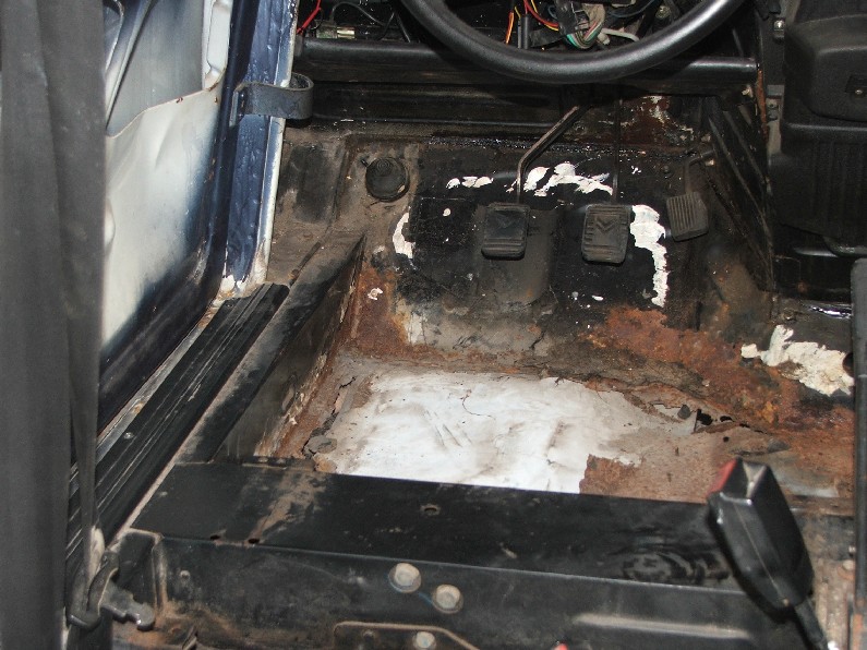

שימו לב לתופעה המעניינת:
מקדימה, הרצפה גמורה. מאחורה, באזור הנוסעים "כמו חדש":shock: התמונות תדברנה בעד עצמן...

מי אמר חלודה ולא קיבל???
אופייני לכל הרנו 4 במיוחד לאלו שעברו שרות צבאי והתקלחו במי ים :lol:

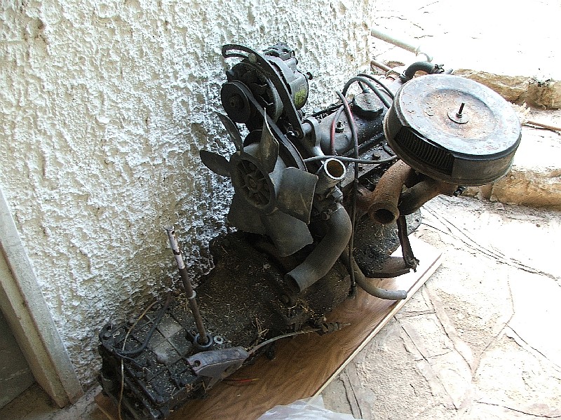

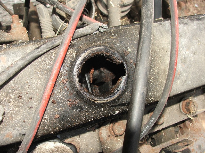

הגיע היום בבוקר המנוע השני, וממבט חטוף דרך פקק השמן במכסה השסתומים המצב נראה לא מלבב במיוחד.
היום בצהריים אפתח אותו ואדע אם יש סיכוי לשפצו. הגיר במצב מצוין, למרבה הפלא!
למי שלא יודע, ברכב הזה תיבת ההילוכים צפונית למנוע, ככה שזה למעשה הכיוון הנכון. :roll:

היתי מעוניין בקרבורטור אם אתה לא צריך אותו.
בכול מקרה אני לא חושב שהמנוע הזה מתאים לך
לפי הבנתי אמרת שהמנוע שלך זה 1100 והמנוע שמופיע בתמונה לדעתי הוא 903 סמק
אז תקן אותי אם אני טועה אבל כדאי שתבדוק את הנושא

תבוא חופשי ותיקח מה שבא לך, אתה מוזמן תמיד. - הקרבורטור הזה ממילא לא מתאים לי. שלי מתוצרת ZENITH.
אגב המנוע הוא 1108cc (דגם 688 C1E).

שים לב ב1100 סמק המאוורר מורכב על הרדיאטור ונמצא בצמוד לגריל של מכסה המנוע ולפני הגיר
במנוע 900 הוא צמוד למנוע ולפני הגיר
מה שאני רואה אצלך במנוע הנוכחי שהמאורר צמוד למנוע זה אופיני למנועי 900

בדקתי את זה עכשיו מקרוב, אתה צודק.

המנוע הזה הוא אכן מנוע 845 סמ"ק והחלקים שלו מתאימים לעליזה , אם אתה מתכנן לזרוק אותו אז חבל , אני צריך חלקים - לדוגמא יש שם אלטרנטור חייכן שאני אשמח לאמץ עם התושבת שלו :roll:
אלוף צפון אמריקה בפינג פונג כיס !
בוא עם עליזה, תביא איזה משהו נחמד איתך וקח את תושבת האלטרנטור + האלטרנטור עצמו, בכיף.
מעט מאוד חלקים מתאימים במנוע הזה למנוע ה1108cc, לצערי.
