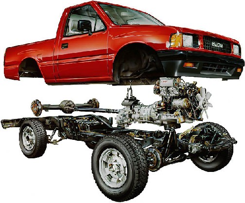

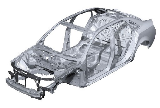

במכוניות מודרניות אין הפרדה בין שילדה ומרכב כמו פעם
השלדה של הרכבים העכשיוויים היא שלדת מרכב
פגיעה במרכב תחתון בדרך כלל דרך יפה יותר לתיקון שלדה כלשהו בחלק התחתון של הרכב.
שלדה נפרדת:

שלדה אחודה:
יש לא מעט רכבים שמיוצרים היום עם שלדה נפרדת. הטנדר מהדוגמא הראשונה הוא דוגמא טובה, אבל גם לא מעט מרכבי השטח מיוצרים בתצורה כזאת (מי אמר ג'ימני?).

גם במרכב עם שלדה אחודה, פגיעת "שאסי" נחשבת רק פגיעה באחת הקורות המשולבות במרכב.
ע"פ תוצאות הבדיקה אין כאן פגיעת שלדה אלא תיקון תאונה חזיתית לא קשה ופגיעות תחתונות, כנראה מאבן או מדרכה.
