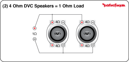

אני צריך לחבר שתי סאבים של רוקפורד פי 3 כל סאב 4 אום
לכל אחד מהם יש 2 סלילים,
יש לי את המגבר הזה: הייפוניקס 1500 וואט אר אם אס
http://www.sonicelectronix.com/item_360_Hifonics+BX1500D+Brutus+Series.html
רציתי לדעת איך אני מחבר את החוטים בסאבים עצמם.
לכל סאב יש לי 2 פלוסים ו2 מינוסים.
אני רוצה לחבר ששתיהם ביחד יהיו 4 אום.
תודה רבה.

אתה יכול לחבר אותם ב 4 אום. או ב 1 אום סופי.
הסאבים הם 500W RMS. כל אחד. שניהם 1000W RMS!
המגבר שלך נותן 500ב 4 אום.
1000W ב 2 אום
1500W ב 1 אום.
ב 4 אום המגבר לא יהיה מספיק חזק לסאבים!
ב 1 אום הוא יהיה בול לסאבים. כמובן הכול תלוי במערכת החשמל שלך.
תחבר ב 1 אום. ותדאג לכיוונים טובים!
המגבר מיועד לעבוד בהתנגדות הזו. אתה לא תהרוג אותו.!

P312D4
אם אכן מדובר על הסאב הנ"ל
הוא בעל שני סלילים של 4 ולא של 2, לכן הוא יכול להגיע להתנגדות סופית של 2 או 8

מצטער לא שמתי לב שמדובר על 2 סאבים, אז אכן הדרך הטובה ביותר זה להוריד אותם ל1 אוהם
ישתלבו בהספק בצורה מצויינת.

בישביל להגיע ל-1 אום אתה צריך לחבר אותם במקביל = פלוס לפלוס מינוס למינוס בכל סאב. ואז מכל סאב אתה לוקח פלוס ומינוס ומחבר למגבר
::FEEL THE {XS} power::
בסופו של דבר יהיה לך פלוס אחד ומינוס אחד שיוצא מכל המכלול של הסאבים ובמגבר יש לך פלוס ומינוס
זה לא משנה אך תחבר או פלוס אל פלוס מינוס מינוס או הפוך הדבר היחיד שזה ישפיע עליו זאת הפאזה.
נסה כך או כך ותקשיב למוזיקה, מה שיתאים לך יותר או כמו שאומרים כאשר תשמע שהסאב מקדימה ולא מאחורה
זאת הפאזה הנכונה בשבילך.

במגבר יש לך 4 חיבורים.
2 של פלוס ו2 של מינוס.
מעשית. זה חיבור אחד. שכדי להקל עלינו לחבר מספר אלמנטים. עשו לו 2 חיבורים!
עם יש לך רק רק חיבור אחד מסאבים. ! זה לא משנה לאן תחבר. רק שיש חוט אחד ב+ ואחד ב-.
עם יש לך יציאה מכל תיבה. ! תדאג לחבר כל תיבה לפלוס ומינוס.! אחד.
