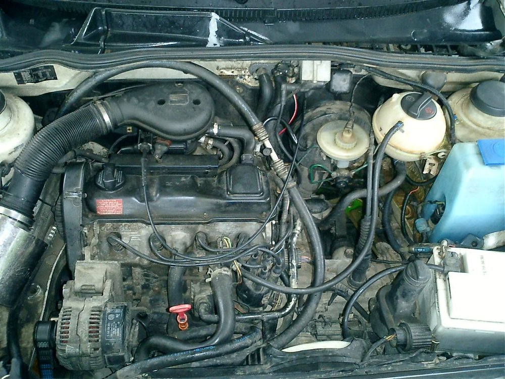

אביתר זו תמונה של המנוע שלי והיא די ישנה והייתה נזילה ונפתרה הבעיה הוחלף מיכל עיבוי ומכסה. תודה בכל זאת. -
שלום, מדובר בסיאט איביזה שנת 95 1600 ידני מנוע 1f המנוע עבר 180,000 וכבר עשה ראש עקב התחממות. לאחרונה שמתי לב שהמנוע "שותה" שמן, דיברתי עם המוסכניק שלי והוא אמר שהוא יבדוק לי ויחזיר לי תשובה אם אפשר להחליף גומיות שסטומים בלי להוריד את הרש, מישו יכול בבקשה להגיד לי אם אפשר לעשות את זה בלי להוריד ראש? ואם כבר אני מחליף את הגומיות יש עוד משו שכדאי לעשות "על הדרך"? בדיקת קומפרסיה יכולה לוודא שצריך להחליף את הגומיות הנ"ל? ועוד שאלה, מה התפקיד של הרינגים ואיך יכול להיות שבגלל רינגים המנוע אוכל שמן? תודה. מצורפת תמונה של המנוע.
