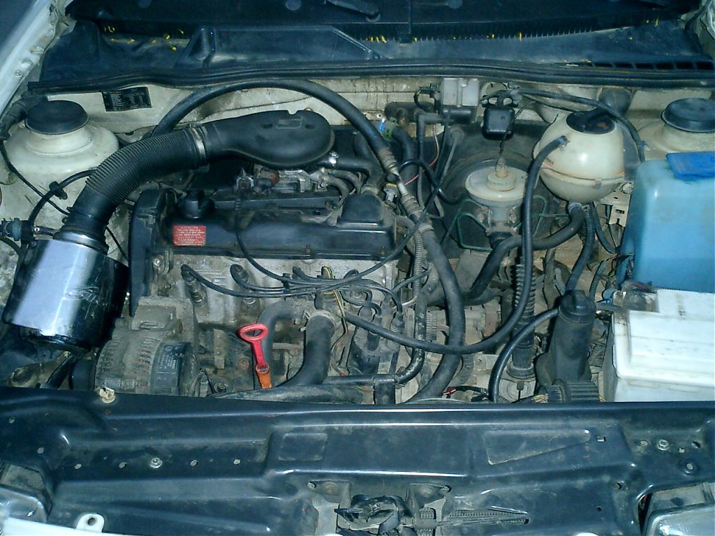

  1. שוב תודה רבה על העזרה, ארז אני בכל מקרה יעשה את זה לבד... הבעיה שאני לא נכנס לזה כי אין לי מספיק מידע, אם תוכל לעזור לי ולתת לי את ה"המון דגשים" זה מאוד יעזור לי. אני בינתיים לא חושב שאני יצליח וגם אם אני יצליח אני בטח יגרום לכמה בעיות חדשות כי אין לי מספיק מידע ודגשים. אם היה לי ספרות או מידע מפורט מזמן הייתי עושה את זה, אבל אני מתנחם בזה שלפחות אני יודע איפה הטרמוסטט נמצא לבינתיים. אם הוא קיים בכלל. בכל מקרה אם תוכלו לתת לי סדר פעולות ודגשים אני ישמח להיעזר בכם ולעשות את זה לבד. תודה וערב טוב. נ.ב. העליתי תמונה של המנוע שיהיה יותר קל לזהות.
  2. באמת תודה על העזרה אבל אני יודע בדיוק איפה הפלאנג' והחלפתי אותו לבד לא מזמן אבל בדגם מנוע 1f הוא לא נמצא בפלאנג' וזדה כן סיפור יקר... בדרך כלל עולה 150 החלק כולל עבודה אבל במוסך רון הוא אמר לי שזה 400 שקל החלק כולל ההחלפה. בגלל זה אני לא רוצה ללכת למוסך כי זה חלק שלא בעיה להחליף לבד... אני פשוט לא יודע איפה הוא נמצא ברכב שלי. והאמת שאני לא יודע אם הוא תקוע על מצב פתוח או שהוא לא נמצא. מה שבטוח זה שהאוטו לא מגיע לטמפ' עבודה. רק שהאוטו עומד כמה דק' הוא מגיע ל80 מעלות בערך. תודה

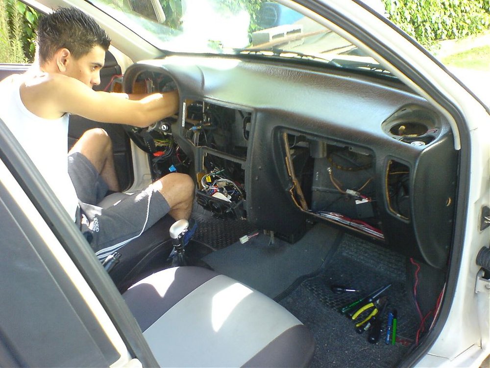

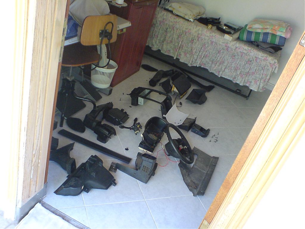

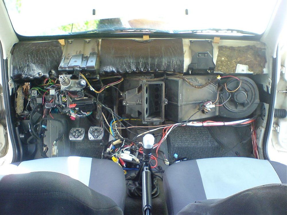

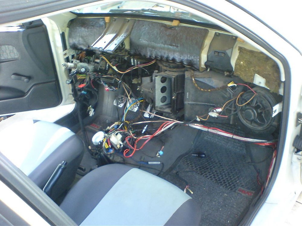

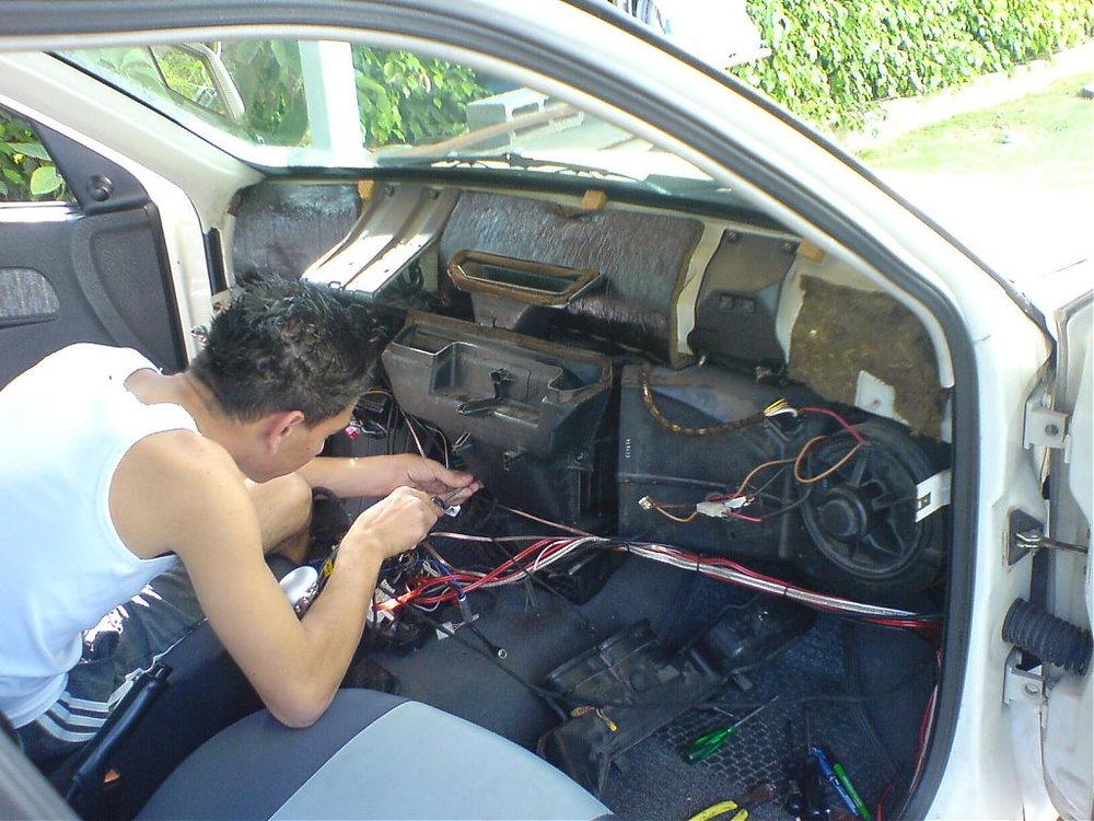

  9. סוף סוף הוחלף הרדיאטור חימום הפנימי בסיאט אחרי שנה של חיפושים, בירורים וכאבי ראש... העבודה התבצעה עם עוד חבר שהגיש לי כלים ונתן לי הרבה ביטחון. אחרי מלא זמן של חיפושים ובירורים אני רוצה לשתף את כולם ולהגיד לכם ששורה תחתונה זה עבודה קשה אבל שווה למי שלא רוצה לבזבז 1800 שקל על חימום בחורף. תהליך ראשון מוציאים את ההגה והלוח שעונים אחר כך עוברים לצד השני ומפרקים את הכרית אוויר והמסגרת שמתחתיה ואז לחלק העדין - הקונסולה. הכל עניין של ברגים אין קליפסים ודברים שבירים למרות שהכל עדין. מפרקים את הדש ואז מגיעים ליחידה של המזגן, מפרקים אותה והרדיאטור מחובר ב2 ברגים מהקיר אש. אחר כך הוצאתי את הקומבינה של החיבור בין 2 הצינורות שהיו אמורים להתחבר לרדיאטור וחיברתי אותם לרדיאטור. בקיצור עבודה שלקחה לי 6 שעות בערך. אבל שווה כל דקה. החימום עובד מצויין בלי בעיות ובלי נזילות. למטה מצורפות תמונות של רוב התהליך. נ.ב.- אם יש למישו סיאט איביזה וצריך עזרה אני ישמח לעזור.

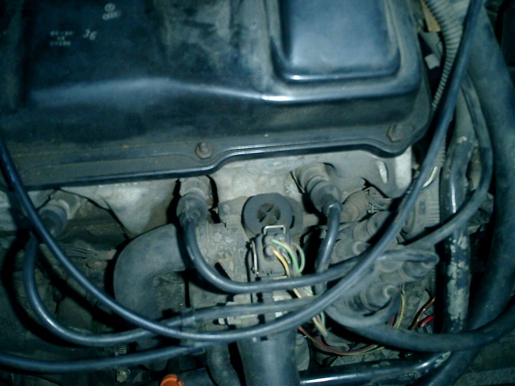

  14. שבת שלום לכולם רציתי לדעת איך אני מנקז אוויר במערכת קירור ברכב שלי ואיפה יש לי בורג שאני יכול לפתוח ולנקז את האוויר? ואיפה הטרמוסטט נמצא? יש לי אפשרות לבדוק לבד אם הטרמוסטט שלי נפתח עד הסוף? והאם זה מצריך ריקון של הנוזל קירור? מדובר בסיאט איביזה 95 1600. נ.ב. הטרמוסטט זה העיגול עם האיקס שמעל הקונקטור שבתמונה העליונה? תודה.
