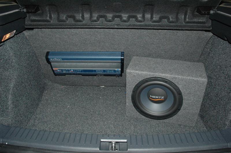

צהריים טובים לכולם,לאחר כ3-4 חודשים שהבניה אצלי ברכב ומספר פעמים שהיתי צריך מקום לדברים הבאג' איכזב אותי.
שבוע שעבר החלטתי שנמאס לי ובניתי מגש פשוט מפלטה אך בצורה שבין הכיסאות שיראה כמו המשענת של המושבים וישמור על אסטתיות ויופי.

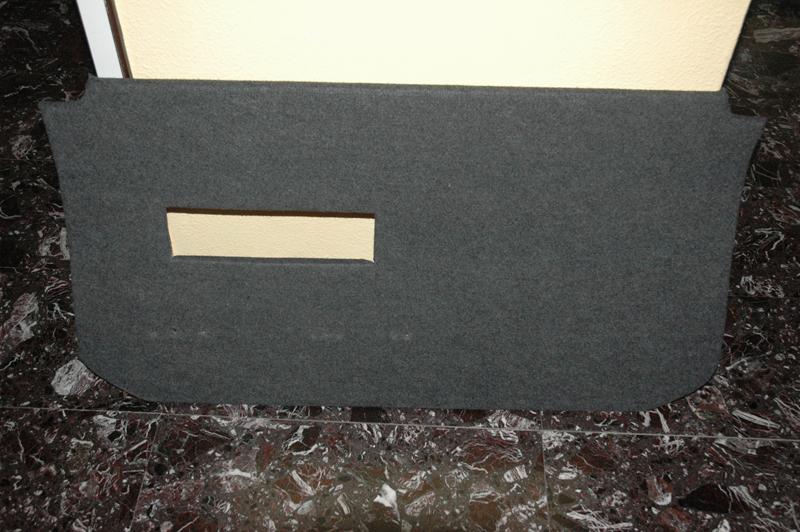

קודם כל הפלטה לפני הכל,
בטח חושבים למה הדביל הזה עשה חור מלבני סתם ככה,אז חשבתי שזה גם יכול לתרום שיהיה מגע עם אוויר באחורה של המגברובמקרה ואני ירצה אפשרי לשים שם מאוורר של מחשב שיעזור בקירור.

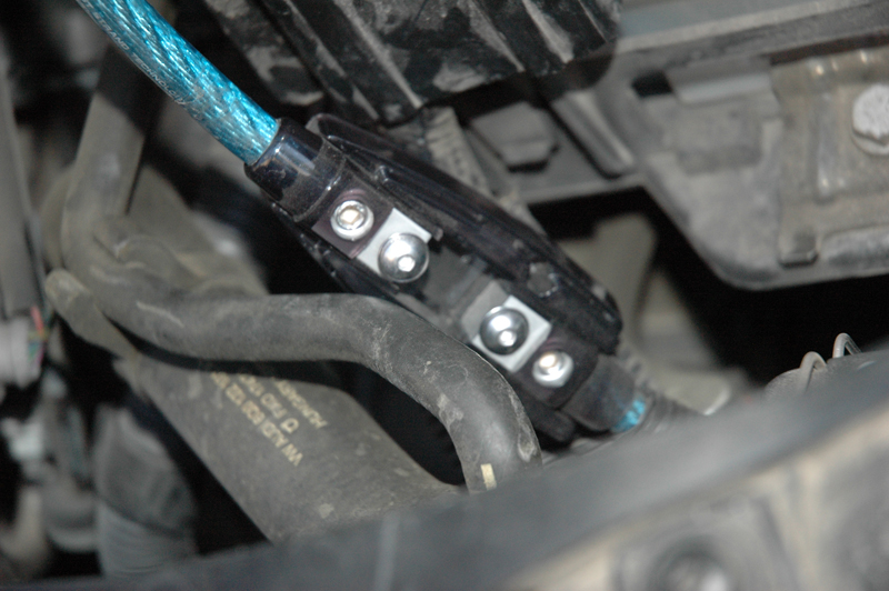

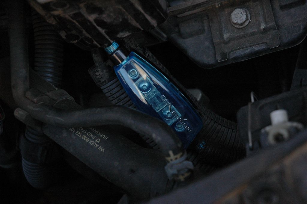

קודם כל ניתוק הפיוז(עתיד שוב תודה).

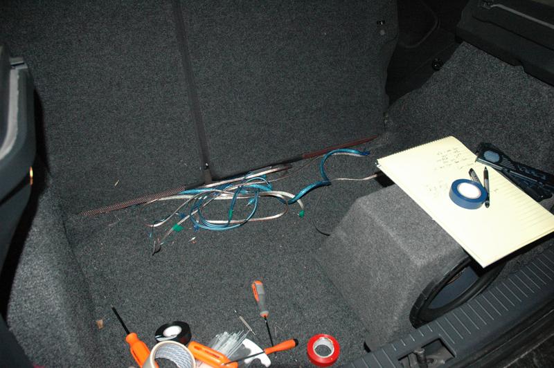

לאחר הניתוק שיחרור כל הכבלים, הוצאת הבניה.

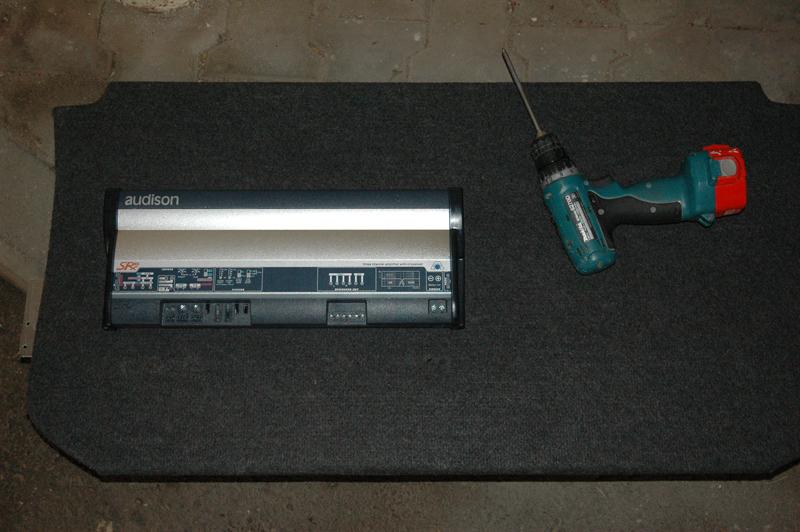

חיבור המגבר למגש החדש, ולאחר מכן חיבור כל החוטים והצבת המגש במקום.

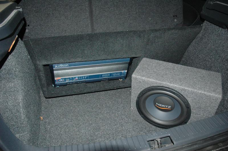

חיבור הפיוז ויאללה מוזיקה.

מתן החור המלבני שדיברתי עליו הוא במגש החדש ולא בבניה:)
בבניה היה ברור לי שאני חייב לעשות מלבן יותר גדול מהמגבר כדי שיהיה מאוורר.

איך? מקפלים את המושבים ומשעינים את הבניה אחורה,היא לא מחוברת לשום דבר ,היא "נשענת" בין הכסאות לבין איפה שיש את התוספן של הכיסאות.
