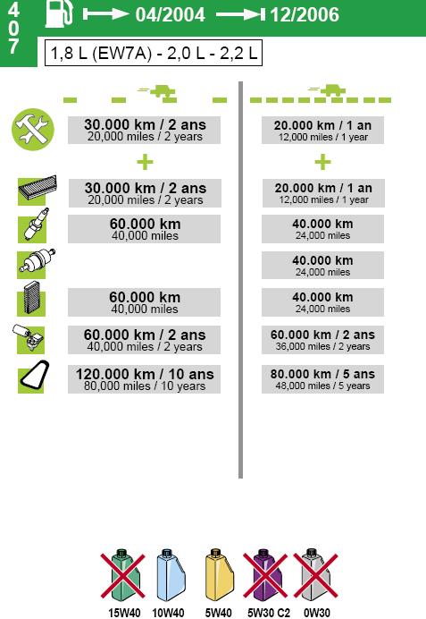

שלום ניצן, ולפוקדי הפורום,
אכן. קולגה בדק את זה עם בוחן במוסך מורשה פיז'ו ששכחתי את שמו, הלה אמר כל 120K או 60 חודש.
דפדפתי באינטרנט, גם בפורומים צרפתים וגם בריטים, הגעתי לאיזשהו דף של פיג'ו באנגליה ממנו ניתן
היה להתרשם כי למנוע 2.2 ליטר בנזין זה 80K או 48 חודש. הואיל ושלי היא 2.0 ליטר, אזי לא יודע
אם להקשיח את התנאי או להיפך :?. ניראה לי כ"פשרה" להגיע או ל-4 שנים או 85K ואז להחליף.
קצת פרנואידי לדעתכם?
שלכם וערב טוב,
ההבדל הין העמודות הוא שגרת טיפולים לנסיעות קצרות או ארוכות (לפי הקו המקוקו למעלה).
חן חן. האם הקצרות הן משמאל? אנא עזרתכם, לא כ"כ תפסתי את הלוגיקה בציור :roll:
