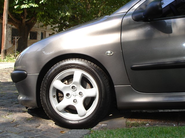

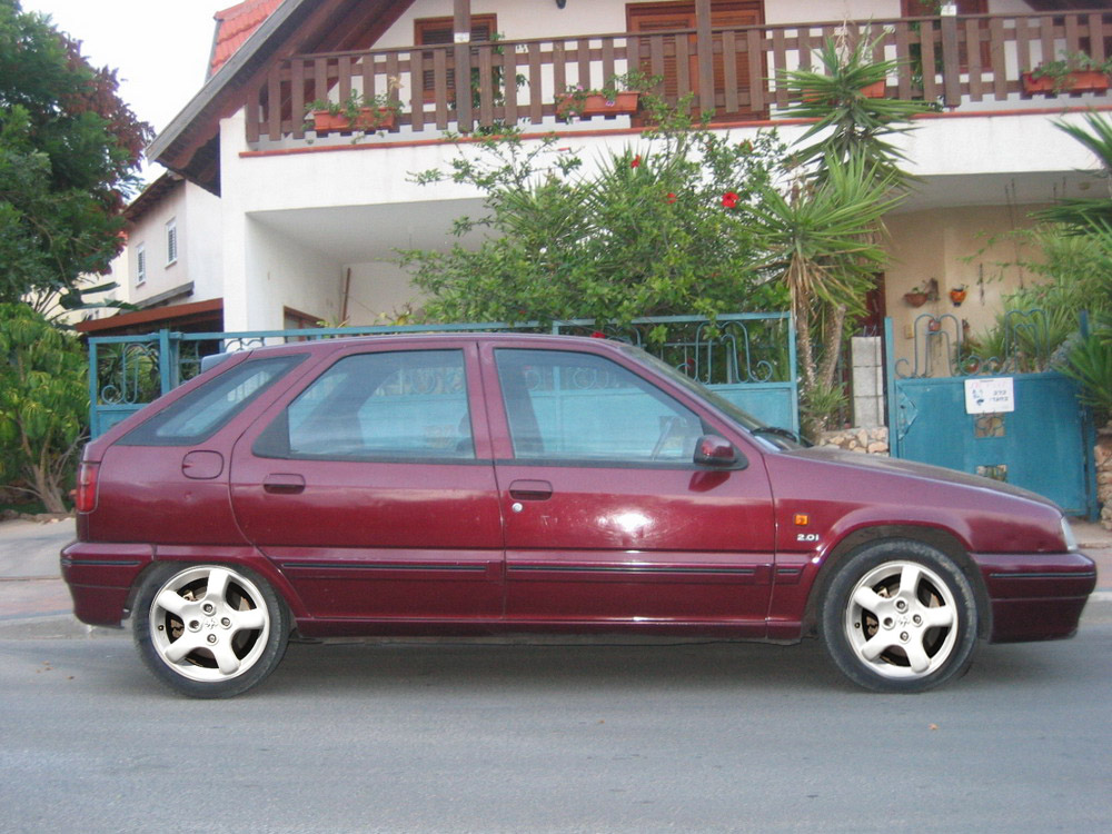

אני צריך עזרה ממומחי הפוטושופ, בהתאמת ג'אנטים לרכב שלי. אני רוצה להתאים את הג'אנט שבתמונה, לוולקן שלי.
השמח אם תוכלו להעלות לכאן את התמונה "ערוכה עם הג'אנט החדש", או לשלוח לי למייל.

נראה נחמד על האוטו, אבל אתה חושב שיש הבדל משמעותי בין הגאנטים שהיו לך לאלה החדשים? :roll:

ההדמיות שעשו פה לא כל כך נאמנות למקור מבחינת גודל הג'נט, בהדמיות הג'נט ביחס לאוטו נראה לפחות 16" או לא 17" כאשר בפועל הוא 15". קח את זה בחשבון כי ויזואלית מה שיותר גדול תמיד נראה טוב יותר.
מעבר לכך, בדוק היטב את נתון האופסט של הג'נט הזה שמקורו ב- 206GTI, עד כמה שזכור לי האופסט שם גבוה יחסית ולכן הג'נט ישב יותר מדי "בפנים" לעומת הג'נט המקורי.

לאחר בדיקה נוספות פה, האופסט של הג'נט הזה הוא 28 וזה גבוה מדי בשביל המבנה הבעייתי של בית הגלגל ב- ZX עם 5 דלתות.
לשם השוואה, הג'נט הנוכחי שלך הוא אופסט 19.
