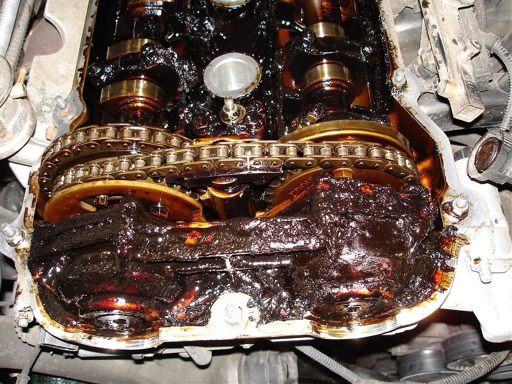

אני רוצה לרכוש רכב שעמד ללא תזוזה כמעט 5 חודשים .
איך אני יכול לדעת אם השמן שבמנוע הפך לבוצה ?
מדובר במנוע TU המפורסם , נניח ואפתח את את מכסה השסתומים השחור , ולא אראה בוצה , האם זו הכחה ששאר המנוע נקי ?
מה לגבי אגן השמן ? איך אדע שהוא אינו מלא בבוצה ?
מצב תמונה שמצאתי באינטרנט , האם בדיקה במכון שוללת את קיום הבוצה הזו ?

או , יופי , כאן אני מתחיל לקבל תשובה , תראה , למעשה , גם אם יש בוצה , הרי שפלאשינג יטפל בה טוב מאוד , אבל אני מנסה להמנע מפלאשינג , הרכב בן 11 .
שמן מינרלי ינקה את הבוצה ??
ועוד משהו , יש לי ידע בסיסי במכונאות , אם אפרק את אגן השמן , כמה קשה להרכיב אותו ? יש חשיבות לסדר הברגים והמומנט ? או שאפשר לעשות זאת בצורה רגילה ?
