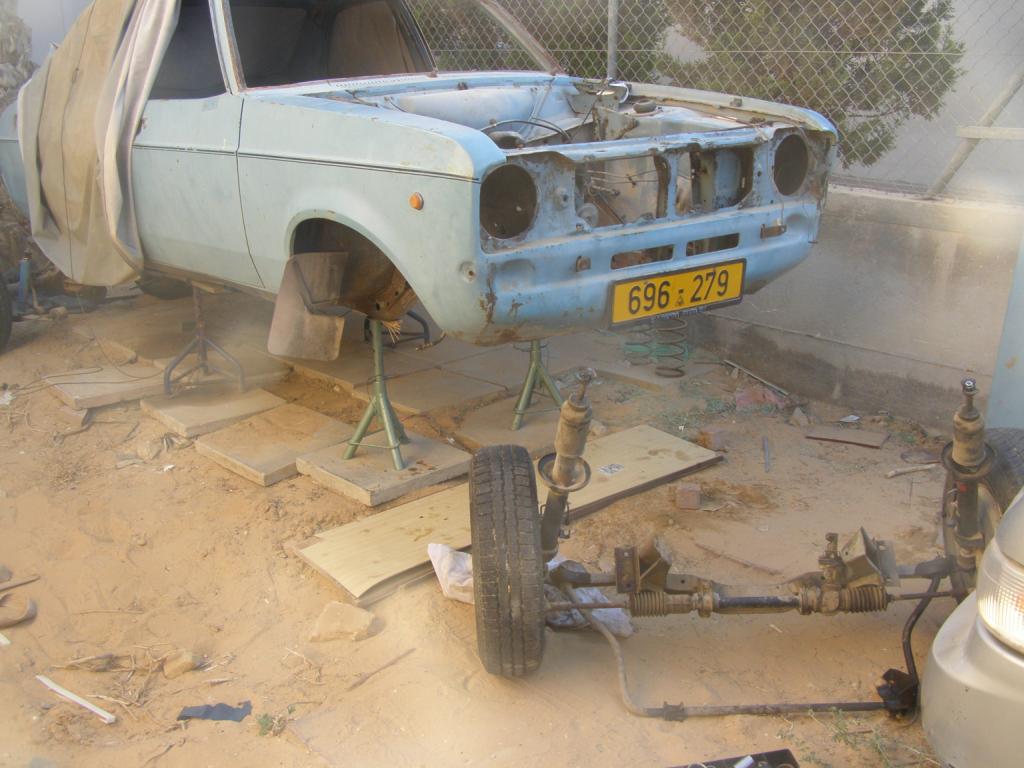

גם אני אוהב לבנות ולייצר הכל לבד.
יש לי 2 בוקים שבניתי לבד ,ו2 בוקים שהדוד שלי נתן לי עם הרכב יחדיו.
הירוק זה שאני בניתי והכחול של הדוד שלי .
לגבי הצינורות, אלו צינורות שנבדקו לפני, מבחינת חוזק חומרים.
ירון מאיר
אני יודע שזה זול
פשוט אבא של חבר שלי הוא מזגר אז הוא רוצה לבנות ואם כבר אז הוא גם יבנה לי...
ולגבי זה שבנית לבד לפי מה בנית? איזה גדלים איזה חומרים, זוויות...

אני הכנתי את זה כי אני מכיר את הריתוכים שלי
ירון מאיר
ירון, הבוקים שלך אכן נראים מצויין.
אך אם יורשה לי, נראה לי שהעמדה של האוטו על בלטות ,בצורה שהנחת, מסוכנת מאוד.
במידה ויהיה גשם, הבלטות יכולות לשנות מיקום וזויית.
וכל העסק יכול להתמוטת.
אופיר רודניצקי, דיאגנוסטר מומחה לרכבי קבוצת VW AUDI SEAT SKODA
אכן אתה צודק
בעיקרון באיזור הדרום כמעט ואין גשם ,
מצד שני ,
הבלטות יושבות היטב וחתומות בחול היטב על מנת שלא יזוזו.
התמונה צולמה מיד עם פירוק הסרן הקדמי,
ולאחר מכן סידרתי את הבלטות היטב.
ואחרון .
ביום גשם אני לא יעבוד מתחת לאוטו אז ...
גם ככה הוא לפני פחחות וצבע:lol:.
ירון מאיר
