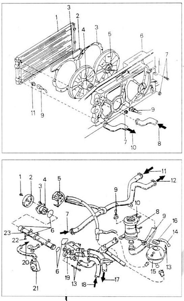

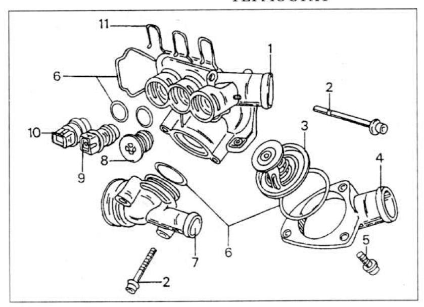

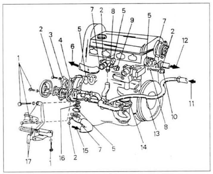

האם בתמונות המצורפות אתה מזהה את מקור הנזילה ויכול להצביע עלייה ?

ראשית תודה רבה על האיורים ועל הניסיון לעזור !
מקור הנזילה אצלי נמצא מאחורי המנוע ולא מלפניו - כל האיורים ששלחת אלי מתייחסים למערכת הקירור שנמצאת לפני המנוע ולא מאחוריו - ולכן האיורים האלו לא רלוונטים בישבילי.
מקור הנזילה אצלי נמצא מאחורי המנוע מגוף מתכתי מסיבי ביותר שעליו יושבת המצערת, ולמיטב הבנתי קוריאים לחלק הזה סעפת יניקה; אם תוכל לשלוח לי תרשימים ביחס למערכת הקירור שנמצאת מאחורי המנוע אני יוכל להגיד לך בידיוק את הרכיב שממנו קיימת הדליפה.
