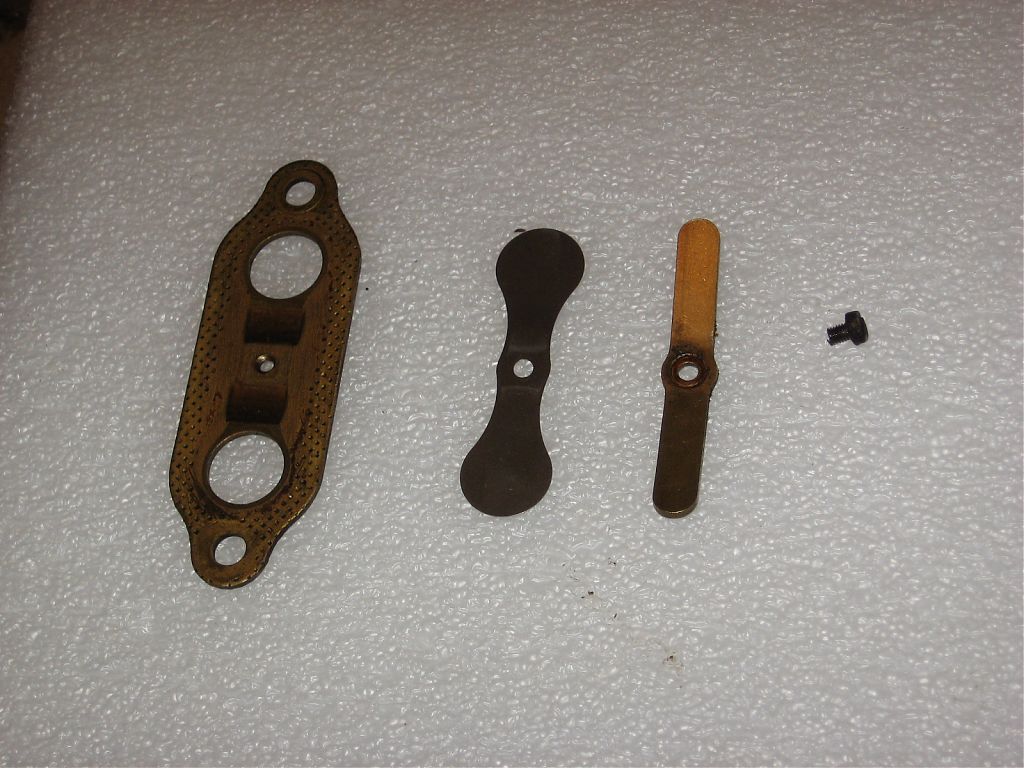

תיקון שסתום חד כיווני בכניסה לצילינדר
שסתום זה נפוץ במנועי 2 פעימות וניקרא גם Reed valve
עם הזמן נוצר רווח קטן בין השסתום שהוא בעצם פחית דקה מפלדה קפיצית לבין התושבת שלו,
רווח זה יגרום לקושי בהתנעה ולעבודה לא יציבה של המנוע בסרק.
מימין - השסתום לפני הפרוק
משמאל-אחרי הפרוק
כדי לבטל את הרווח יש לפרק את השסתום הבנוי מ 4 חלקים.הבורג המהדק מסומרר בצד השני כדי למנוע פתיחה ,יש להשחיזו מעט ואז לשחרר אותו.
השלב הבא- כיפוף חלש של הפחית לכוון השני או ניתן גם פשוט להרכיב אותה הפוך,יש לשים לב בהרכבה שהפחית תכסה באופן מלא את שני החורים.שלב ההרכבה לשים לב לפחית עם החורים מהנחושת יש כיוון להחזיר כמו שהיה.
אפשר לקחת בורג M3 חדש עם מעט לוקטייט ,אפשר גם להוסיף אום לאבטחה נגד פתיחה.
לשים לב שהבורג לא ארוך מהאום .
עד כאן להיום.

אני לא חושב שתצליח לקבל אטימה מלאה או יותר טובה מלפני הפירוק, אם לא תחליף שסתום עלה ("למלה") לחדש ותשחיז את התושבת הנגדית. התושבת הזאת, אם איני טועה, עשויה נחושת והיא רכה יותר מהעלה העשוי פלדה מיוחדת. האכילה בוודאי התבצעה יותר בנחושת ופחות בשס' העלה. זה כמו להחליף רק רינגים במנוע עייף, מבלי לבצע חריטה תואמת ובוכנה חדשה. אני חושב שיצרן השסתום הזה היה גרמני בשם Hoerbiger.
לפחות באלה שפירקתי לא ניראתה שום "אכילה" לא בשסתום ולא בתושבת,מעבר התערובת גם מונע שחיקה בנקודות המגע.
כמוכן בניגוד לבוכנה שהזכרתה כאן אין חלקים נעים אלא רק באים במגע אחד עם השני .
אם כך, מימה נובע הרווח עליו דיווחת ואותו אתה רוצה לבטל?
הרווח נובע פשוט מהיתעיפות הפחית הקפיצית.במקום ליהיות צמודה לנחושת נשאר רווח של 1-2 מ'מ.

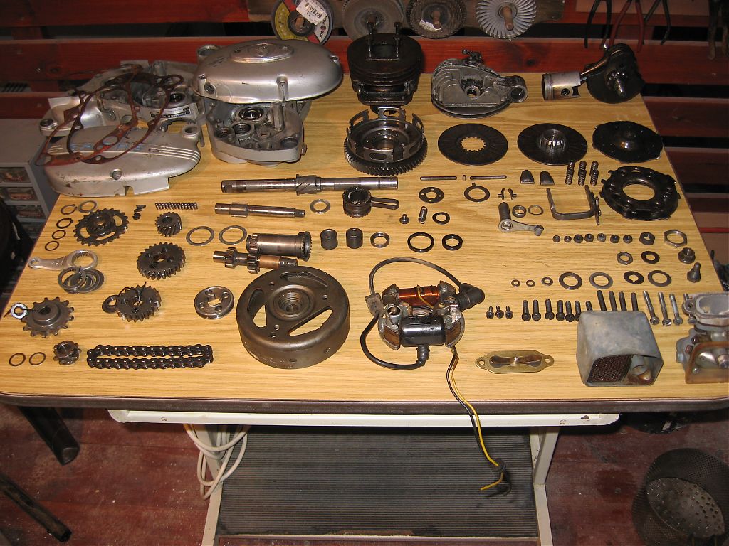

ואוו, איזה כיף ליראות חלקים...מעולם לא חשבתי שלמנוע הזה יש כל כך הרבה חלקים, תמיד הם ניכנסו לי לתוך קופסאת קרטון ;) וזה ניראה הרבה פחות ממה שיש לך שם.
בכל אופן, יש את האתר הזה, אני מאמין שאתה תימצא שם מאת המדריך לפרוק והרכבה למנוע שלך. אמנם זה ניראה בצ'כית (או משהו בסיגנון) אבל לא נורא, תרחיב את האופקים ;)
בדיוק ,לכן הפתרון שנתת הוא אפילו מסוכן,עם סיבוב העלה או עיקמו אתה עלול להוביל לשבירתו בזמן עבודת המנוע,
דבר העלול להוביל לנזק גדול יותר ואף לתפיסת מנוע (שבמהלך רכיבה עלולה להיות מסוכנת לרוכב שלא מיומן).
לכן אם השסתום בלוי יש להחליפו בחדש ולא להפוך אותו, וודאי שלא לעקם את הפחית.
