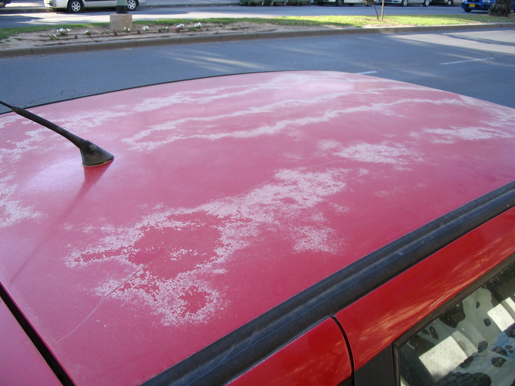

שלום לכולם יש לי כמה וכמה קילופים, שרק הולכים וגדלים בצבע אבל רק הלקה לא הצבע עצמו מה האפשרויות יש אפשרות לעשות רק שכבת לקה?
תודה
רק הלקה? תמונה תעזור.
בכל מקרה איזה צבע הרכב? תעשה פוליש עדין על המקום ולאחר מכן ווקס.
יש מדריך מצוין בנעוץ שמלמד איך לעשות זאת.
בצלחה!
גולף צבע בורדו מטאלי .
עם אני נוגע במקום אני מגדיל את הנזק זה רק מתקלף ומתחת זה צבע מת בלי מטאל

אין מה לעשות רק לצבוע מחדש!
מריחה של חומרים שומניים עלולים לפגוע בהצמדות הצבע החדש ,לכן אם ברצונך לצבוע בחודשיים הקרובים המנע מחומרי הברקה למיניהם

שלי זה לא קרוב למה שיש בתמונה זה לא ניראה ככה זה פשוט לקה שמתקלפת ניראה לי או ממשהו כזה אין לי את שיש בתמונה שלי מתקלף ממש בקלילות
אני לא מתכוון למרוח חומרים כמו ווקס או פוליש..
אני מחכה שיתקלף עד הסוף שנדע מאיפה להתחיל.
החשש שלי בצביעה של הגג, זה שאחרי זה גם חלקים אחרים יתחילו להתקלף, אז עדיף לעשות הכל יחד לא?
ול-BABI - גם שלי בהתחלה היה קילוף קטנטן, ותראה לאן זה התפשט.. זאת עוד תמונה מלפני כמה חודשים, עכשיו הגג יותר מקולף כמעט ולא נשארה לקה , לא יודע אם לחייך או לבכות.
לי זה היה במכסה מנוע וצבעתי מכסה מנו כי זה ממש הציק לי פיתאום על הכנף האחרוית זה התחיל ממשששש לגדולועל הדלתות זה בקטנה אני לא יודע גם מה לעשות זה משגע אותי ומבלבל אותי מה לעשות בנוגע לזה
על מנת לעצור את הדברים הללו, צריך למרוח ווקס בתדירות גבוהה ולא בטוח שזה ימנע את זה.
תטפלו בחלקים האחרים מרחו ווקס אחת לכמה חודשיים והבעיה תיפטר.
אם תקרא פעם הוראות שרשומות על ווקס תראה דברים מעניינים, כמו למשל שאין למרוח ווקס על איזור שכבר פגוע, וכו..
ווקס הוא אכן לשמור על הצבע שהוא חדש, אבל שהצבע ניזוק אין מה לעשות חוץ מלצבוע מחדש
שטויות, בפג'ו של חבר שני הכנפיים הקדמיות התחילו לפתח "פטריות" בצבע וחלק התפתח במכסה מנוע וזה גבר עם הזמן.
הוא משתמש בווקס לעיטים תכופות והדבר עצר את זה.
אלה לא פטריות, אלא קילוף של הלכה.
חבל לבזבז כסף על ווקס/פוליש (אפשר למרוח אותו על שאר האוטו, אם רוצים).
הפתרון היחיד - צביעה מחדש.
עשה סשן של תמונות "לפני", גש לפחח שיצבע מחדש את הגג, בדרך חזרה עצור בחנות הרכב וקנה בקבוק ווקס איכותי, צלם סשן של תמונות אחרי.
ויפה שעה אחת קודם.
