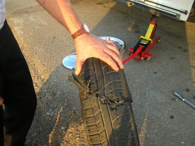

בערך אחרי 30 ק"מ נשמע פיצוץ חזק ומבהיל, ובקושי השתלטתי על ההגה. לבסוף הצלחתי לעצור בשוליים.
בתמונות הבאות תוכלו לראות את מה שקרה, ואת העוזר הקטן שלי ...
אבי - קודם כל, אני שמח שכולכם בסדר. שנית, הצמיג נקרע בצורה שמרמזת שלא רק הרכב מ-1955, אלא אפילו הצמיגים מקוריים... מלבד זאת - מה עם אפוד זוהר? לא חבל על הקנס וחשוב יותר - זה באמת יכול להציל חיים. ואת האישה והילד הייתי מרחיק מהכביש. טוב, את האישה לא...

מעיון בתמונה, נראה לי כי מדובר בפגם בצמיג. שכבות הצמיג באות ביריעות המודבקות אחת לשניה, כאשר קצוותהין אלכסוניים על מנת להאריך את איזור ההדבקה ולפזר מאמצים. נראה כי במקרה זה המאמצים היו גדולים מדי לגוני באותה השכבה, והשכבות האחרית נקרעו באותו המקום כתוצאה מתגובת שרשרת. על מנת ללוודא או לסתור השערה זו, יש צורך לראות את הצמיג בעין מזוינת בזכוכית מגדלת ובתאורה טובה.
