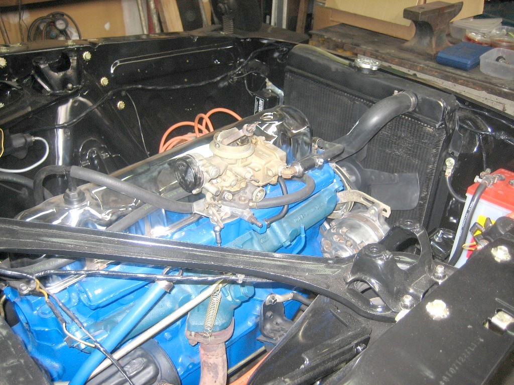

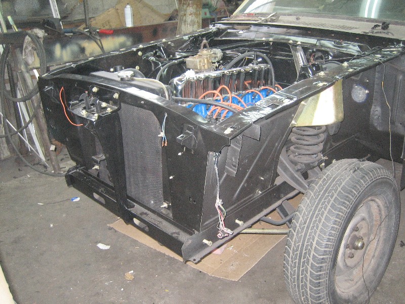

שיפוץ המוסטנג, שבוע 12, שלושה חודשים חלפו מאז נכנסנו, המוסטנג ואני להרפתקאת חיינו המשותפים.
חגגנו את השבוע בהתנעת המנוע וזה לאחר שבשבועיים הקודמים הוכנסו כל המערכות ההיקפיות כולל הרדיאטור וכן מיכל דלק לא מקורי באדיבות אחת מחברות המשקאות הקלים...
אז התמונה של המנוע צולמה כשהוא עובד וכל נסיונותינו להגביר טורים כדי שהפרופלור ייראה בתנועה לא עזרו...
עוד רואים את החלק הקדמי עם הרדיאטור וכו'.

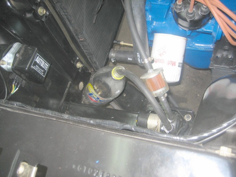

בתמונה אחרת נראה "מיכל הדלק" המאולתר.
ובתמונה השלישית רואים את הרכב כפי שצולם במצבו הנוכחי...

קשה לענות כי זה, כמו שאמרתי, דומה לשיפוץ חדר אמבטיה, כל החישובים הם המלצה בלבד...
אוכל לאמר רק בסוף.
בני מאיפה הושאלה המשאבת דלק?
וגם אשמח לדעת כמה לחץ היא בונה.
ועוד שאלה שעלתה לי בראש... האם היא שואבת או דוחפת?
כלמר פי הזווית של הבקבוק נראה לי שהיא שואבת בבקשה תקן אותי אם אני טועה.
והפרויקט נראה טוב! האם הגג סקאי יחזור?
והאם זה קרבוטור הולי? לא מכיר כמעט 1BBL .
ושאלה אחרונה כללית להיות לכל משפרי ה 6 צילנגר, אים עושים הסבה לדוגמא לקרבורטור 2 BBL כמו שנהוג ב SLANT SIX לדוגמא? כי אני יודע שהסעפת פשוט יציקה אחת עם הראש.

הקרבורטור הוא הולי אם אני לא טועה כמו של דיגו ומיקי
רק שזה ממש דגם של הולי הכל בקטן איך בכלל עובר שם דלק אני לא יודע
אבל זה מחושב למנוע אולי שמנו כזה ב מנוע 250 האוטו התחיל לעשות יחס דלק של 1 ל 20
mustang 67 GT, 302 engine t5
1. משאבה חשמלית של מיצובישי לנסר מאמצע שנות התשעים...
2. שואבת (אין לי מושג בנוגע ללחץ)
3. הסקאי יחזור
4. אכן קרבורטור הולי (במודל הזה ובשנתון הזה יש או הולי או פורד).

קובי(איסו), יש הבדל בין מנוע אחר ומשאבה אחרת שהיא חיונית כי המשאבות הקיימות לא הכי הכי.

בני (הספל) :wink: יש משאבות של חברות כמו הולי ,אדלברוק,קארטר גם מכאניות וגם חשמליות .
