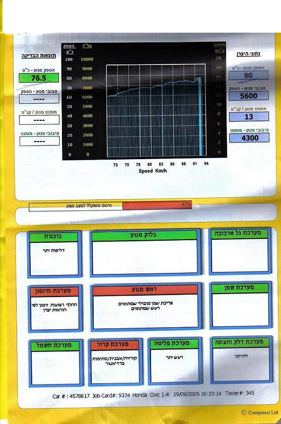

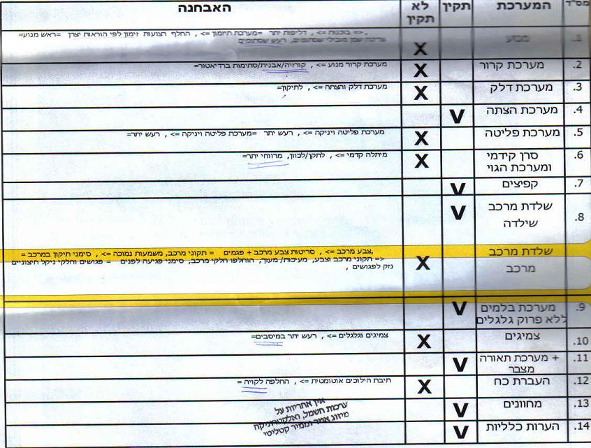

ירידת כ"ס
dir="rtl" style="text-align:right;"> שימו לב! השרשור הזה בן 7607 ימים, שזה ממש ממש הרבה ולכן הוא ננעל.
הונדה הצא'בק שנת 99
1.האם יכול להיות שהרכב איבד 14 כ"ס כלכך מהר....?
2.הבוחן ציין שהרכב צריך לעבור אינפוזיה למרות שיומיים לפני כן בעל הרכב הראה לי קבלה על כיוון שסתומים וניקוי מזרקים בחברה?
3.כך לגבי רעש שסתומים למרות שעברו כיוון.
4.מדוע תיבת ההילוכים מושכת את ההילוך יתר על המידה?
5.כיצד ישנה אבנית \קורוזיה כאשר בעל הרכב משתמש רק במים ירוקים...בחברה?
6.מזה דליפות יתר בבוכנות?
7.מזה צריכת שמן מובילי שסתומים?
תודה על הכל מראש.

הונדה הצא'בק שנת 99
2.הבוחן ציין שהרכב צריך לעבור אינפוזיה למרות שיומיים לפני כן בעל הרכב הראה לי קבלה על כיוון שסתומים וניקוי מזרקים בחברה? - כסת"ח
3.כך לגבי רעש שסתומים למרות שעברו כיוון. - כסת"ח
4.מדוע תיבת ההילוכים מושכת את ההילוך יתר על המידה? - לבדוק שמן גיר \ להחליף
5.כיצד ישנה אבנית \קורוזיה כאשר בעל הרכב משתמש רק במים ירוקים...בחברה? - כי ככה זה.. קורוזיה מצתברת תמיד, צריך לפרק את הצינורות , לנקות קצת ואם יש אכילה אז להחליף ראידאטור \ צינורות מה שאכול
6.מזה דליפות יתר בבוכנות? - כסת"ח
7.מזה צריכת שמן מובילי שסתומים? - כסת"ח

14 כ"ס יכול לנבוע מהמון דברים, קח בחשבון שזה לא בדיוק 14 אלא יותר כמו 9-10 , קח בחשבון את החום השורר בחוץ , קח בחשבון איכות הדלק בישראל, קח בחשבון הרבה משתנים.
ובקיצור , לא , הנתון הזה הוא לא רציני לשנת 99 , האוטו נשמע פשוט נפלא עם כל מה שמפורט
ובקיצור , לא , הנתון הזה הוא לא רציני לשנת 99 , האוטו נשמע פשוט נפלא עם כל מה שמפורט[/QUOTE]
אתה מדבר ברצינות?

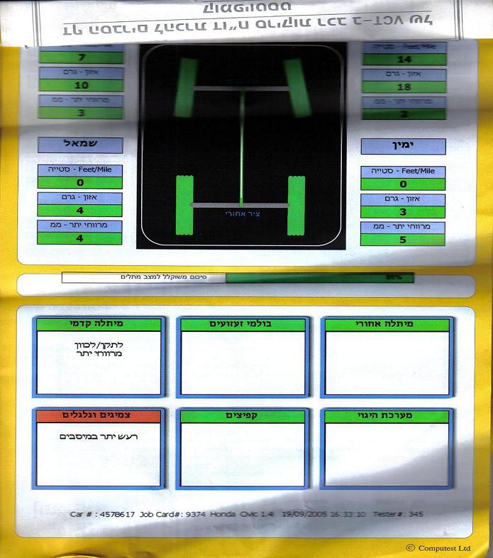

אם טופס הבדיקה שלך מראה רק את מה שכתבת למעלה - הרכב במצב מעולה ומטופל מצויין כפי שאמרת , ניקוי מזרקים , שמנים וכו ..
בהחלט לא הייתי חושב פעמיים והייתי לוקח.
זה לא בדיוק נפילה של 14 כ"ס זה נפילה הרבה יותר קטנה כי החברה נותנת נתונים של כ"Xבמנוע והם בודקים לך בגלגל,ככה שגם ביום הראשון שהרכב ייצא מהמפעל תהיה נפילה של מספר סוסים.
בנוסף,כל חברה מגזימה בהצהרות,כלומר קשה לי להאמין שההונדה גם תיתן למשל 125 כ"ס במנוע עצמו גם כשהיא חדשה.
תשובה לעוד שאלה שלך,ההונדות מהשנים האלה (הצורה הזו התכוונתי ) מושכות המון הילוכים לפחות עד 2200-2500 מינימום כל הילוךבגלל שיש להם מומנט מאוד נמוך בסל"ד כזה וככה תיכנתו את הגיר זה לא סתם לא מעביר,חוץ מזה שהגיר עצמו ארוך בטירוף. (200 קמש 5000 סל"ד)
בקשר לכל הריג'קשנים,הרכב ניראה במצב מצויין אם זה כל מה שהוא מצא,הם לרוב מכסים תחת ולא לוחקים סיכון,גם הבוחן יושב ומסביר לשתי הצדדים בצורה אובייקטיבית על הרכב אתה יכול להבין מהדיבור שלו עם איזה רכב יש לך עסק.
