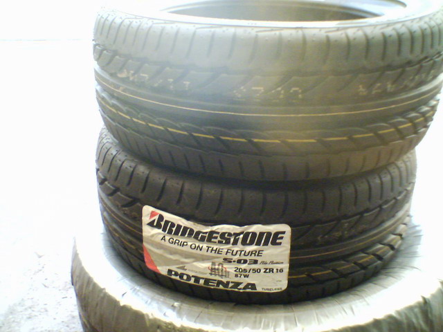

המשפחה ואני מתכוונים לקנות מתנה ל SENDA צמיגים חדשים למיאטה.
כיום על המיאטה ישנם צמיגים 205-45-R16 מקוריים !!! טורנזה ...
עשינו חיפוש ולא קיבלנו החלטה.
ההתלבטות: דנלופ SP9000, גודייר EAGLE F1, טויו T1-R (אם אפשר להשיג בארץ) או בריג'סטון פוטנצה.
הבעיות הם קודם כל רמת אחיזה/עמידות. עכשיו אנחנו לא מחפשים חיי מדף של 60K ק"מ אבל רצוי שיעבור את ה 15K(30?) ... :smile:
ודבר שני, איפה אפשר להשיג צמיגים כאלו בארץ - רצוי בעלות נורמלית. (ולא לאנטון יש רק קורגל, אין טעם להציע אותו ...).
דבר נוסף, בזמנו מוטי מיאטה הציע את הטויו בזול למידה קטנה יותר, אז שאלה למוטי. יש גם במידה של המיאטה ???
תודה מראש על התשובות.

אנטון דווקא כן מציע צמיגים ספורטיביים (D3, T1S) אך בעלות גבוהה
(בהזמנה מהיבואן: 3.3K, 3.2K לסט).
מהבדיקה שאני הרצתי על מידה 205/50R16, קריסטו צמיגי השדרה הציע
טויו proxes T1S באיזור 3 פלוס לרביעיה ו-SP9000 במעט פחות.
לאחר כל החיפושים, קניתי Bridgestone Potenza S-03 אצל צמיגי רמת אביב,
על דרך נמיר, ב-2600 (אשראי, על האוטו). צמיג טוב, לטעמי (רך מאוד: threadwear 220).
דניאל
MCS 2008
נותן את המלצתי גם ל"בירדג'סטון פוטנזה" שדניאל הזכיר.
רביעיית Potenza הורכבה על WRX של חבר, ויש קומפלימנטים רבים וטובים.
אצלי יש רביעיית torenza שזה סדרה אחת פחות מהפוטנזה, וגם הם מתויינים לטעמי.
אמיר.
טוב בדקתי בעוד כמה מקומות ואלו המחירים הכי טובים שניתנו לי:
דווקא ע"י צמיגי עמוס, באשדוד
TOTO PROXES T1-R
1100 ש"ח לצמיג
GOODYEAR EAGLE F1 GS-D3
900 ש"ח לצמיג
BRIDGSTONE POTENZA S-03
770 ש"ח לצמיג
הטורנזה, הם הצמיגים המקוריים של המיאטה והם בסדר, אבל לדעתי אי אפשר בכלל להשוות אותם לפוטנזה שכרגע נמצאים על המאזדה 6 של אבא שלי!
התלבטות סופית - GOODYEAR & BRIGDSTONE

צמיגים יקרים... את ה F1 הציעו לי בזמנו במחיר הרבה יותר נמוך. 450 ש"ח לצמיג.
טוב נו זו אולי היתה הזדמנות אני לא יודע.
אישית ברכב שלי יש את הפירלי PZERO והם ממש טובים.
לא נשחקים בקלות וכו'.
יש כאלו במידה שאתה צריך כמו כן.
איפה קיבלת מחיר כזה?
אל תשכח אגב שמדובר כאן על מידות אחרות.
אם מוטי אמר גודייר אז על זה נלך :-)
