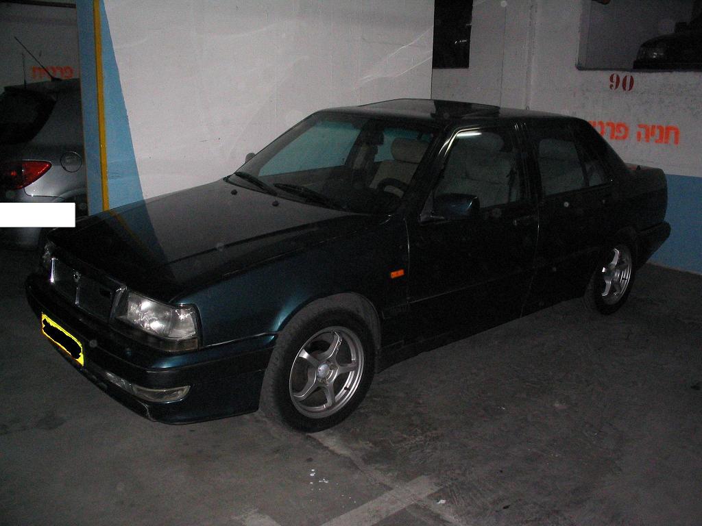

חברה יש אחד ברמת גן שמוכר את התמא שלו המון זמן האם אתם מכירים אותה ומה דעתכם על הרכב הוא שלח לי את התמונה היום. הגוון הוא לא נראה כמו הגוון המקורי של הירוק מטאלי של תמא נכון?אם הרכב בסדר מכאנית כמה כדאי לשלם עליה (יד 5 אוטומטית 148,000 ק"מ והמחירון לדבריו 33000) ?
הרכב נראה בסדר אבל לא יודע הוא לא נראה "מקורי" וכל זאת על סמך הצילום הזה ביקשתי ממנו שיצלם באור יום אם הוא יענה לבקשתי אשלח את התמונה !!!
ד"א אני אשמח אם תענו לי גם על ההודעה הקודמת לעיל
אם נוסעים רגוע על 110, אפשר לשמור את האוטו על רביעי ב-2200 סל"ד. ב-100 היא נוטה לשייט בין שלישי לרביעי.
יכול להיות שאני מכיר את הירוקה, אבל קשה לדעת בלי לוחית רישוי. לא הייתי קונה את הנתון של 150K ב-12 שנה (12 לשנה) אצל 5 בעלים שונים, ללא בדיקה של ההיסטוריה במורשה.
נדיר למצוא תמא מטאלית בגיל הזה שהצבע עדיין מקורי, כך שיתכן ואתה צודק.
הצבע מקורי, אני מכיר את הרכב, אני רואה אותו מדי פעם בר"ג חונה ליד הזיל וזול.. נראה חמוד
הצבע בהחלט מקורי.
