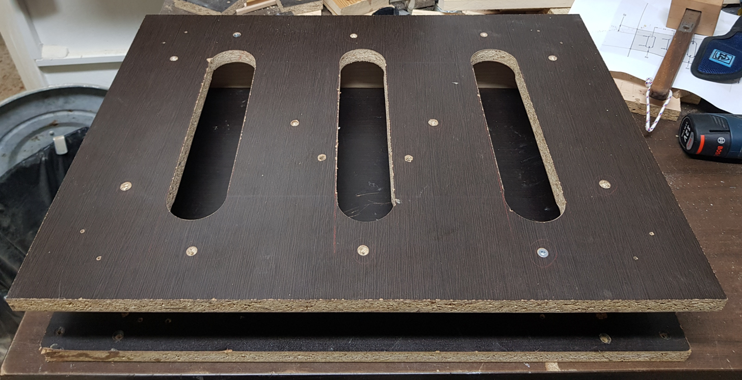

מעט מאוד. המעט שקימבנתי בתקופת הסטודנט-תפרן הוחלפו בכלים נורמליים בהדרגה. מה שכן, ג'יגים פה ושם. להלן ג'יג לכיפוף עץ עם "שמיכה חשמלית" מעליאקספרס. מכניסים חתיכה של עץ דק, מתחילים לחמם, מהדקים עם מברגה, מכבים אחרי 5 דקות, נותנים לעץ להתקרר רבע שעה והופ, יש עץ מכופף. אחר כך השתמשתי בג'יג גם להדבקה של שכבות (בלי חימום). אצלי ככל שכלי העבודה יותר מכוער ככה התוצאה הסופית יותר מוצלחת. 😂

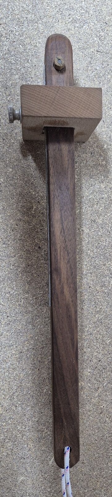

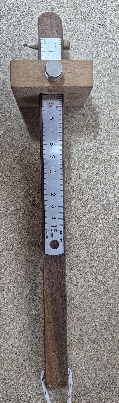

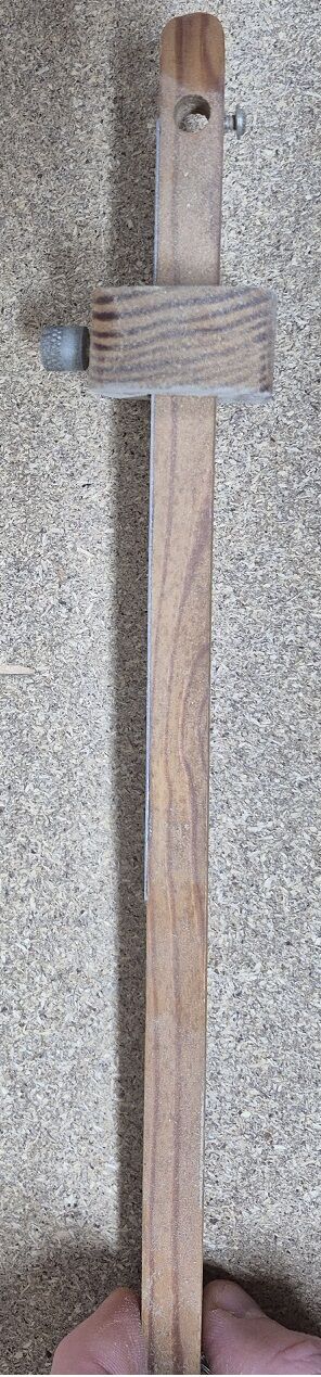

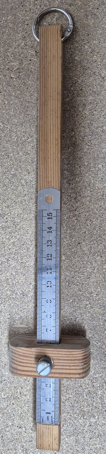

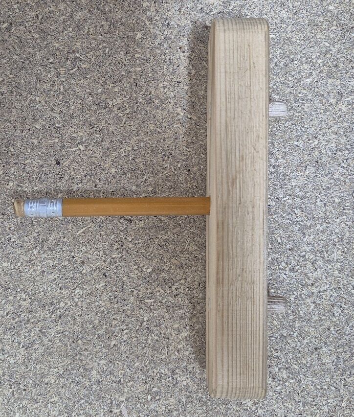

זה מתקן הסימון שאני משתמש בו עכשיו. דור 3.0.
עשיתי פה משהו לא בסדר (רק משהו אחד? ובכן, לא...).
אני חושב שכיוון הגרעין לא נלקח בחשבון- בחורף קשה מאד להשתמש בו למרות הווקס דבורים שמרחתי עליו בנדיבות.
כמו כן, החור לעיפרון יצא עם סטייה של 1 מ"מ פה. אני צריך להוסיף 1 ממ כל פעם שאני מסמן משהו אם אני צריך את זה מדוייק.
בוצעו פה כמה שיפורים על הדור הקודם, כמו סרגל עם שנתות חרוטות (לא ידהו עם הזמן) שהוא השיפור העיקרי.

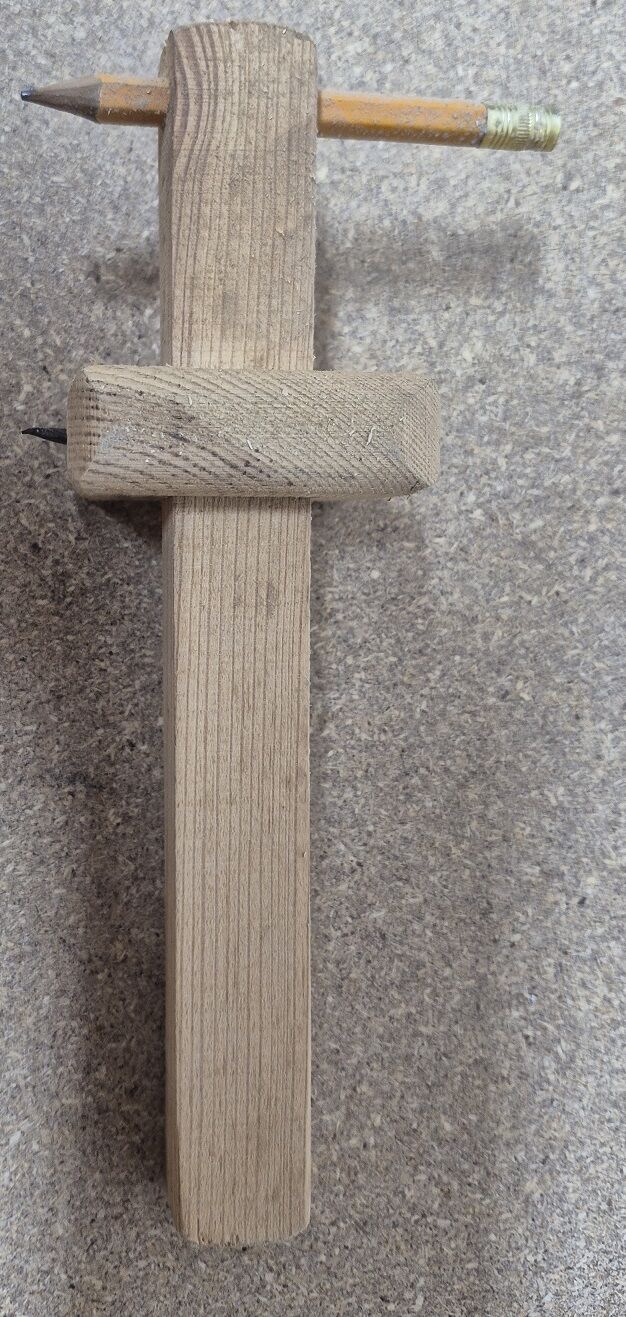

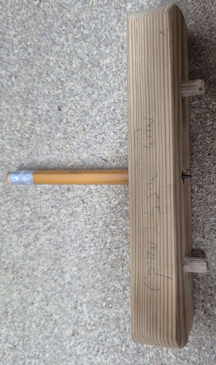

מחוגה קטנה עתיקה- נבנתה לפני מעל עשור לדעתי.
20260416_195921.thumb.jpg.876b9337e47a7ab67a67f42d7cd04f14.jpg20260416_195915.thumb.jpg.440e4a0f0087b16cdd1663531f2aa905.jpg

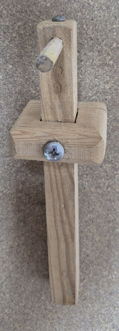

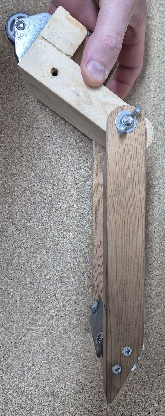

קוריוז, לפני כמה שנים כשרכשתי את האופניים, בניתי להם מחזיק יעודי. עבורו הייתי צריך לחתוך 2 חלקים עם חצי עיגול בקוטר של הגלגל, 26".
לא היה לי כח לשלוף את המחוגה שבניתי לזה מאיפה שדחפתי אותה לטובת צילומים :lol:.
מוצא מרכז. פשוט, זריז, יעיל.

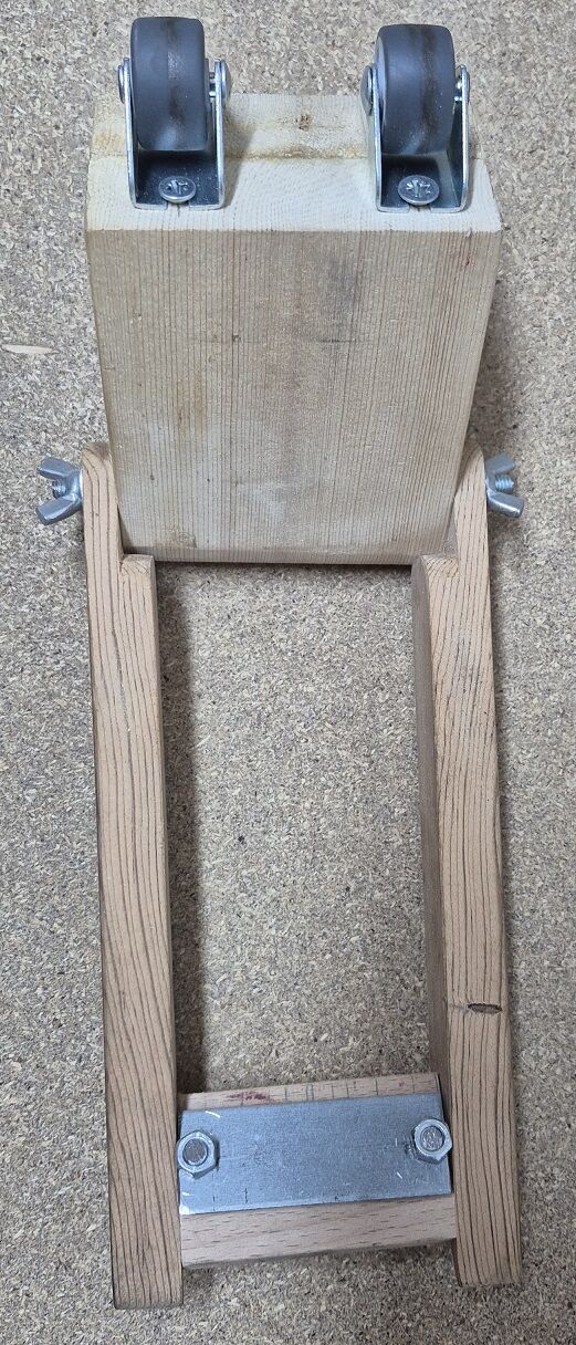

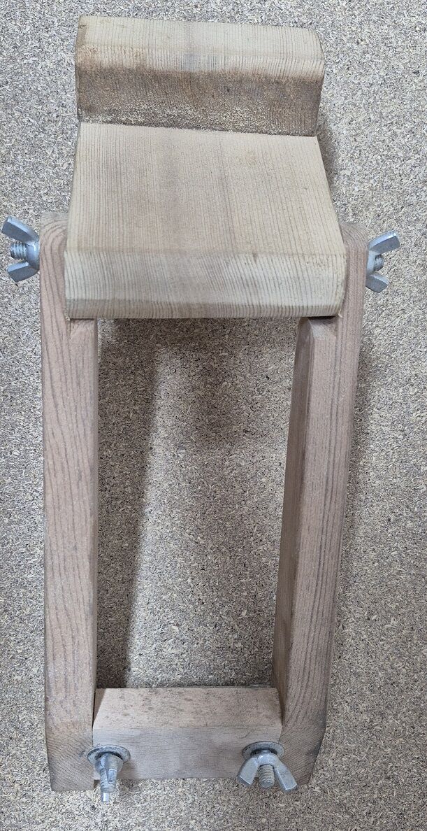

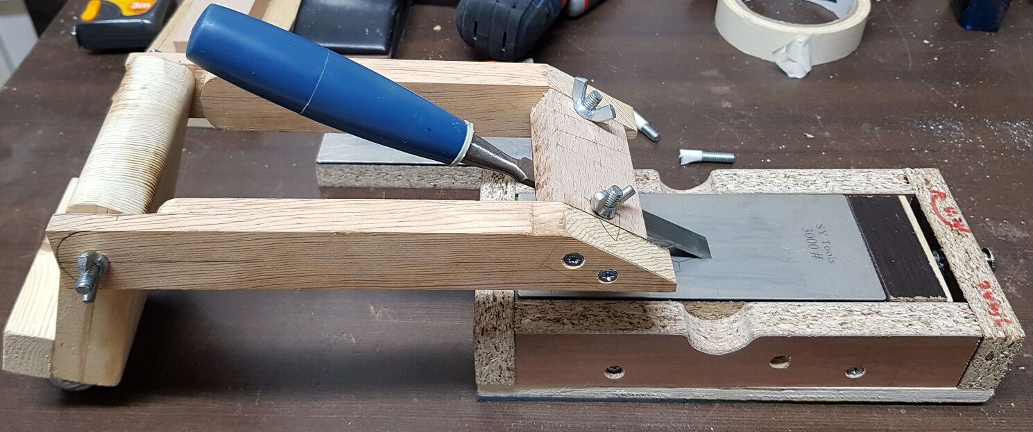

מוביל להשחזת אזמלים שבניתי.
משהו שם טיפה השתבש והוא לא מאוזן כמו שצריך אז הפסקתי להשתמש בו. קניתי לא מזמן מוביל מאמאזון, ואני מרוצה ממנו.
גם את המחזיק אבנים בניתי לעצמי. זה יצא סופר מצויין ואני משתמש בהם לכל השחזה, גם של סכינים.
