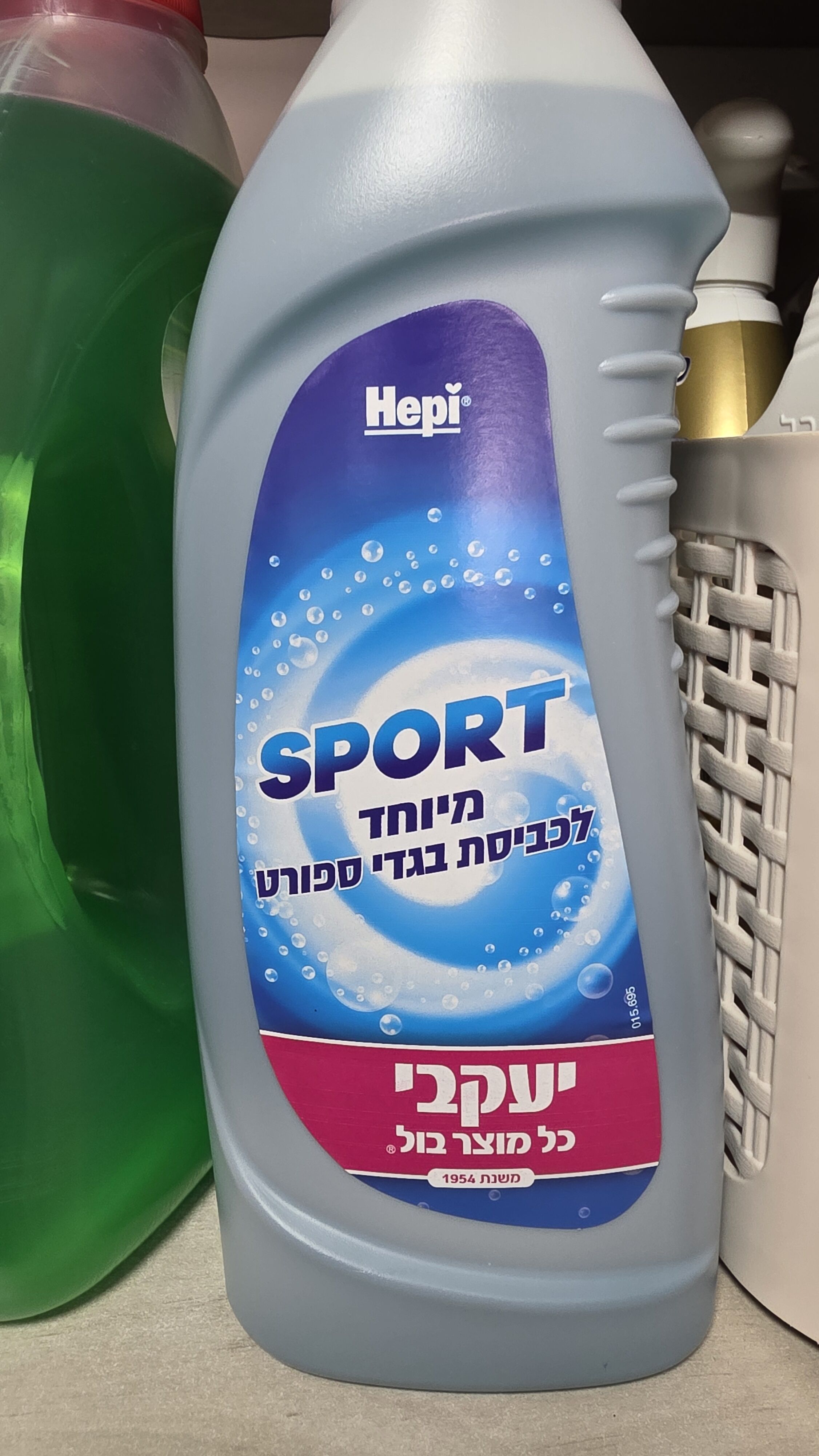

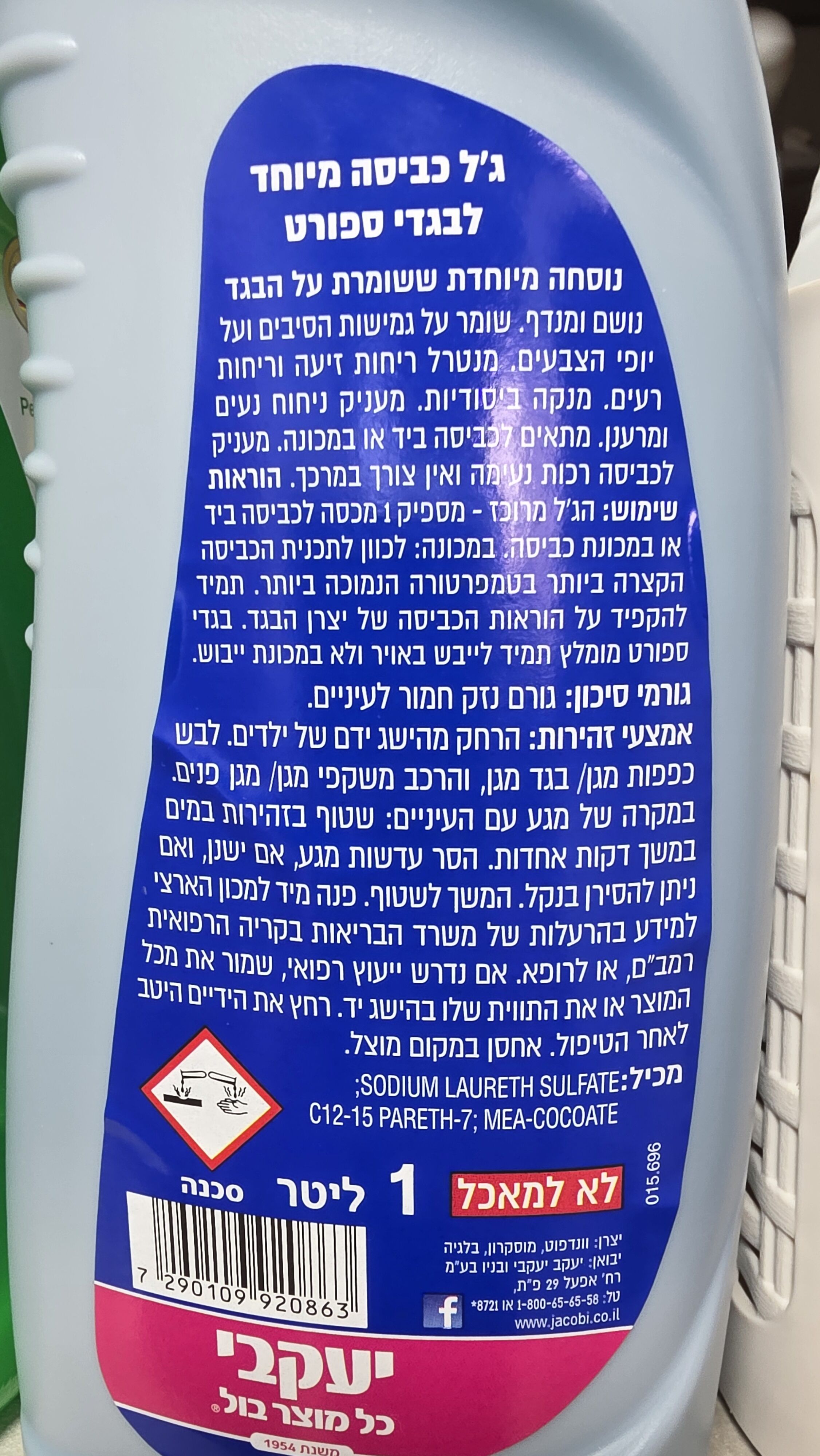

לפי המדבקה זה בדיוק הפוך ממה שאתה רוצה: מתאים לבגדים מאווררים, בעוד שאתה רוצה לשמור איטום.
