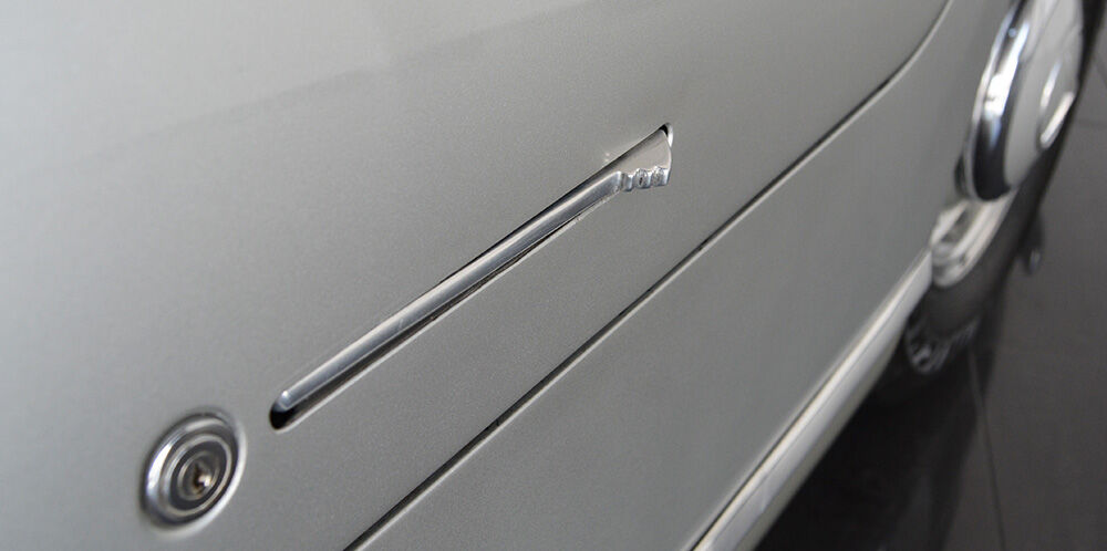

האמת שזה לא טסלה התחילו עם זה, אלא מרצדס עם ה300sl בשנות ה50. למרות שאני בטוח ששם זה בנוי טוב יותר מרכבים סיניים חשמליים מודרניים.
  • אהבתי 2
  • מעניין 1
