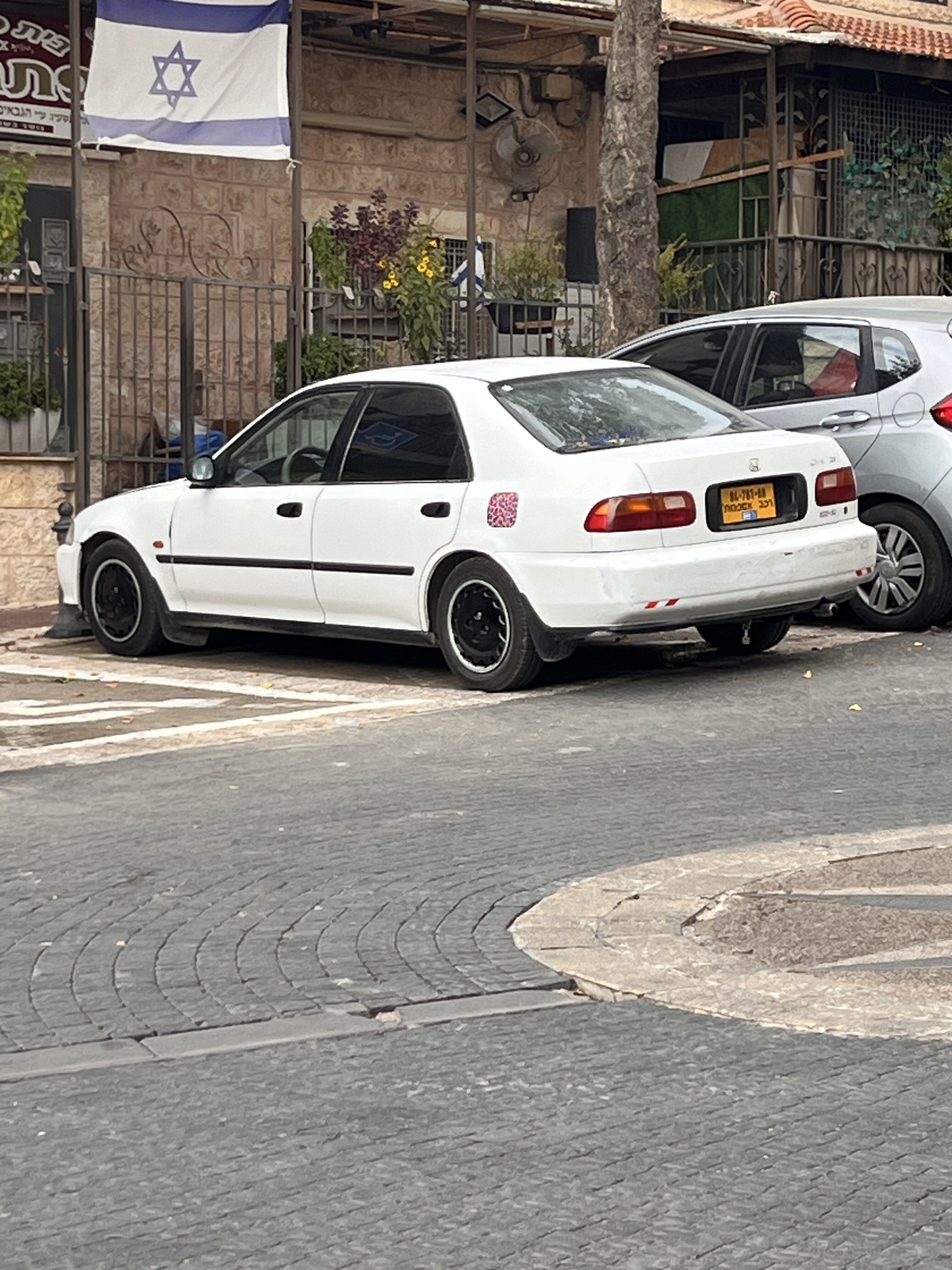

שלום חברים אז לאט לאט אני מעכל את הרכב - הוא מעולה אבל מעורר רגשות אצל הבני דודים-מקווה שיעבור בשלום

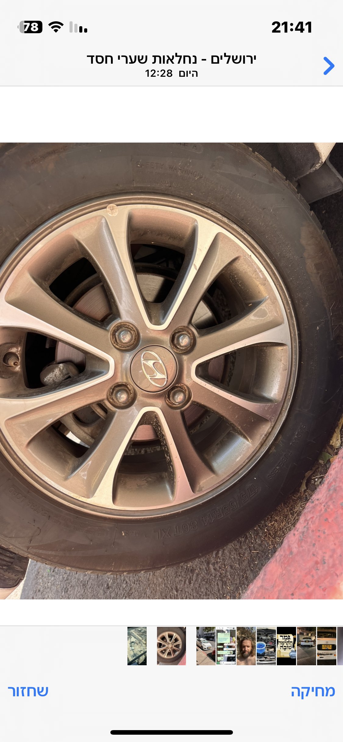

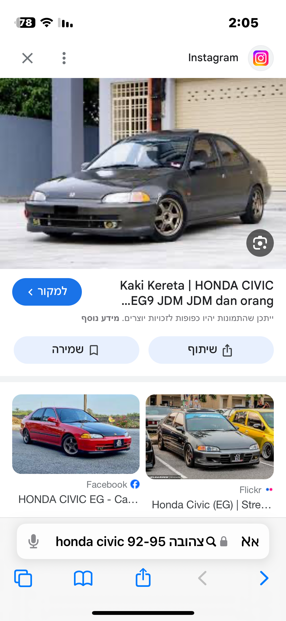

היסתכלתי וליונדאי יש ג׳אנטים במידה ככה שאולי אני יחפש איזה סט שהוא איכותי ולא סיני

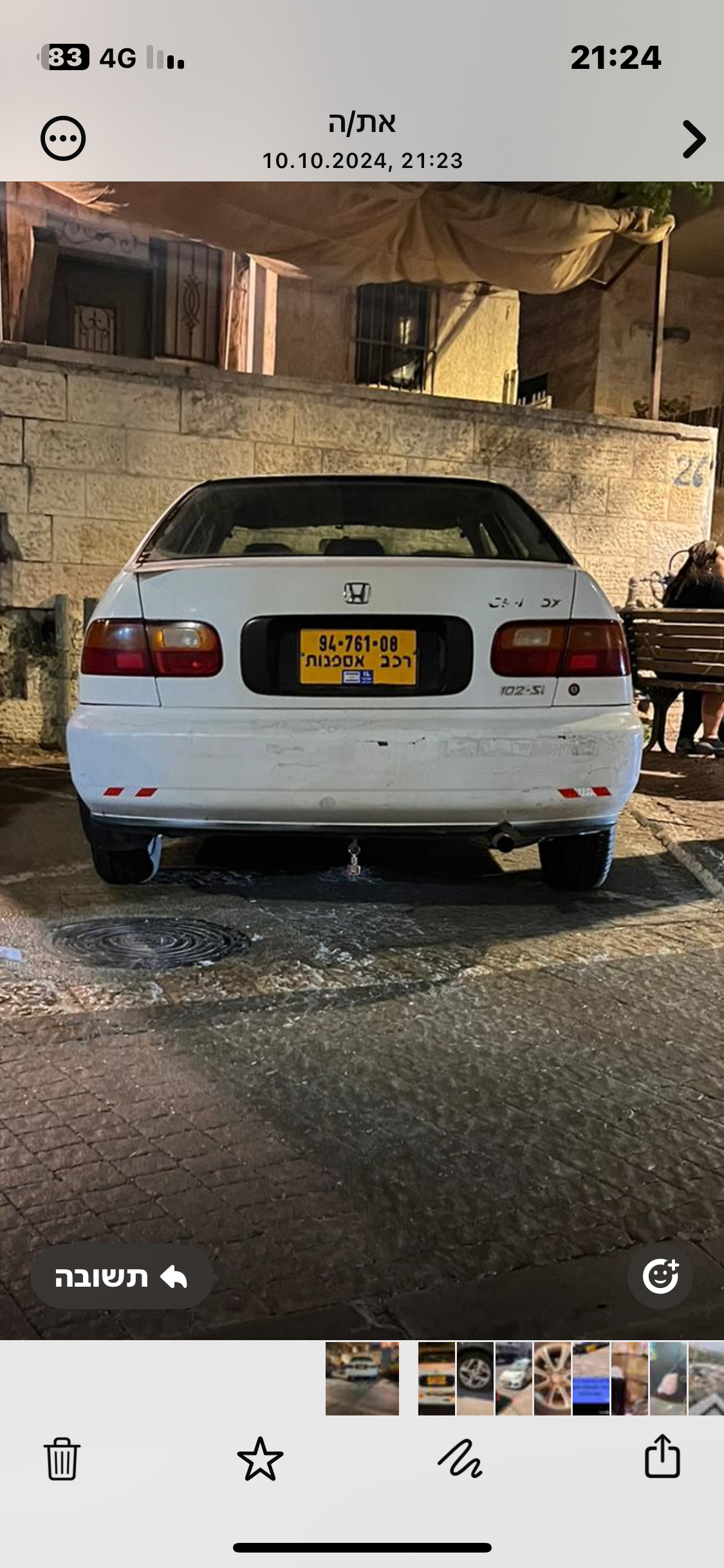

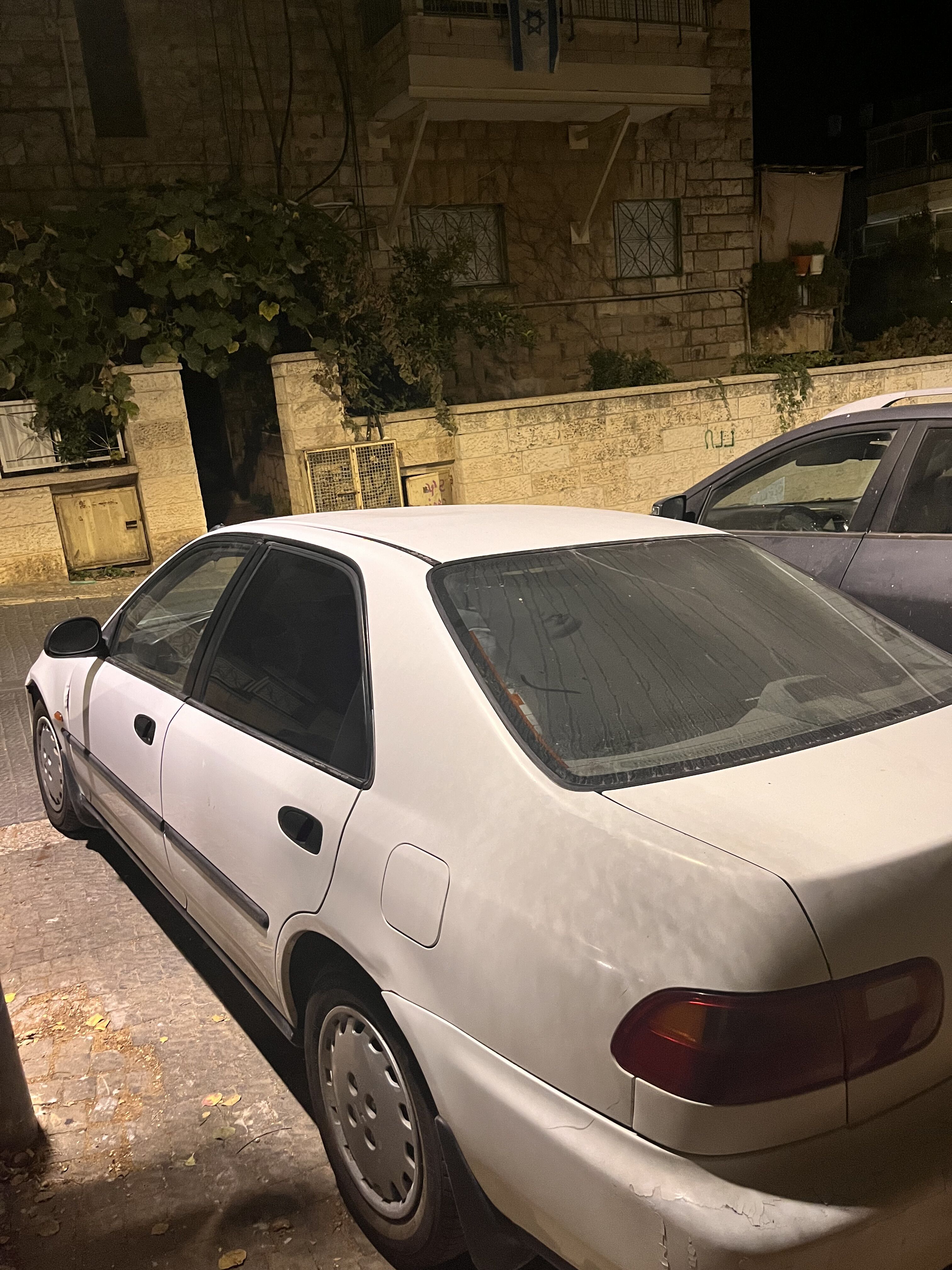

אז זה האחורה אחרי טיפוח מינימלי
וזה הגאנט המדובר

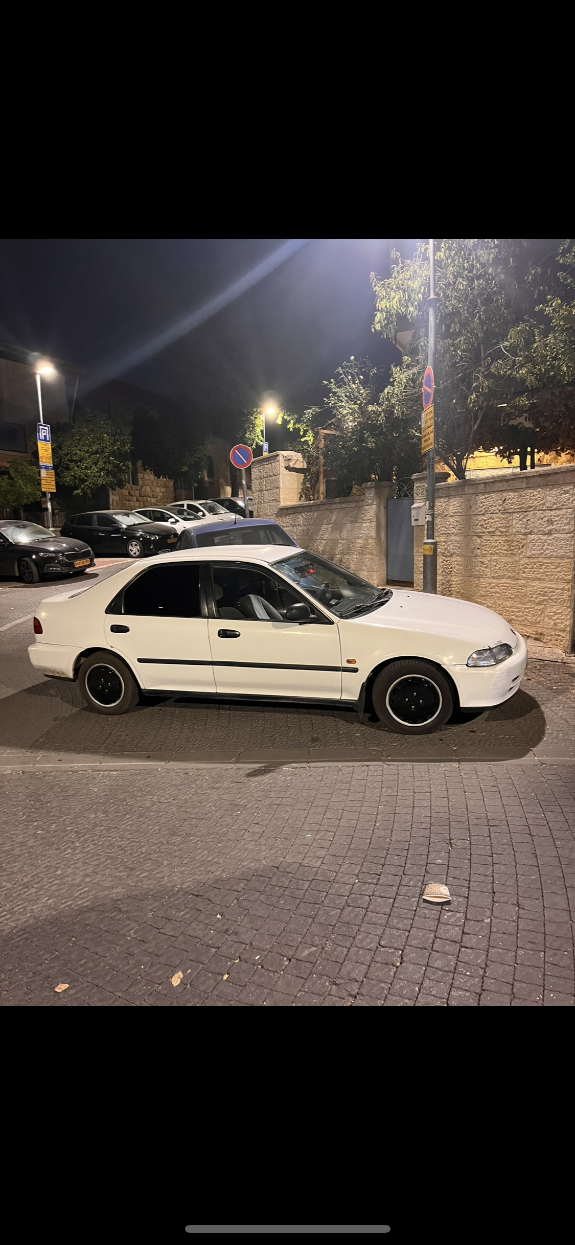

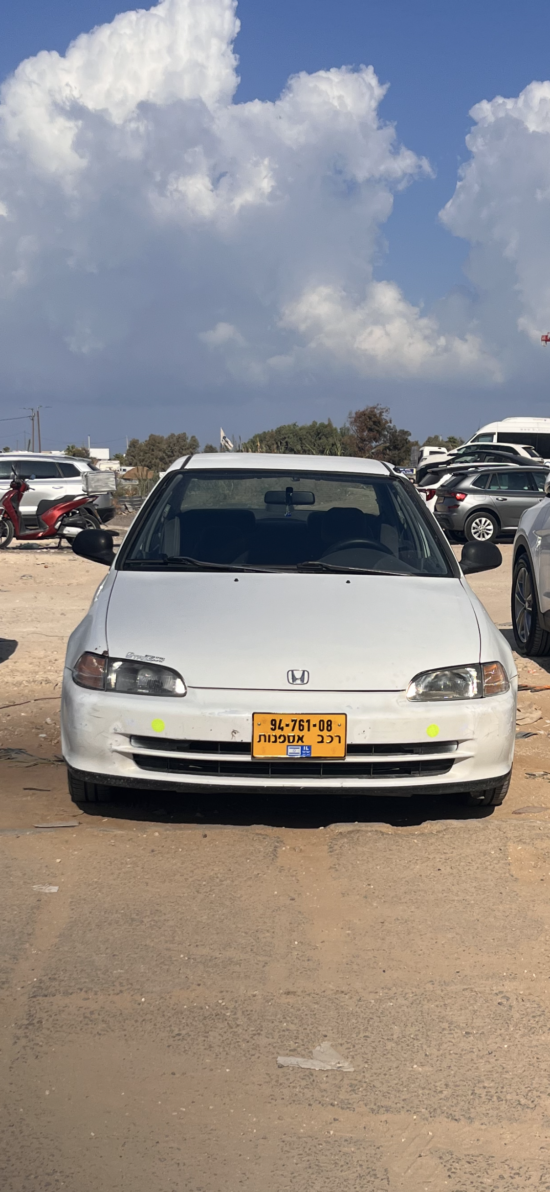

מתקדם לאט
עשיתי מפתח נוסף ו2 שלטים
מערכת ו4 רמקולים
חשמל לפעמים עובד לפעמים לא חלון נהג ורמקול דלת נהג-החשמלאי אומר יש קורוזיה בחוטים ומנסיון עם סיוויקים הוא יעשה מעקף
חלונות שחורים מאחורה עשיתי היום-יותר כיף לישהות באוטו
סמל קצת גדול יותר מהמקורי אבל ניראה טוב

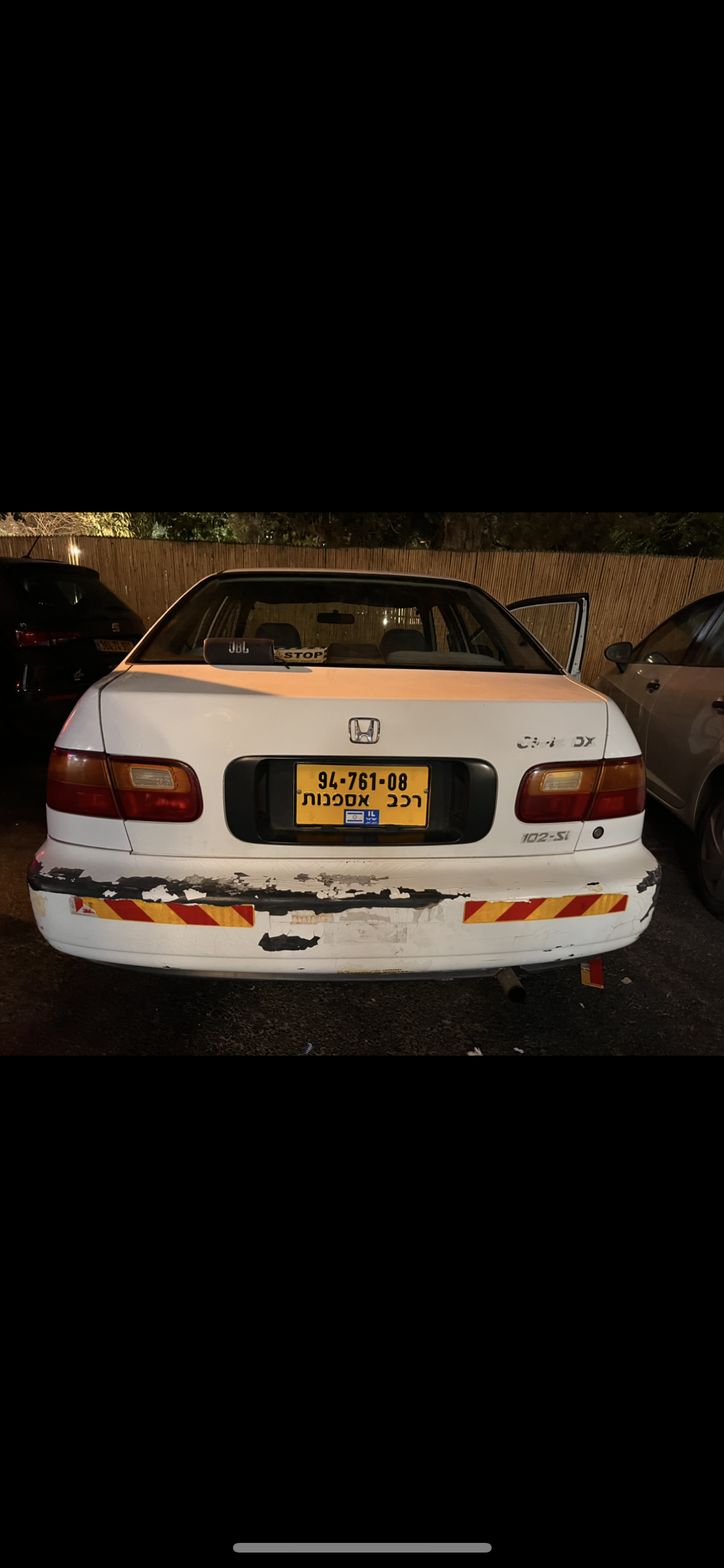

תודה. פוליש ווקס אני לא יודע לעשות-זה להבין את ההוראות ולעשות או שצריך נסיון וכלים מיוחדים?
לגבי הטמבונים חוץ מהצבע חסר חומר כמו שפכטל
מחר אני ילך למוסך שהמליץ לי עמוס ליישור קו מכאני
ואחר כך אני יתפנה לקוסמטי ואביזרים.
בנתיים עשיתי דברים לבד עם חומרים ביתיים וזולים-בשביל להבין מה הכיוון
התוצאה לפניכם
  • מבאס 1
תשתדל כמה שפחות "שפכטל" או בשמו בפחחות רכב , בונדו (חומר מילוי) זה יוצר אחר כך סדקים בצבע,
הצורה הנכונה היא קודם ליישר את הפח כמה שאפשר , ואז את ההחלקה הסופית עושים עם בונדו אבל זאת צריכה להיות ממש שכבה דקה.
