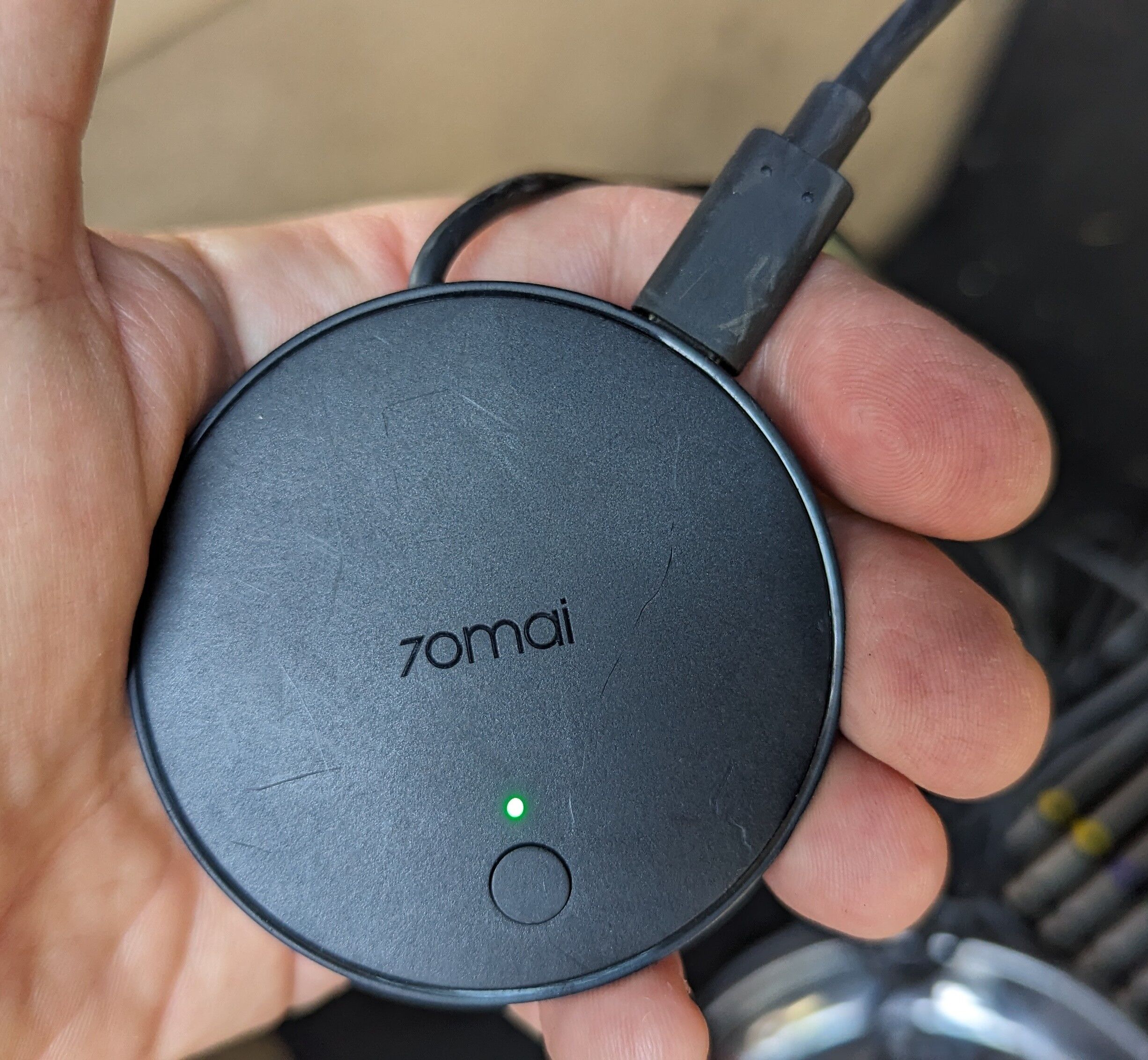

התחדשתי במצלמה A810 של 70mai. בנוסף קניתי לה כבל הזנה מקורי שמכיל רכיב LTE ומכניסים לו sim לרשת 4G.
המודול מאפשר צפייה מרחוק במה שהמצלמה רואה בזמן שהרכב חונה.
אם הרכב מקבל מכה כלשהי, מקבלים התראה מיידית בטלפון והוידאו של המכה משודר אליך.
בנוסף ניתן לראות מרחוק מיקום gps אחרון.
הבעיה, ש10 דקות אחרי החניה, מתח המצבר יורד מתחת למינמום הנדרש והמודול מכבה את עצמו.
ברצוני להתקין איזושהי סוללה שתספק מתח למצלמה בזמן שהרכב כבוי ותיטען במהלך הנסיעה. הייתי שם איזשהו powerbank של טלפון על ההזנה של המצלמה, אבל זה לא יעזור, כי אז המודול עם המודם LTE לא יקבל מתח. צריך סוללה שנותנת יותר מ12 וולט.
יש למישהו רעיון לסוללה מתאימה עם הטענה מהרכב?

אני קניתי פתרון כזה:
https://shop.blackvue.com/product/power-magic-ultra-battery-b-130x/
גם לסוללה כזו יש גבול, תלוי בערכת הצילום ובציוד נוסף שמחובר אליה.

בלי קשר, 10 דק׳ זה מעט מדי זמן. תבדוק באפליקציה את ההגדרות למתח נמוך. אצלי הגדרתי 12.0V וזה מספיק לי ליומיים שלמים, אם כי הרכב מקפיץ הודעה שיש משהו שאוכל לו את המצבר, לכן אני מתעתד להזמין סוללה של Blackvue כמו שעשה @Pavlik.

ברור ש10 דקות זה לא מספיק, בגלל זה מחפש פתרון. הייתי רוצה משהו ליום יומיים אבל גם אם יעבוד כמה שעות זה כבר התחלה טובה.
לא מבין את המחירים של המוצרים שהבאתם. גם אין להם איזה קיבולת מדהימה ביחס למחיר. אפשר לקנות Noco GBX155 בכסף כזה.

לא הבנת אותי. ברור לשנינו שזה מעט זמן. התכוונתי שזה מעט זמן בקטע מוזר. מה ההגדרה שלך באפליקציה? מצבר במצב תקין לא אמור לרדת כל כך הרבה כך שהמצלמה תיכבה אחרי 10 דק׳.
יכול להיות או שההגדרה שלך גבוהה מדי, או שהמצבר שלך לא מחזיק.
