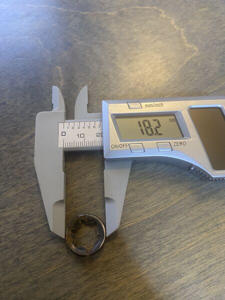

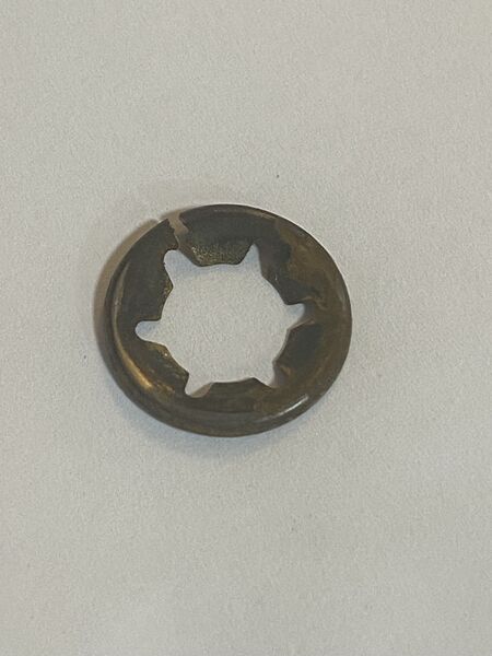

הלך לי הנועלים הזה לגלגל במכסחת דשא. אם הלך אחד, עדיף להצטייד בעוד כמה ספייר.
1. אני לא משוכנע שמדובר בנועל כוכב M8x18
2. מאיפה רוכשים בארץ? לא רוצה 50 יחידות מאלי אקספרס ולהמתין חודש

החלק נקרא אצל בעלי מקצוע טבעת אבטחה.
הקוטר החיצוני לא ממש מגדיר את מידות הטבעת לכן יותר נכון למדוד את קוטר הציר שעליו יושבת הטבעת.

הבעיה שיש הרבה סוגים של טבעות אבטחה, ודווקא טבעת כוכב כזו לא נפוצה (לפחות מניסיוני).

אני נתקלתי בהרבה מכלולים קטנים ברכב שבהם מותקנת טבעת אבטחה כזו. מסיבה זו רכשתי כמה מידות שונות בין 4-8 מילימטרים.

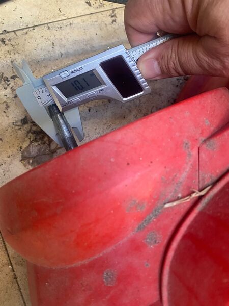

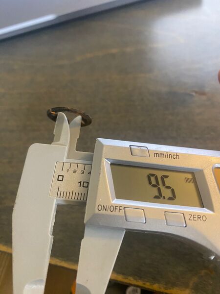

הציר הוא 10 מ"מ
המדידה של הטבעת היא 9.5 מ"מ
איזה טבעת אני צריך?

אתה צריך טבעת בעלת קוטר פנימי 9.5-9.6 מילימטר עבור ציר בעל קוטר של 10 מילימטר.
