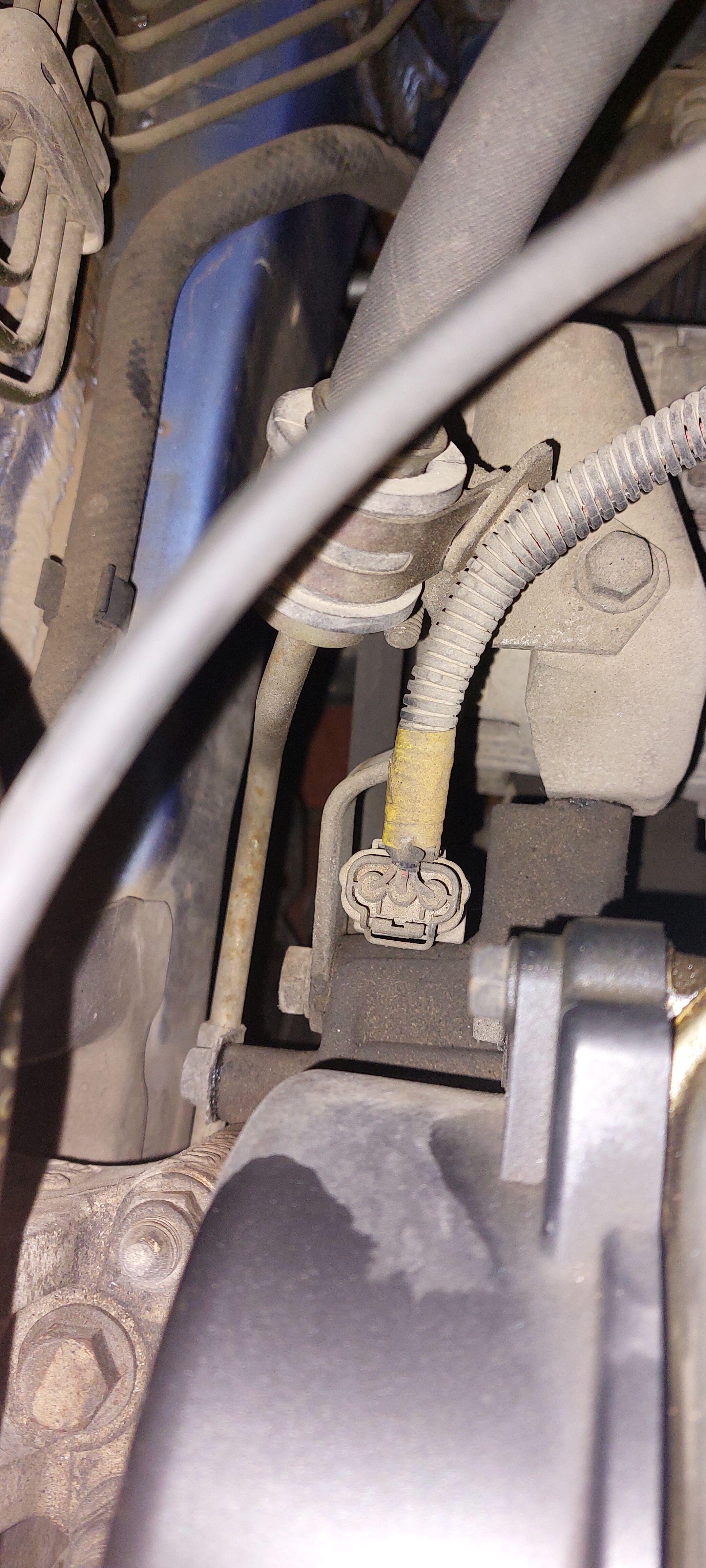

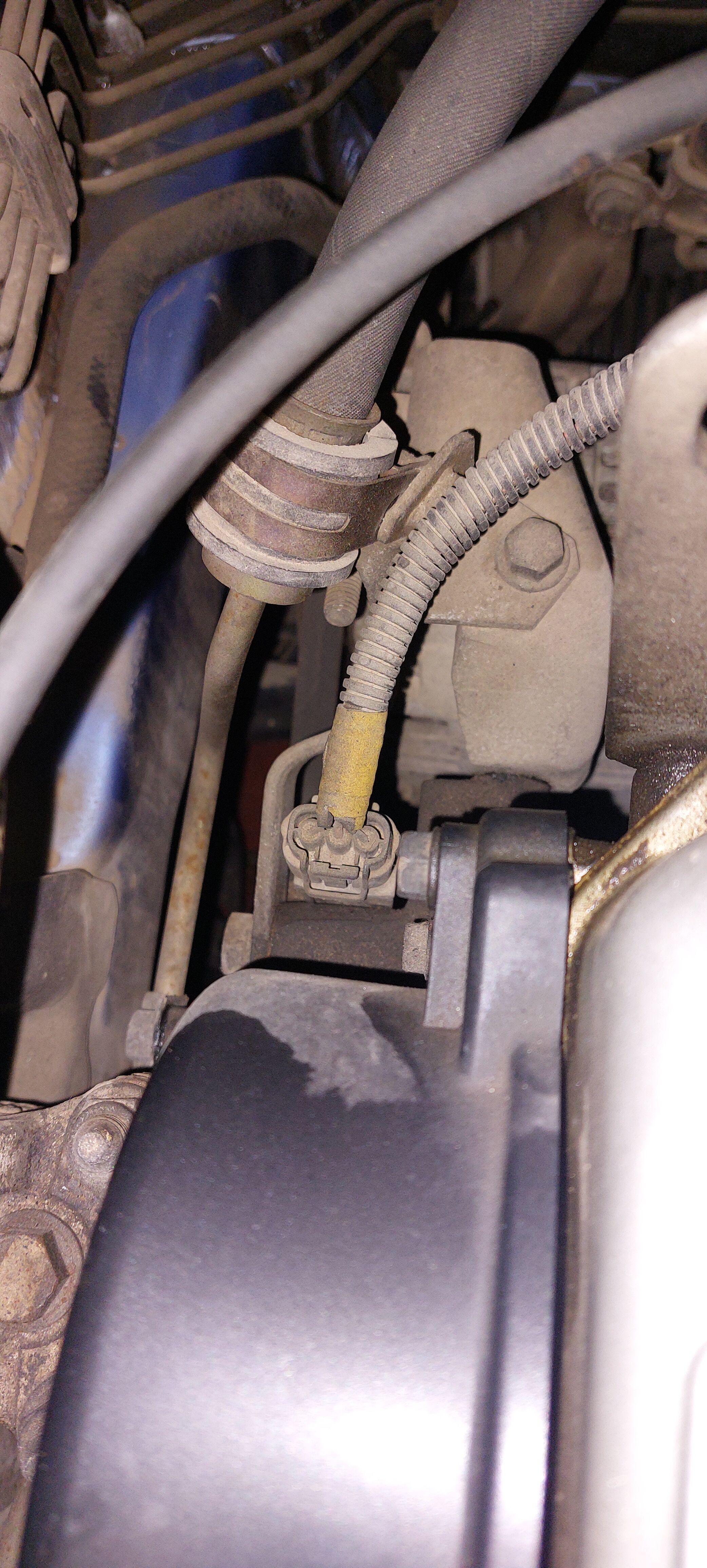

צילמתי את החישן אצלי, ונרטבתי מאוד!
מקווה שזה הנכון?

לפי מה שאני מבין יש 2 חישנים?
Pulse ו Position
מה שצילמתי, שנמצא בצד שמאל, הוא כנראה מה שצריך.? זה עם ה 3 חוטים.
