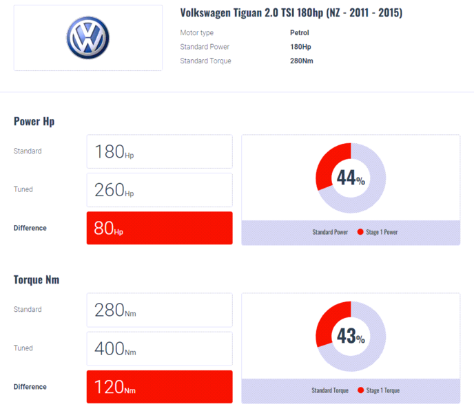

יש לי פולקסווגן טיגואן 2014, מנוע 2000 טורבו
הרכב סטוק - 180כוח
נסע 143אלף ק"מ והמנוע אוכל שמן.
מומלץ לעשות סטייג1 או לא לגעת?

בתאריך 7.1.2024 בשעה 11:13, קיורטוש אוטומוטיב כתב:
STG1 עושים למנוע בריא....אבל ללא ספק הפיתוי גדול :mm_tongue
מאיזה אתר לקחת את הבדיקה ?
עצתי היא תעשה מנוע קודם, המנוע הוא בדור בעייתי ואכילת שמן זו המחלה שלו, עשיית "מנוע" תפתור את זה והוא יתפקד יותר טוב אז כדאי כבר לעשות סטייג.
זה אמנם המנוע הכי בעייתי מצד אחד בסדרה(דור 2 EA888) אבל מצד שני פוטנציאל כוח להבנתי הגדול ביותר שם, שוב חייב לעשות מנוע אבל.
