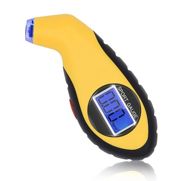

מצאתי באמזון משהו יקר.
השאלה אם מצדיק את המחיר ?
$52
אין לי בעיה לשלם , הבעיה האם מצדיק כאמור

לגמרי לא.
השתמשתי במדים דיגיטליים במחיר שקלים בודדים מעלי, והם דייקו כמו המדים הדיגיטליים בתחנות הדלק. מי צריך יותר?

גם אני שנים משתמש במדים דיגיטליים פשוטים מעלי, הם בסדר גמור וגם אמינות שלהם טובה, מחזיקים בלי בעיות כמה שנים. רמת הדיוק בסדר גמור ואני לא רואה סיבה לקנות בעשרות דולרים מד לחץ מקצועי.
מכשיר מקצועי עמיד צריך בפנצ'ריה או במוסך איפה שהמשתמשים בו 50 פעם ביום.
בשביל לבדוק לחץ ברכב פרטי פעם בכמה שבעות, הזולים הדיגיטליים מספיקים. מדבר מניסיון של מעל 10 שנים עם המכשירים האלו.
ספציפית קניתי כ 4 מכשירים מהסוג הזה.
באחד אחרי כ 6 או 7 שנים צינורית פנימית נסדקה, זרקתי אותו. אחד הגיע עם סוללות ריקות, החלפתי סוללות.
חוץ מאותו אחד, שלושה האחרים עדיין עובדים.
