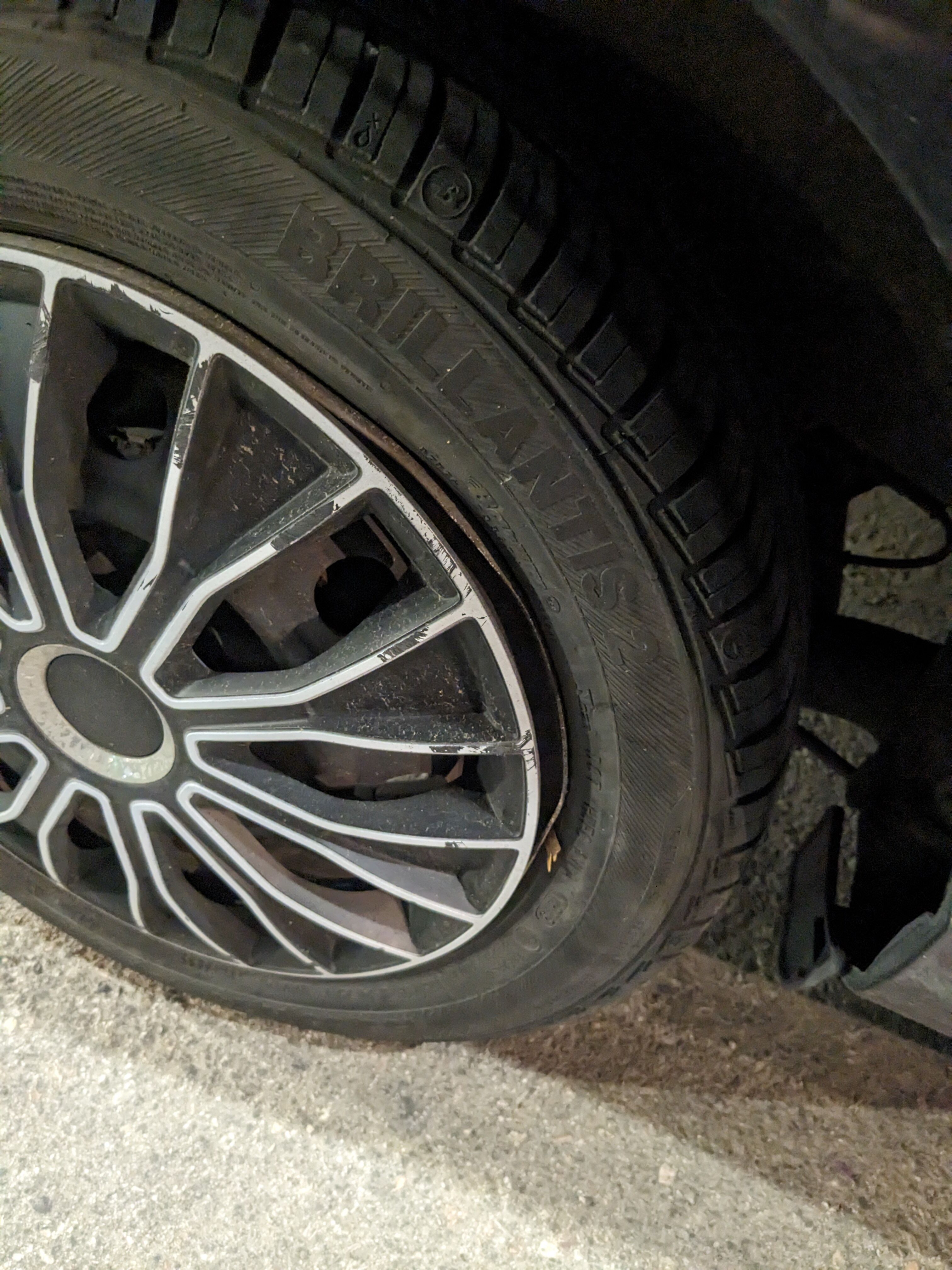

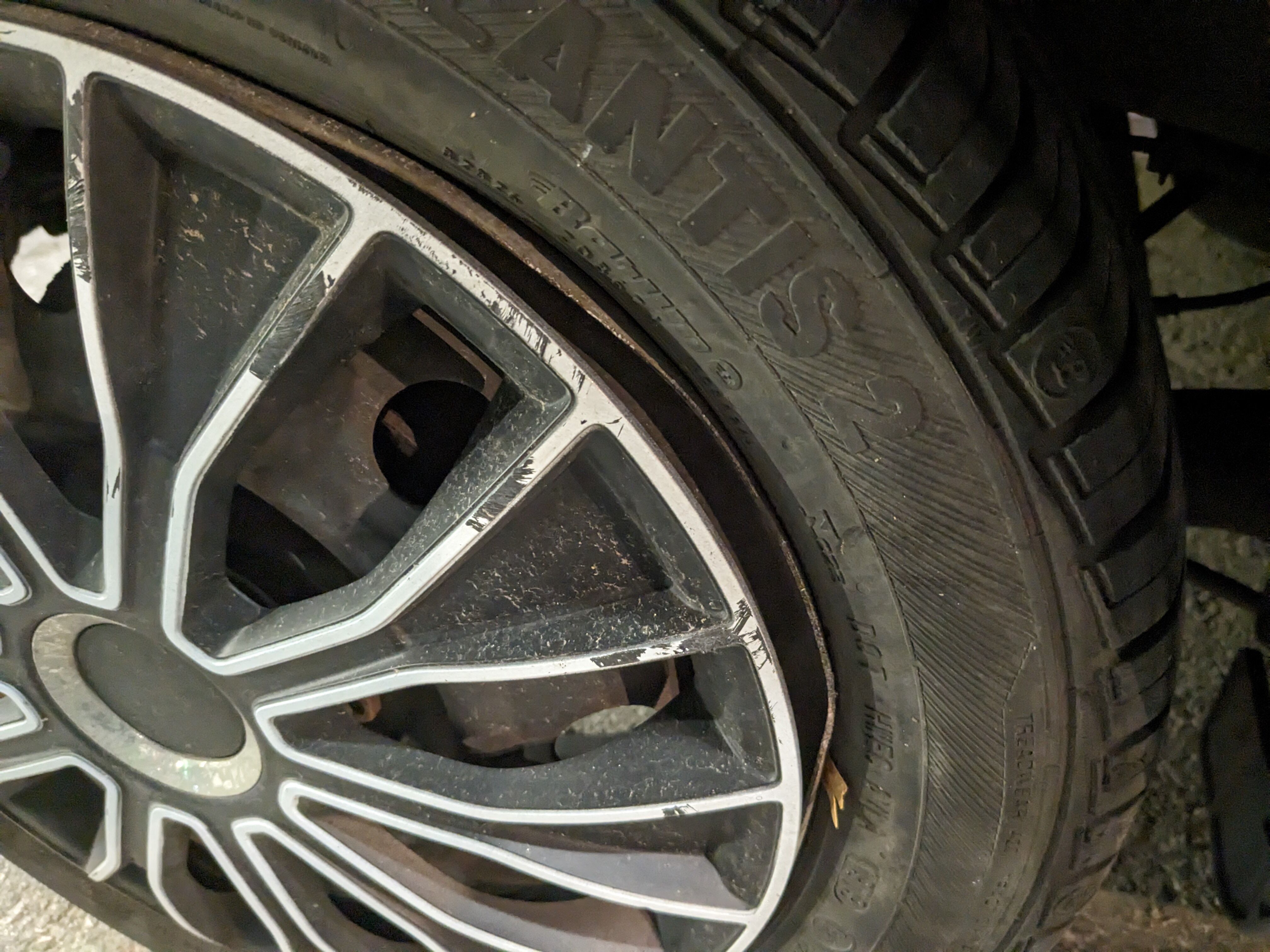

רציתי לשמוע את דעתכם על ג'אנט שהתעקם, עד כמה חשוב לתקן דבר כזה ואם חשוב אז מה המחירים?
לפני שבועיים-שלושה מישהו פגע לי ברכב בצד שמאל (דלת אחורית) כאשר הרכב חנה לצד הכביש, הזמנתי שמאי והגשתי תביעה, אבל הייתי מרוכז בצד שנפגע וכלל לא שמתי לב לג'אנט בצד ההפוך (ימין אחורי). שמתי לב לעיקום רק בימים האחרונים כשמילאתי אוויר. אני לא יכול להיות בטוח ב-100% שזה מהתאונה אבל בפעם הקודמת שמילאתי אוויר לפני חודש לא שמתי לב לעיקום, ונהגתי מעט בחודש הזה, אז נראה לי סביר שזה מאותה תאונה.
נראה לכם הגיוני שבעקבות תאונה יחסית קלה בצד שמאל יתעקם הג'אנט בצד ימין? אני לא זוכר אם הרכב מצד ימין חנה ממש צמוד למדרכה או שהיה מרווח אם זה רלוונטי.
תודה

אם הוא יחליף, ספק אם ימצא אחד זהה.
ברור שאי אפשר להישאר ככה.
הייתי מתחיל בללכת לצמיגיה אמינה ולתת להם לעבוד עליו בפטיש (אחרי שהבהרת שג'אנט בכל מקרה לא תקנה מהם). בשביל כמה עשרות שקלים שווה לנסות.

נראה לכם הגיוני שזה התעקם כתוצאה מתאונה בצד השני, או סתם צירוף מקרים?
לא כל כך.
צריכה להיות מכה חזקה בכיוון הנכון שזרקה אותך על אבן שפה או משהו דומה. ולא סביר שפספסת את זה בניפוח הצמיג, מה גם שהייתי מצפה לאובדן לחץ אוויר משמעותי שיגרום לך לתהות מה התרחש.

לא חושב. גם מסימני השחיקה נראה שנכנסת במשהו (מדרכה גבוהה למשל) בנסיעה ומייד ניתקת מגע.

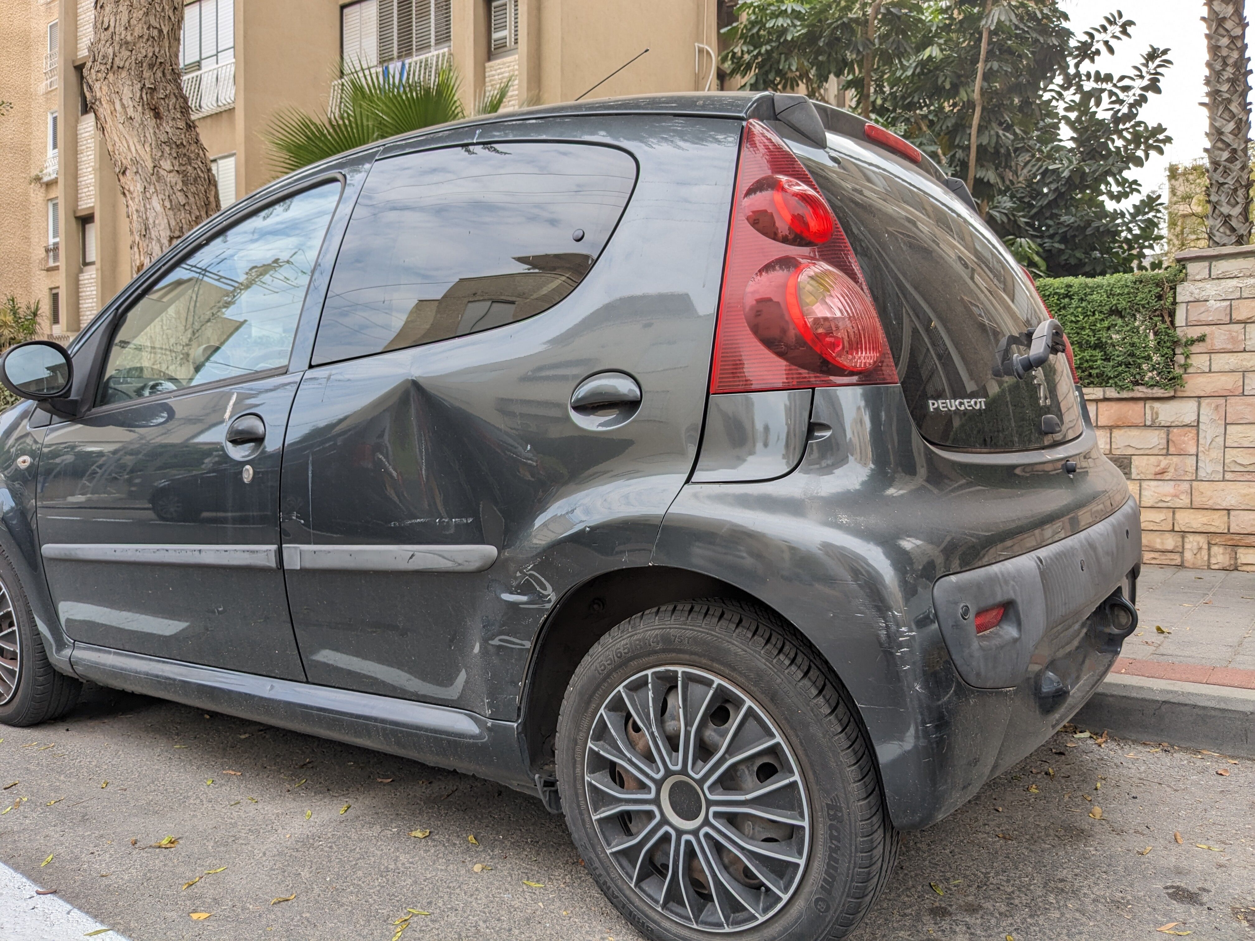

תודה על התגובות, מצרף פה תמונה שצילמתי לאחר התאונה (מחקתי לוחית רישוי). הרכב נראה די צמוד למדרכה בצד ימין אבל קשה להגיד בוודאות ולצערי אין לי תמונה יותר טובה.
אז לגבי התיקון עצמו, אני הולך לחנות צמיגים באזור ומבקש שיתקנו עם פטיש או יחליפו רק אותו אם יש משהו מתאים?
חוזר על ההמלצה - לא לנסות לישר אלא להחליף. ג'נט משומש יעלה פחות מהעבודה של יישור כמו שצריך. ויישוק לא כמו שצריך, אתה לא רוצה.
ואם אתה כן מיישר, ובהנחה שיש לך גלגל רזרווי בגודל מלא - תשים את המיושר כרזרווי.

אני לא יודע עד כמה המכה הייתה חזקה אבל נראה לי שהרכב כן היה צמוד למדרכה (שניהם אפשר לנסות להתרשם לפי התמונה).
האם אפשרי שהנזק לגלגל מאותה תאונה? תלוי בכיוון ממנו הגיעה המכה.
אגב, אם שמאי בדק את הרכב הייתי מצפה שיראה נזק כזה. אבל אני לא מכיר נהלי שמאות, אולי הוא התרכז בצד שמאל ולא הסתכל על צד ימין.
לגבי הרזרבי: פשוט תסתכל עליו. ג׳אנט שחור וכבד ייראה כמו זה שיש לך כעת, רזרבי קטן (״בייגלה״) יהיה קטן, צר, צבוע אדום או צהוב ומידות הצמיג המותקן עליו יכללו את האו T , שפירושה temporary (זמני).
לפני 5 שעות, David32 כתב:
לפני 56 דקות, sperial כתב:
להבנתי בזמן נסיעה קדימה בכביש הוא סטה ימינה ונכנס ברכב שלי, את נקודת הפגיעה רואים בתמונה.
לפני 58 דקות, sperial כתב:
כשהשמאי הגיע הרכב היה בחנייה של הבניין צמוד לקיר מצד ימין. שאלתי אותו אם להזיז את הרכב בשביל שישווה את צד שמאל לצד ימין והוא אמר שלא צריך. מודה שגם לי יש אחריות שלא שמתי לב אבל לדעתי גם רשלנות שלו...
